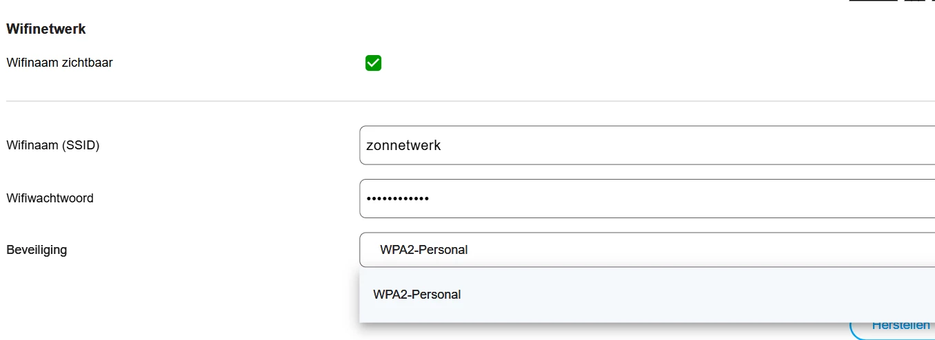

  • aug 5, 2025 9:55 a.m. UTC
​@Denise van KPN de oplossing die zijn aangedragen werken helaas niet. Maar fijn dat je reageert.
Ik las  ergens in deze topic dat er naar een oplossing zou worden gezocht.
Dit is mijn instelling heb ook geprobeerd om het via een extra wifi netwerk te doen.

​@Doman We hebben het Kennisbank artikel net aangepast met nieuwe screenshots en een beschrijving van de nieuwe Wifisignaal pagina.
WPA instellingen staan op de pagina Wifinetwerk en die worden gepusht naar eventueel aangesloten wifipunten. Dus dat hoef je dan niet apart per apparaat in te stellen.
Hetzelfde geldt voor de signaal-instellingen, maar daar heb je nog wel de optie om het per wifipunt apart in te stellen (zoals uitgelegd onderaan het KB artikel). Mocht je dat voor jouw thuisnetwerk nodig of nuttig vinden.
Dan nog: we zien in de praktijk dat het aanpassen van de instellingen helpt. En dat is dan zowel een lagere wificompatibiliteit, als WPA 2 instellen.
Als het echter niet werkt, dan hebben we daar op dit moment geen andere suggesties voor. Het staat op de radar van het modemteam. Maar wanneer hier iets mee gebeurt, is niet te zeggen.
