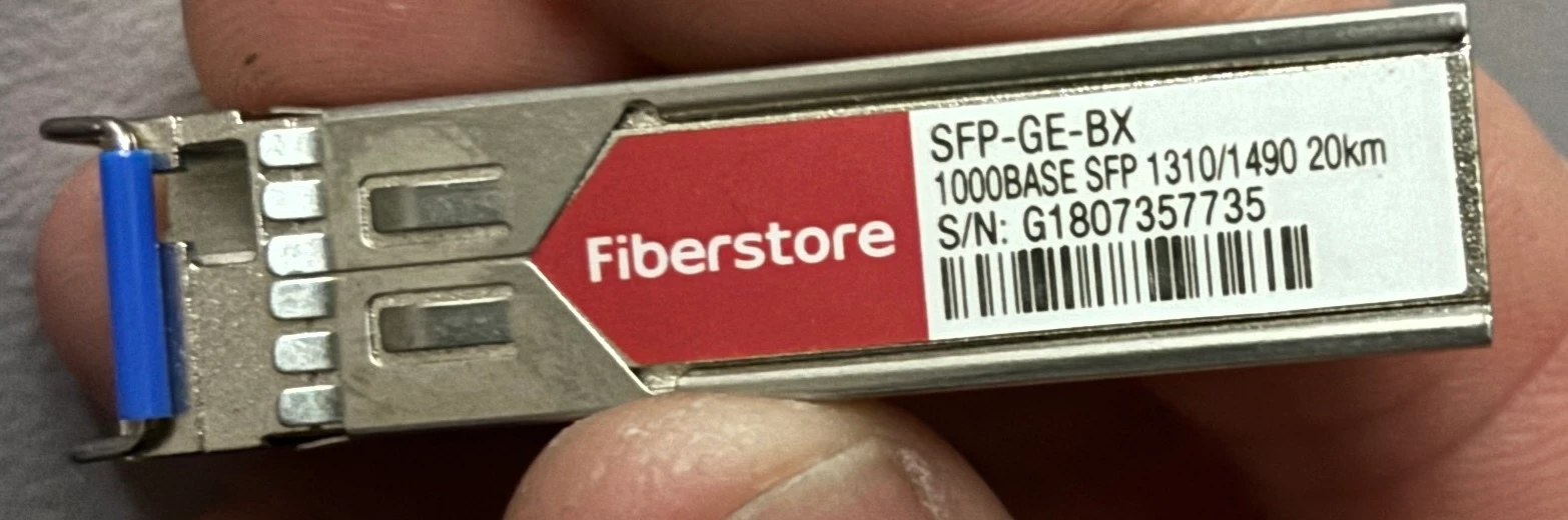

Ik heb nog een ouder netwerk van kpn met een AON daar kan onderstaande sfp voor gebruikt worden.
Mocht je een XGS pon aansluiting hebben kan je de Zaram XGS-PON ONU SFP+ gebruiken
