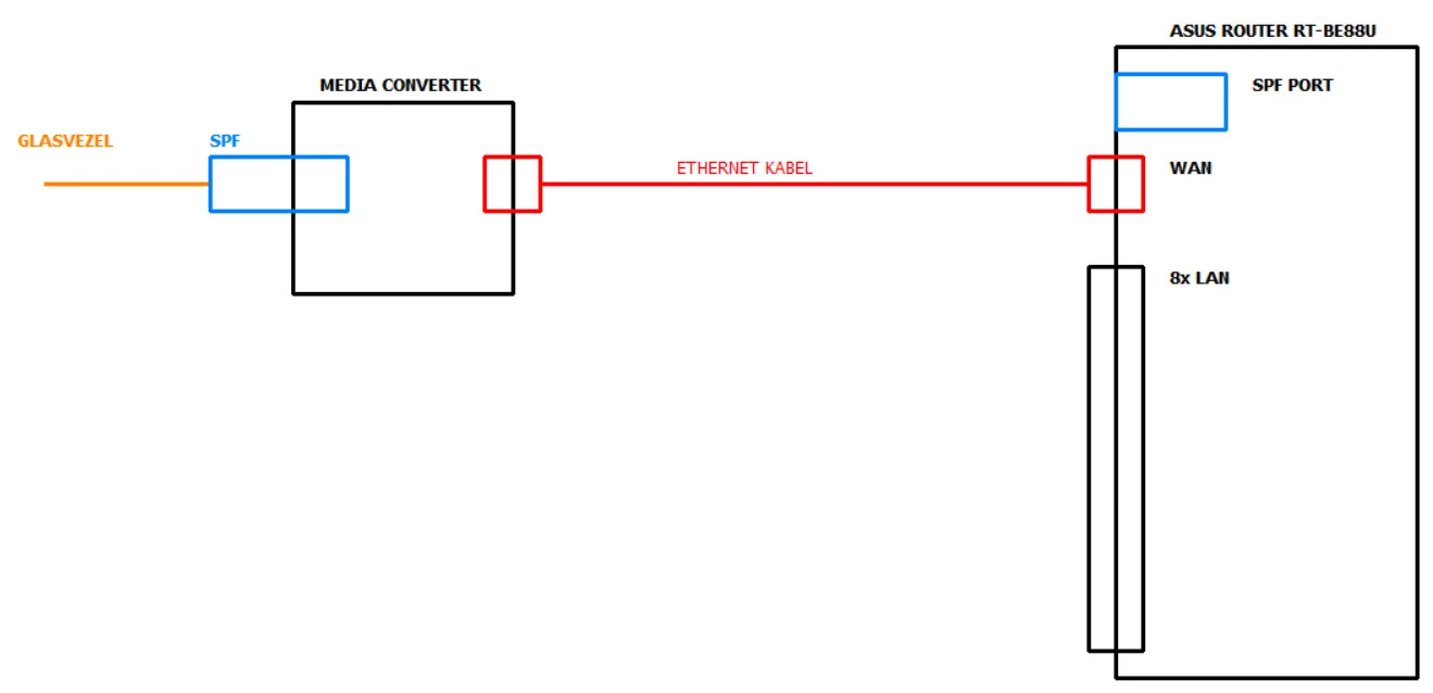

Kun je een router met SPF poort direct op de glasvezel aansluiten?
Op dit moment heb ik een ASUS router (RT-BE88U) met een ethernet kabel op media converter aangesloten, en aan de andere kant zit dan de glasvezel met zo'n SPF adapter, maar ik vroeg me af of die glasvezel kabel niet direct in het modem kan aangezien die gewoon een zelfde (10G) SPF poort heeft? Dat scheelt weer een tussenkabel/kastje/stroomadapter, of is dat niet compatibel of moet er dan een ander soort SPF adapter op de glasvezelkabel?

kun je anders een foto plaatsen van de huidige situatie?
dan kunnen wij wat beter beoordelen of dit wel of niet zal kunnen werken.

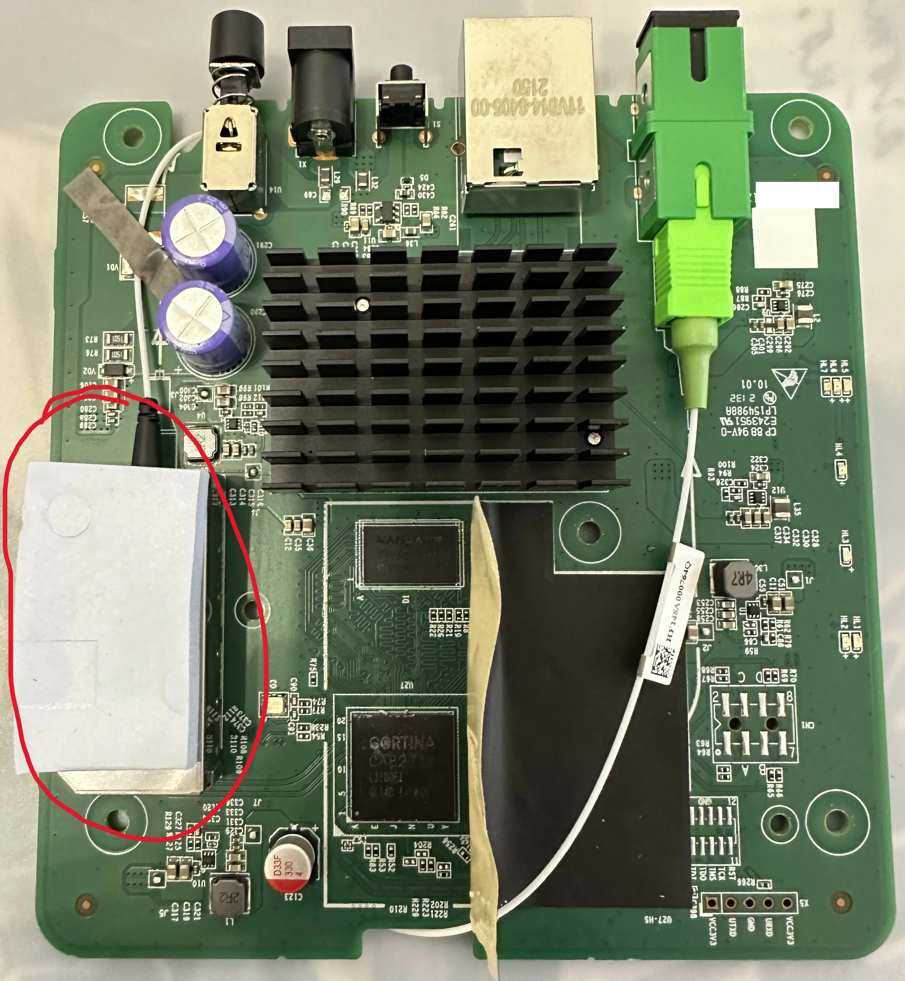

Nee, de SFP+ module in de media converter heeft wel de juiste specificaties maar is een domme module. De firmware in de ONT doet wat een SFP+ module met MAC ook doet, de MAC layer managen. Bovendien hoe kan je een SFP+ module van een ONT afhalen zonder de ONT te vernielen?
Nokia ONT

Een foto niet echt, teveel rommel en kabels :-) maar een tekeningetje lijkt me duidelijk genoeg, het idee was dus om de SPF die nu in de media converter (van KPN) zit direct in de SPF poort van de router (mijn eigen) te steken:

Wat je ziet aan de buitenkant van de ONT is een groen LC-connector. De SPF module zit vast gesoldeerd binnen op de printplaat.
  • 26 reacties
  • 20 juli 2025
Ah, als ie vastgesoldeerd zit is het geen echte SFP+ module (maar heeft wel dezelfde functie).
