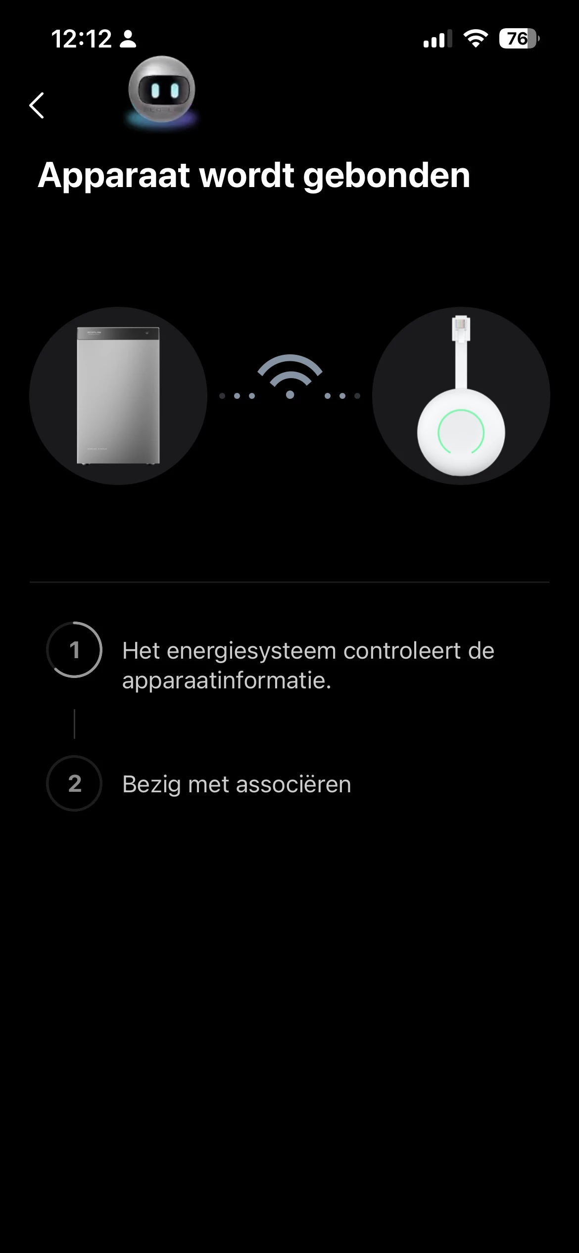

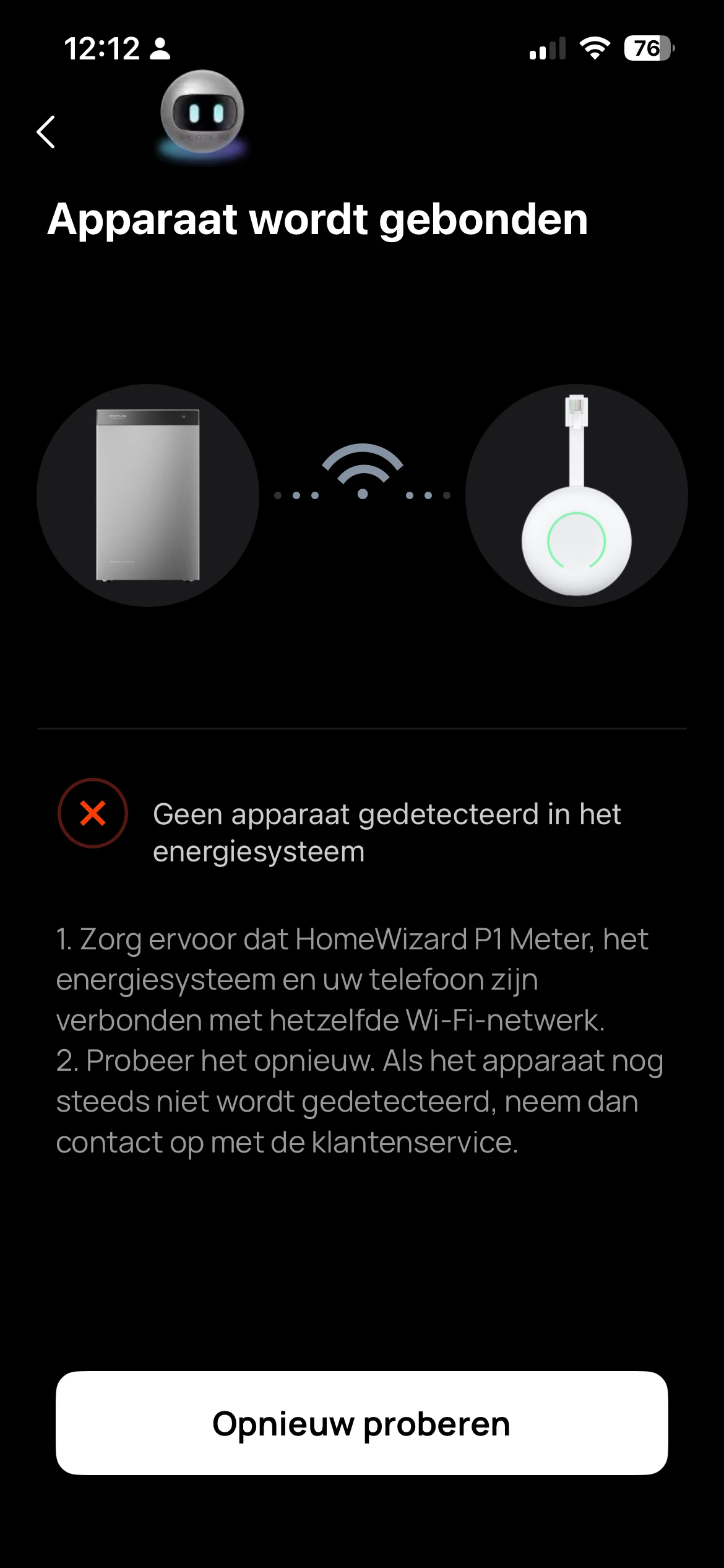

  • August 22, 2026
HomeWizard P1 meter was aangeslotenĀ
  • August 22, 2026
EcoFlow P1 direct foutmeldingĀ

Ik zie in jouw 2e screenshot dat ie verbinding probeert te maken met de P1 HomeWizard. Maar je had het over deĀ P1 EcoFlow meter. Welke gebruik je nu en welke zit daadwerkelijk in je P1 meter?

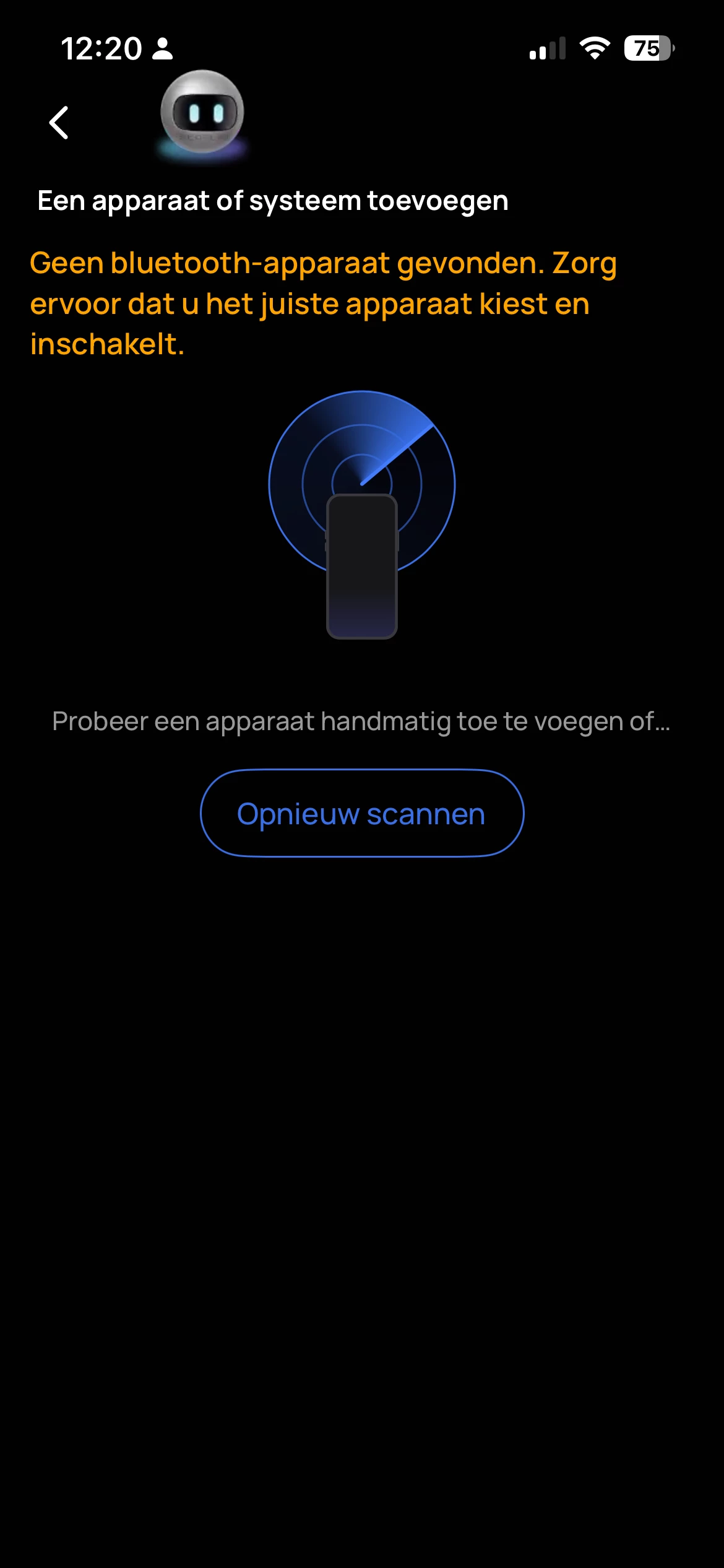

De eerst 3 foto’s zijn van de HW P1 meter. Vervolgens de HW verwijderd en de EcoFlow aangesloten ook 5 sec gereset met als resultaat ā€œ geen Bluetooth gevonden ā€œ Ā dit al dagen achter elkaar verkregen….puf puf

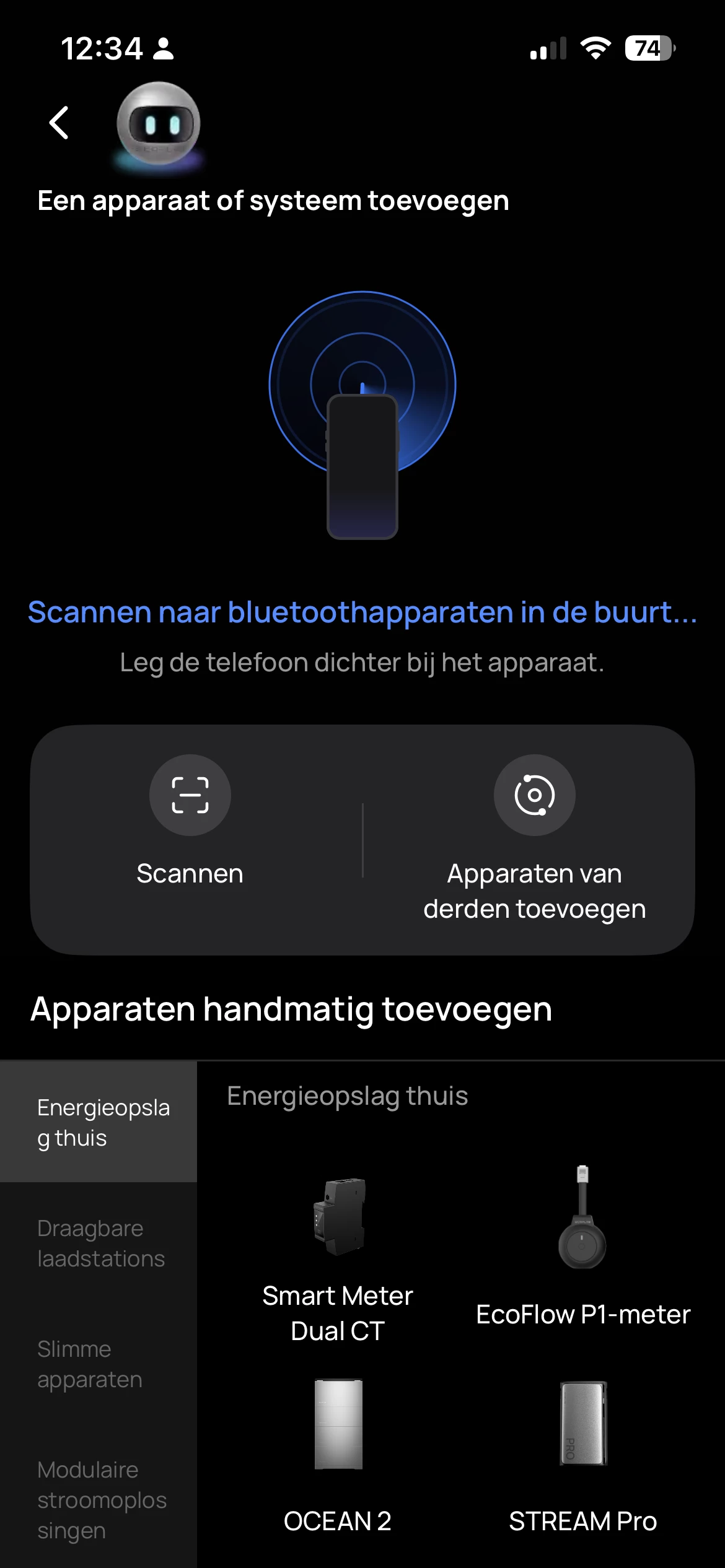

Probeer je de P1 EcoFlow eerst in deĀ EcoFlow-app toe te voegen?
Dus niet direct proberen te koppelen met de batterij?

En staat je P1 meter in bluetooth mode? (blauw lampje op de P1 meter)
Als dat niet zo is… dan moet je even de handleiding volgen om hem goed aan te sluiten.

Blauw lampje blijft knipperen. Ook na 5 sec reset 1 sec groen 1 sec wit en dan blauw knipperenĀ

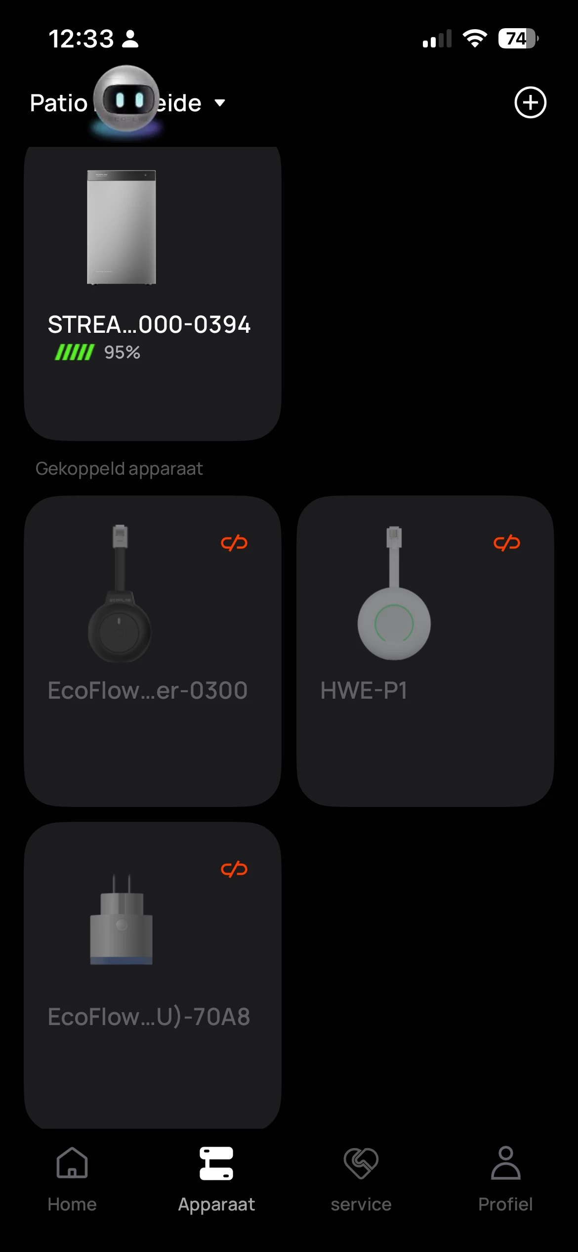

O, en vergeet niet die P1 EcoFlow die nu in je EcoFlow app staat eerst te verwijderen.
Als ie er al in staat kan het zijn dat ie niet wil koppelen.

Rvk01 bedankt….wat is het achteraf toch simpel. Ik verwijder de EcoFlow P1 meter uit de app. Hij komt zelf met nieuw P1 meter koppelen wificode en het werkt. Klasse bedankt šŸ™Ā
