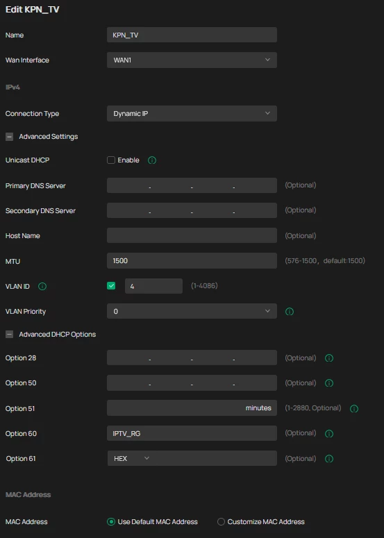

Dan moet er een nieuwe pagina onder Settings > Wired & Wireless Networks > Virtual WAN verschijnen, waar je een virtual WAN kan aanmaken. Ik heb het zo ingesteld:

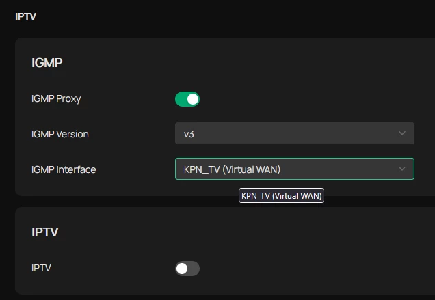

Daarna onder Settings > IPTV de IGMP Interface op deze Virtual WAN ingesteld:

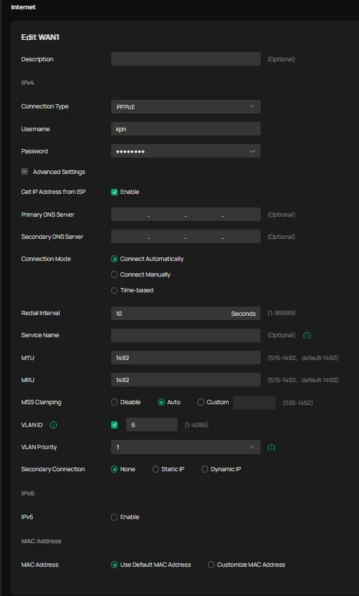

Ik heb verder onder Settings > Internet niks veranderd aan de WAN Interface. Credits naar deze informatie gaat naar ​@NHendriks. Ik heb “Load Balancing” onderaan de pagina ook ongewijzigd gelaten:
username & password maakt vgm niet veel uit (ik heb password “internet”)
Bij het toevoegen van Virtual WAN krijg ik foutmelding The VLAN ID already exist
 Dit komt omdat je onder Internet > LAN al een VLAN met ID 4 gebruikt. Het beste is om dus onder LAN geen VLAN 4 te gebruiken. Persoonlijk gebruik ik VLAN 4 en 6 niet voor de zekerheid.
Het kan zijn dat dit een bug is, omdat deze VLAN ID voor de WAN zijde betreft. De kans is groter dat ze dit bewust hebben gedaan omdat het toch ergens verwarring/issues oplevert. Je zou dit altijd kunnen navragen op het TP-Link forum: mocht je uitkomst willen delen, zou dat zeker welkom zijn!

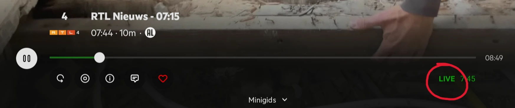

Ik heb daarna de Soundbox even volledig opnieuw opgestart. (KPN knop ingedrukt houden → Opnieuw opstarten). Bij de eerste zender sprong die nog terug op Unicast (Live), daarna pakte die ‘m wel (LIVE). Sinds dien werkt het goed.
Hier werkt het bekabeld en via wifi :)

Ik kreeg vóór het weekend klachten dat het beeld soms beetje troebel was. Het viel mij ook wel op. Ik heb onder “Load Balancer” het gewicht van de Virtuele WAN op 10 gezet.
Ook had ik IGMP Proxy op v2 gezet, maar eigenlijk zou dat geen issue moeten zijn op v3. Ik heb nu alleen geen klachten meer gehoord, dus laat het maar even voor wat het is.

Ik heb het werkend met een ER605 V2.0 en een OC200 en de bovenstaande instellingen. De TV ontvangers zijn bekabeld aangesloten (via een SG2008P switch). TV kijken geeft ook ‘LIVE’ in beeld. Ik heb echter bij het zappen dat het steeds 2 a 3 seconden duurt voordat er beeld komt. Aangesloten op de Experiabox is het (vrijwel) zonder vertraging.
Is er een instelling die verkeerd staat die dit veroorzaakt?
ikheetjeff
  • July 20, 2025
Zie je wanneer je zapt dat ‘ie LIVE verspringt naar Live? IGMP Proxy staat aan? ​@Mlvn
  • July 23, 2025
Ga ik binnenkort even testen. Op dit moment zit de Experiabox er weer tussen, dus moet het even omzetten.
IGMP Proxy stond aan (zoals aangegeven in de openingspost).
