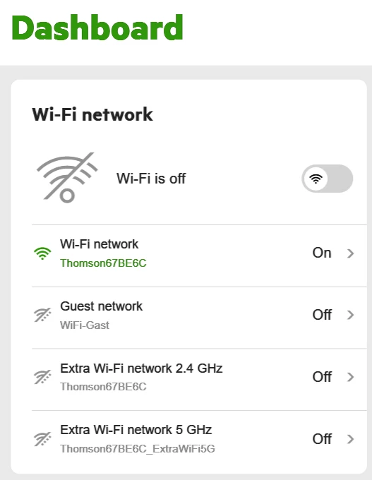

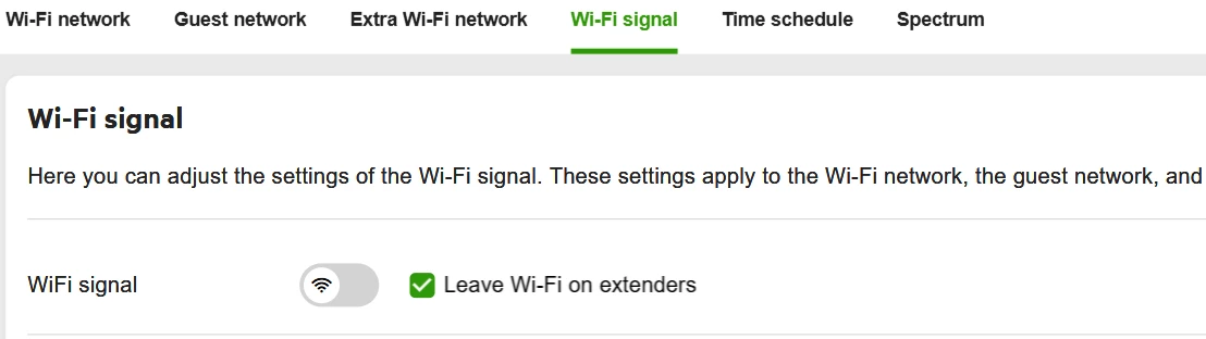

Wi-Fi is OFF (Op Experia Box)
Leave WiFi on extenders is WEL aangevinkt

Die heb ik op Experia v10 (V10.C.24.12.15) zo ingesteld.
OP Experia staat Wi-Fi aan.

Mijn 3 SSID's doen het zoals ik bedoeld had, ik heb weer verbinding zoals het hoort en via de juiste SSID's. Alle 3 SSID's zijn zichtbaar op mijn mobiel en kunnen worden geselecteerd en werken op perfecte snelheid.
Oplossing: definieer de SSID's zoals je ze wilt instellen, ook al heb je ze ingesteld in de browser…. ze werken zo NIET. Zet daarna “Leave Wifi on Extenders” uit en daarna zet je Wifi helemaal uit. Je hebt dan geen enkele Wifi meer.
Zet dan Wifi weer aan… en zie daar… het werkt als een trein.

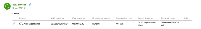

Mijn eigen mobiel (alhoewel 100% zeker gekoppeld aan 1 vd 3 SSID's en werkende Wifi verbinding) verschijnt niet op het overzicht “Connected devices”.

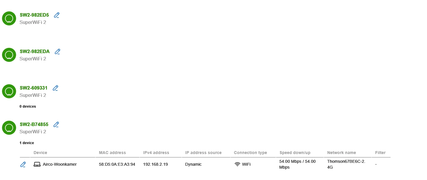

Aan 3 van de 4 SW2's is geen enkel device gekoppeld (zie screen-print hieronder) en bij het enige device gekoppeld aan een SW2 staat een SSID dat helemaal niet aktief is (en dus ook niet op de mobiel kan worden gekozen) en dat is al zo sinds enkele uren.. dus het is geen kwestie van een update vertraging, op reload drukken geeft geen ander resultaat.
Ik krijg steeds meer het idee dat mijn probleem/problemen helemaal niet aan de SW2's ligt/liggen.
Maar wel puur aan de Experia V10 Box en/of de Browser waarmee je de Experia managed.

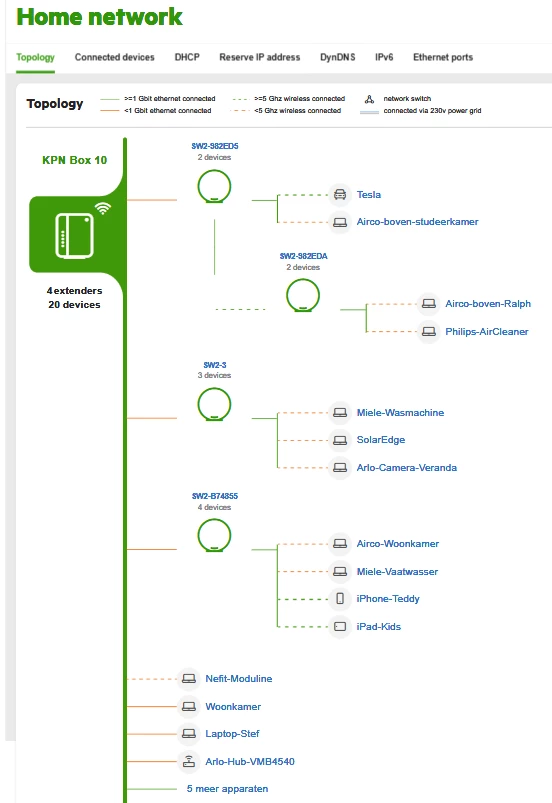

Hoi @Stef Hoffman . Ik begrijp uit je verhaal dat de hardware goed functioneert maar het overzicht niet klopt.
Helaas laat de zogenaamde topologie van de firmware nog te wensen over. Ik zie dit vaker en het is ook bekend bij onze developers. We werken aan verbeteringen,.
Ik weet niet of de Experia V10 Box goed werkt, ik heb al eerder vermoedens gehad dat de box niet 100% functioneert. Het opm erkelijkeis dat de “visuele” Topologie tot op heden altijd perfect heeft gewerkt.
Daarbij komt dat het overzicht Connected devices onvolledig en onjuist is, zelfs mijn mobiel staat er niet op en er worden netwerk namen getoond die niet eens aktief zijn zoals bijvoorbeeld:

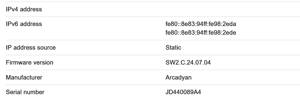

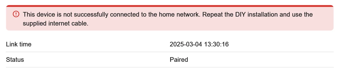

VREEMD: alle 4 de SW2's hebben firmware SW2.C.24.07.04.
3 zijn bedraad aangesloten, 1 draadloos. Die laatste geeft een foutmelding:
Ik heb hem een keer aan/uit gezet… maar dat lost het probleem dus niet op…. deze een keer compleet resetten en opnieuw installeren?…. maarre…. wat is de oorzaak….
Gisteren, ivm een storing in vaste telefone, heeft een KPN medewerker mijn modem hertstart. Daarmee was dat probleem perfect opgelost. Vervolgens waren alle 4 SW2's zichtbaar in de browser op de Experia V10…. ikke blij… 15-30 minuten later stond de SW2 die ik draadloos heb geconnecteerd weer op rood.
En zojuist staat alles weer op groen, zie screenprint hieronder. Maar de “connected devices” lijst is nog steeds onvolledig, mijn mobiel staat daar bijvoorbeeld niet in terwijl ik wel via wifi verbonden ben…
Immers, hoe kan het dat alles PERFECT werkt (personnlijk vastgesteld onafhankelijk van Experia informatie) en dat de Browser dat niet weer geeft???
Raar inderdaad. En deze onderling van plek omruilen? Maakt dat nog verschil ?
Hallo Erwin,
Ik blijf mij verbazen….
