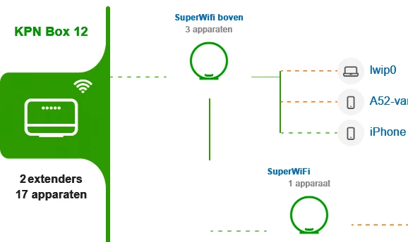

Inmiddels na een complete reset volgens de schone installatie instructie ziet het er als volgt uit:
Ik heb niet veel technische knowhow, maar het lijkt erop dat het superwifi punt op de woonverdieping (= 1e verdieping) verbinding maakt via het punt op de bovenverdieping (2e verdieping). Dat laatste punt staat op een overloop, dus weinig storende elementen tussen het modem en dit wifipunt.
Het punt in de woonkamer staat wat verder van de trap en het signaal vanaf het modem wordt wellicht gehinderd door een glazen deur.
Nog steeds is alle keukenapparatuur op de 1e verdieping verbonden met het modem dat op de begane grond staat. Terwijl het enige apparaat dat verbonden is met het punt op de woonverdieping, een iPad is die op de 2e verdieping ligt. Toch lijkt er sprake van enige vooruitgang. Volgende stap is denk ik toch kijken wat het effect is als ik het punt op de 1e verdieping iets dichter bij de trap plaats.

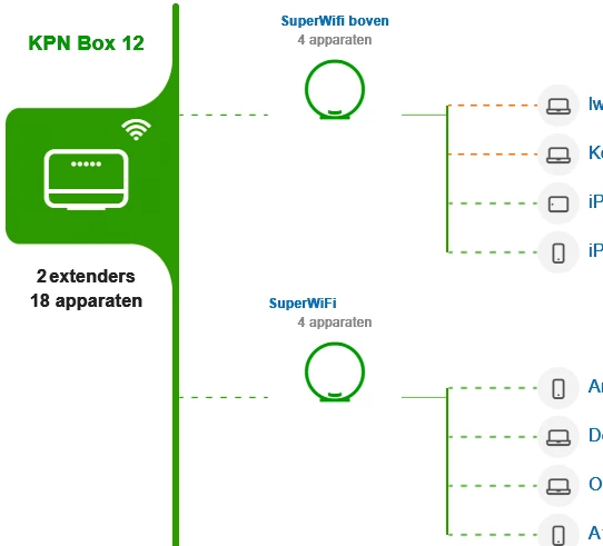

Update na verplaatsen superwifi punt woonverdieping:
ondernomen acties:
Hey ​@Ed1969. Met je ‘beperkte’ technische knowhow heb je het volgens mij toch mooi voor mekaar gekregen dat apparaten nu met de versterkers verbinden op dezelfde verdieping. Toch wel handig dat topologieoverzicht in de webinterface om te checken hoe alles verbonden is.

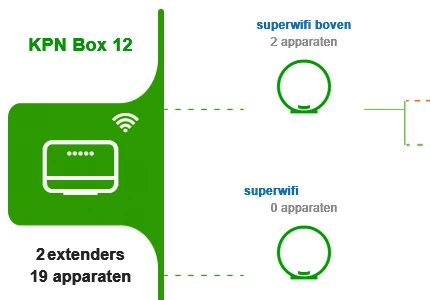

Deels Arjan,
Helemaal eens dat het topologieoverzicht handig is.

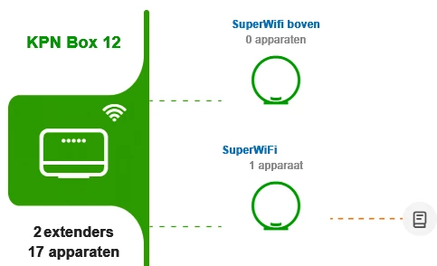

Het was wel een momentopname, er lijkt geen peil op te trekken. Want zoals je hieronder ziet is nu alleen de printer (vanaf de begane grond) verbonden met de wifiversterker op de 1e verdieping. En verder lijkt alle apparatuur verbonden met het modem op de begane grond, ook de apparatuur die op de 1e verdieping aanwezig is. Voor mij blijft het gissen wat nou de oorzaak daarvan is.
Voor mij is het ook onduidelijk waarom het zo wisselt. Kun je ook eens kijken via de MijnKPN app onder Mijn Wifinetwerk? Zie je dan wel meer verbonden apparaten onder de SuperWifi punten staan? Het kan namelijk ook gewoon een weergave-dingetje zijn.

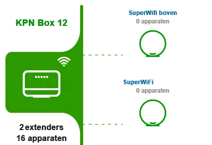

Het lijkt niets met de weergave te maken hebben. Op dit moment zijn er zowel volgens de app als via de browser 10 apparaten verbonden met het modem op de begane grond, 1 apparaat met de versterker op de 1e (woon)verdieping (een printer die op de begane grond staat) en 0 apparaten met de versterker op de 2e verdieping.
Het heeft redelijk wat invloed op de snelheid van data via de smartphone wanneer ik op de woonverdieping zit, want de verbinding met het modem is dan niet heel sterk
