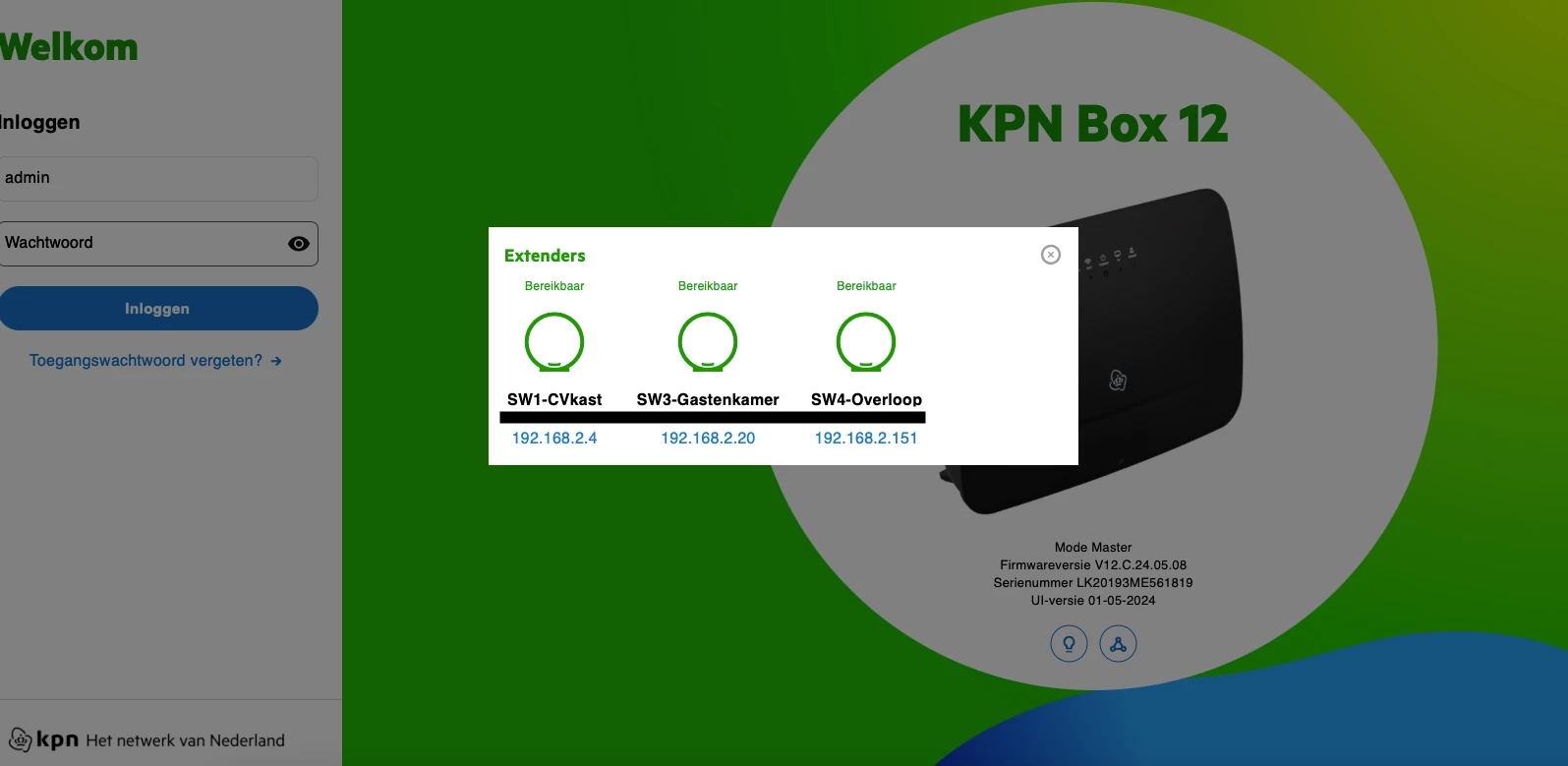

Hierbij het overzicht bij het inlogscherm van het modem, zie je er dus drie werkend:

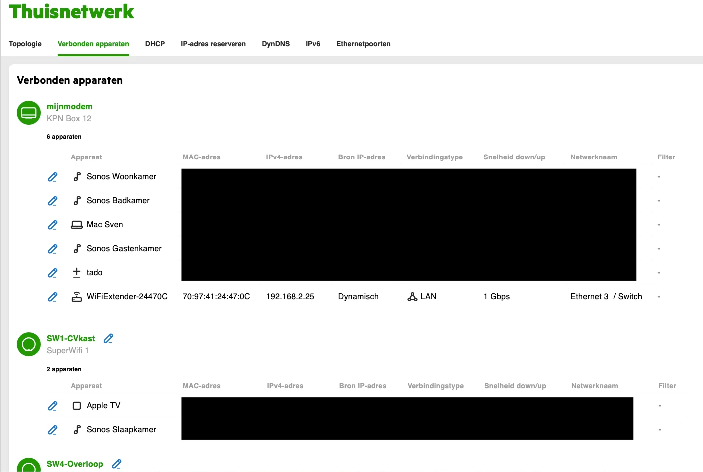

Bij de verbonden apparaten zie je de laatste SW punt als WifiExtender staan, terwijl dit precies dezelfde soort en type SW punt is als de drie anderen die wel als SW punt fungeren:

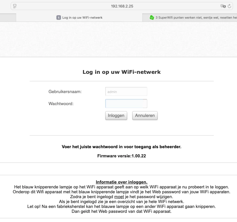

Als ik dan op dat ip-adres van de “WifiExtender” inlog zie ik het volgende scherm (ik kan van de 3 andere SW punten hun ip-adressen niet bereiken):

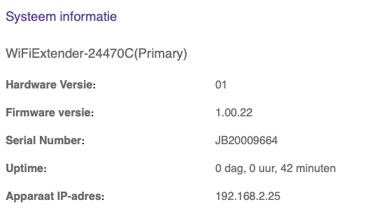

Als ik dan hier inlog zie ik de volgende gegevens van het niet werkende SW punt (“WifiExtender”).

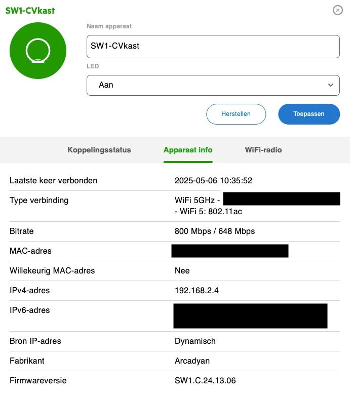

Ter volledigheid ook een werkend SW punt zijn gegevens:

Ik zie heel verschillende firmwareversies…
  • 5 reacties
  • 9 mei 2025
Ja ik ook! Dat is gek toch?
