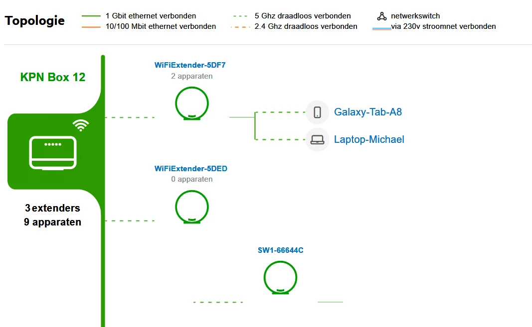

Hallo “Noordzee”
ik heb bij  Wifiradio de instellingen conform jouw suggestie gemaakt
ik zie nu (en eerder) de volgende topologie staan
 Ik begrijp echter niet dat de 3e super wifi nu SW1 heet en anders lijkt te zijn gekoppeld ?
alle drie doen het goed verder dus dat is vreemd
ik had dus eigenlijk geen probleem maar weet niet hoe en of ik de volgende instellingen moet aanpassen of volledig negeren welke op Wifinetwerk-Wifi signaal scherm staan
 “Wifi op extenders aanlaten” aanvinken of niet ?
 Wifi 5 profiel en Wifi 6 profiel knoppen  Afblijven of 1 van 2 op toepassen drukken ?
alvast bedankt !

Hoi ​@websurfer. Je bent over naar de nieuwe KPN Software voor op je SuperWifi versterkers en je modem. Dat is alleen maar voordelig, want nu zit je voor de komende jaren gebeiteld wat betreft betrouwbaarheid en veiligheid van je verbinding.
Met de witte SuperWifi versterkers kan het wel belangrijk zijn dat de Wifi instellingen overeen komen tussen de versterkers en de Experia Box, maar dat heb je al getackeld met behulp van ​@Noordzee. Als je dat nog eens bij langs wil lopen of als je merkt dat je Wifi minder gaat presteren, pak dan dit kennisbankartikel er bij.
Verder raad ik je aan om de switch bij Wifisignaal niet om te zetten. Daarmee zet je namelijk de Wifi op je modem uit en daarna kun je dan aanvinken of je de ‘Wifi op extenders aan wilt laten’. Dit is alleen handig als je modem ergens staat waar geen Wifi nodig is of als je juist een SuperWifi punt bijna bovenop je modem hebt staan. Je verliest er dus een Wifi punt mee als je deze switch omzet.
En ik zou ook nu verder ook niet zitten aan Wifi-5 profiel of Wifi-6 profiel. Als al je apparaten in huis nu een verbinding kunnen maken, dan lekker zo laten. Je zou kunnen overwegen Wifi-5 profiel te kiezen als bijvoorbeeld een oudere laptop of printer geen contact meer kan maken.
Het lijkt er verder op dat de versterker die SW1 heet in je Topologie via de versterker is verbonden die eindigt op 5DED. Deze is dus niet rechtstreeks verbonden met je modem, maar dat is helemaal niet erg.
Als je nog meer vragen hebt of nog meer verduidelijking wil, laat het dan maar weten!
