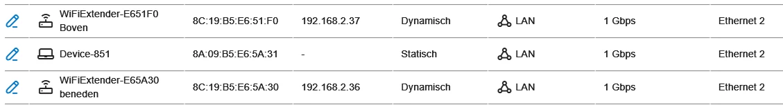

Hieronder een screenshot van een van de extenders:
Ik ga een bel afspraak maken.

Dat klopt inderdaad niet, laat je weten wat er uit komt?
