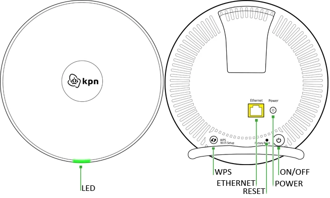

Ik heb precies hetzelfde probleem. Ik heb 4 van die witte superwifi versterkers en constant vallen ze alle 4 uit. Dat er één uitvalt, dat zou kunnen, dan zou hij wel eens stuk kunnen zijn, maar alle 4, dat kan gewoon niet, dan is er iets anders aan de hand. Ik heb al tig keer met KPN gebeld en dus ook al tig keer alle procedures doorlopen om alles opnieuw op te starten, zonder resultaat. Tijdens het laatste gesprek werd me doodleuk verteld dat ik maar 4 nieuwe versterkers moest kopen. 4 keer 62 euro vind ik niet normaal. Ik heb die dingen nu zo'n 4 jaar en ze hebben altijd goed gewerkt, en nu, na een software update of iets dergelijks, werkt er niks meer. Ik vind dat KPN het er zich erg makkelijk vanaf brengt door te zeggen: koop maar gewoon nieuwe. Inderdaad, op zijn minst fifty fifty zou ik zeggen. Ben dus echt niet tevreden hoe KPN hier mee omgaat. Ik ben onderhand zover dat ik ga kijken of ik over kan stappen op een andere provider.

Dank voor je uitgebreide bericht. Begrijpelijk dat je er zo klaar mee bent, want wat je beschrijft klinkt allesbehalve normaal. Zeker niet als al je vier SuperWifi punten tegelijk problemen geven, terwijl ze jarenlang prima gewerkt hebben. Dat wijst inderdaad niet op een defect in één versterker, maar eerder op iets dat in de software of in de verbinding zelf misgaat. Je bent bekend met onze kennisbank en de verschillende artikelen die we hiervoor online hebben staan?
Ik moet eerlijk zeggen dat ik me ook wat verbaas over het advies dat je gekregen hebt. We bieden wél ondersteuning op onze hardware, zolang die niet sterk verouderd is,. Het lijkt me dus goed dat we dit verder gaan onderzoeken, in plaats van direct te adviseren om alles te vervangen. Even voor mijn beeldvorming: We hebben het over de SuperWifi 1 toch?  (die witte ronde )
Zou je kunnen aangeven welk modem je gebruikt, en of de versterkers allemaal bekabeld of draadloos gekoppeld zijn? Dan kijken we even mee of er iets in de verbinding of firmwareversie te verklaren valt.
Voordat je dit doet, doorloop ook even het kennisbank artikel wat ik hierboven gelinkt heb. Daarin staat een stappenplan om alles stabiel online te krijgen.

Hallo Erwin,
Sorry voor de late reactie. Ik gebruik de versterkers bekabeld. Ik heb een V12 modem, zo'n zwarte. Ik heb inmiddels wéér alles gereset. Stroom er minimaal een uur afgelaten en daarna weer stroom erop gezet en rechtstreeks verbonden met de modem. Vervolgens de versterker minimaal een uur aan de modem laten hangen, daarna de versterker verplaatst naar zijn eigenlijke locatie. Versterker blijft 2-3 dagen goed werken waarna hij weer uitvalt, er brand dan ook geen lampje meer op de versterker. Na stroom er weer af en op gaat het weer een paar dagen goed en dan vallen ze weer uit. Zoals gezegd hebben alle 4 mijn versterkers hier last van, kan geen toeval zijn.

Ik heb trouwens inderdaad van die witte ronde WIFI versterkers.
  • November 7, 2025
Heb je de KPN Box zelf ook terug gezet naar fabrieksinstellingen?
Als je de SuperWiFi's bekabeld aangesloten hebt, dan kun je ze bij resetten gewoon laten staan waar ze normaal altijd staan. Je hoeft er niet mee te gaan lopen, dat is zinloos dan.

Ik heb alles gereset, ik heb zelfs ook een nieuwe modem gekregen. Ook een collega van jouw heeft online mijn modem een keer terug op fabrieksinstellingen gezet.
  • November 7, 2025
Als je de SuperWiFi's reset, hou je dan het resetknopje wel ongeveer 20 seconden vast?
Ik ben overigens geen KPN medewerker.
  • November 7, 2025
Oh ja, zie het nu pas. ;-)
Ja, druk het knopje ongeveer 20 seconden in, totdat het ledje van kleur veranderd / begint te knipperen.
