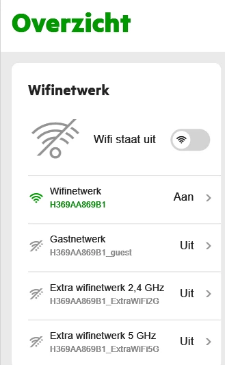

Vraag: Als ik alleen SuperWifi 2.0 heb, is het dan verstandig om de wifi op de Experia v10 box uit te zetten? Maar die v10 modem is toch ook de master? Hoe zet ik dei wifi uit?
  • je kunt de wifi van de V10 uitzetten door in te loggen in het modem via het IP 192.168.2.254. hierin kun je onder het kopje “wifi netwerk” je wifi uitzetten. hier volgt dat een pop-up met de vraag of je alleen de wifi van de V10 uit wilt zetten, of ook de wifi op de versterkers uit wilt zetten. hierbij zul je de super wifi dus wel altijd met een vaste kabel moeten aansluiten aangezien de V10 dan geen wifi meer uitzend. De V10 blijft wel ten alle tijde de Master. eventuele instellingen veranderen zullen dus via de V10 moeten.
hopelijk heb je hier wat aan ​@Aart5
De wifi in de modem staat uit (zie plaatje), maar het wifi lampje op de modem brandt.
Bovenaan "Wifi staat uit" en meteen daaronder Wifinetwerk Aan. Wat is het verschil?
Is dit correct?
Forum|alt.badge.img+19
  • April 22, 2026
Beste ​@Aart5 iets klopt er dan niet.
Houd de wifiknop op de modem zolang ingedrukt totdat het wifilampje op de modem uitgaat.
Log in op de modem en zorg er voor de de wifi op de modem uit is, maar de wifi van de wifipunten aan blijft staan.
Die keuzevraag krijg je bij het uitzetten van de wifi binnen het modem-menu, bij bekabeld aangesloten wifipunt(en).
