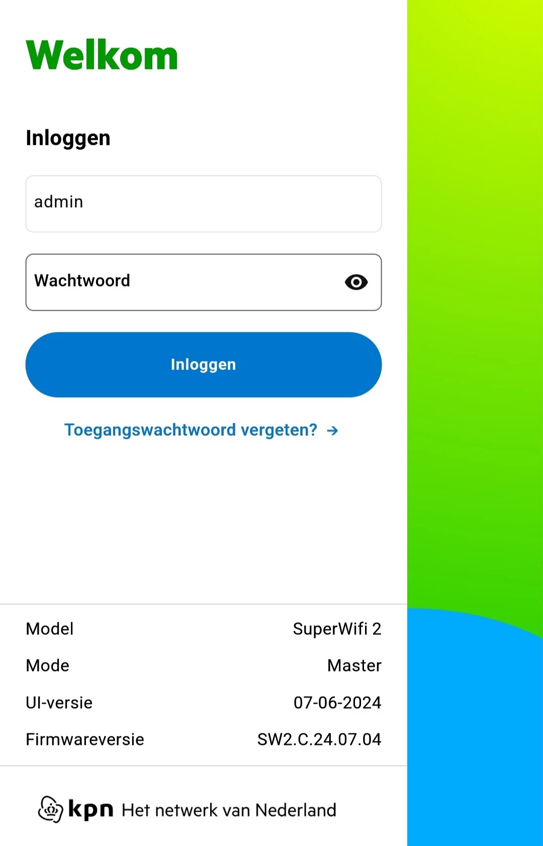

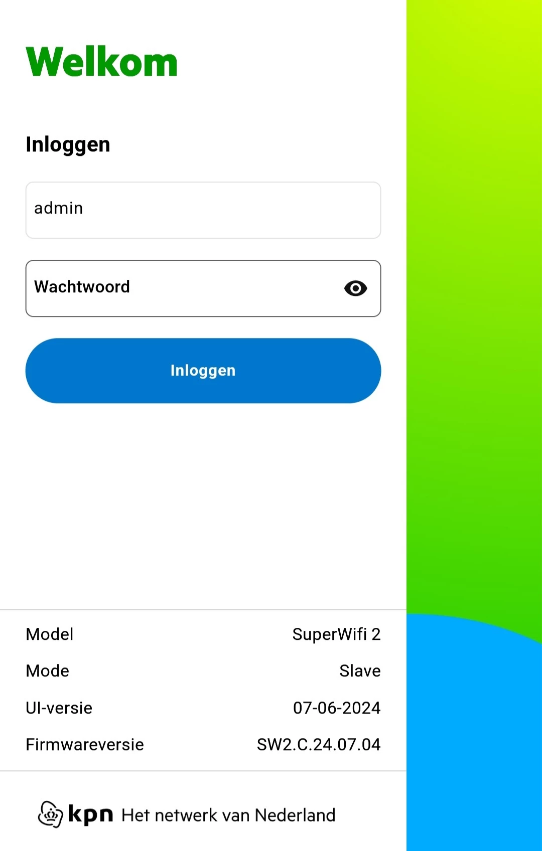

Heb 3x Superwifi2 en een Experia V10 modem.
Deze week hebben we een update van de modem gehad en nu staan de Superwifi punten als slave ingesteld. Dit is eigenlijk de situatie zoals ik het niet wil hebben. Ik wil de Superwifi punten ook zelfstandig van het modem gebruiken mocht ik van provider wisselen. De app KPN thuis werkt ook niet meer en in Mijn KPN kan ik op mijn telefoon of tablet niet instellingen zien en wijzigen. Kan dus ook niet meer rechtstreeks op de Superwifi2 inloggen zoals eerder.
Is er een mogelijkheid om de Superwifi los te koppelen van dee V10 en zelfstandig te gebruiken zoals voorheen?

Ja plaatjes heb ik er later (kort daarop) bij gezet. Gaat allemaal niet zo snel bij mij ... 😬
En ze hebben niet de allerlaatste update denk ik. Maar het is "KPN firmware".

De SuperWifi 2 zal over het algemeen in secondaire modus zitten. Maar, hij kan ook als hoofdapparaat fungeren in stand alone modus. Stand alone modus wil zeggen dat er géén KPN modem met KPN Software aangesloten is. De SuperWifi punten verbinden dan onderling met elkaar, en een van hen wordt het hoofdapparaat.
Deze functionaliteit is al een aantal versies aanwezig, maar het kan geen kwaad om de informatie even opnieuw te benoemen hier.
Om te kunnen werken moet er een modem/router aanwezig zijn, maar dat hoeft dan dus geen KPN apparaat te zijn. Ook moet er minimaal één SuperWifi punt via een ethernetkabel op die modem/router zijn aangesloten. En die modem/router dient via DHCP de IP-adressering te regelen.
De SuperWifi 2 die als hoofdapparaat functioneert heeft een dynamisch IP adres. Maar je kunt het hoofdapparaat altijd bereiken via de url instellen.local.
Op de loginpagina van het hoofdapparaat vind je een knop (de rechter) waarmee je de aangesloten secondaire Wifipunten kunt inzien. In dat overzicht kun je klikken op elk aanwezig, actief, Wifipunt. Dit opent de webinterface voor dat specifieke Wifipunt. Je kunt op elke inloggen met het wachtwoord van het hoofdapparaat en dan de instellingen bekijken. Aanpassen niet, dit gaat via het hoofdapparaat.
Het kan voorkomen dat er in dit overzicht nog wel een KPN modem/router wordt getoond als je die voorheen wel in gebruik had. Je kunt deze dan uit het overzicht verwijderen door op de Topologiepagina te klikken op ontkoppelen.
Op deze knop zit ook een statusindicator (gekleurd bolletje). De statusindicator kan groen (alles ok), rood (synchronisatie- of ander probleem), of grijs (wifipunt offline of uit) zijn. Bij een rode of grijze status zal de statusindicator ook knipperen zodat je direct ziet dat er iets niet klopt.

Bedankt, ben er nu wel uit.
Heb ook met helpdesk gesproken.
De app MijnKapN werkt nu, voor aanpassingen moet ik echt thuis op modem inloggen.
In tegenstelling wat er eerder aangegen werd zal ik met een ander niet KPN modem of andere provider gewoon van de Superwifi2 punten gebruik kunnen blijven maken.
Met het KPN modem kunnen de Superwifi2 punten alleen in slave mode werken. Niet ideaal maar is niet anders.
