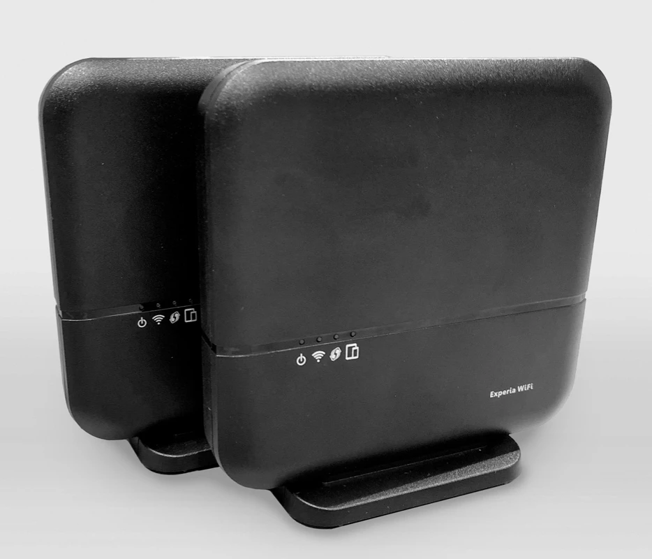

Het probleem lijkt dat mijn ‘oude’ zwarte wifi punten niet worden gezien als ‘slave’ maar in Master blijven staan en een eigen wifi netwerk willen opzetten. Ze worden door de modem maar niet als extender gezien. Op geen enkele manier.

Het probleem lijkt dat mijn ‘oude’ zwarte wifi punten ...
Deze?
Dat zijn Experia WiFi's.
Als je daarop kun inloggen, dan kan je gewoon het juiste WiFi netwerk naam en wachtwoord instellen. Dan doen ze het gewoon. Ze worden in het modem niet gezien als WiFi punt. Maar ze werken wel.
Als KPN deze update naar de nieuwe KPN firmware, dan worden ze in het modem misschien wel goed weergegeven. Maar ze werken dan waarschijnlijk niet meer. Er zijn enorm veel klachten over. Ik lees in diverse topics alleen maar slechte ervaringen.
Deze? [ FOTO]

Omdat ik 2 nieuwe zwarte superwifi's2 heb gekregen en er al 2 had(de ‘oude’ superwifi2's die niet  updaten). Staat helemaal boven aan. Ja, ik weet het is een lap tekst :), ben er ook al lang mee bezig.

Ik heb de niet werkende wifipunten eraf gehaald. Deze veroorzaken het niet kunnen zien van bekabelde apparaten. Indien ik ze er weer aan moet doen, laat het me weten.

Gisteravond zijn al mijn WifiPunten geupdate. Mijn Dank. Alle vier zijn nu als extender te zien.
Alles lijkt weer te werken, en hopelijk is hiermee ook het 'probleem’ wat een wifipunt aangaf hiermee verholpen.

Het moest even in twee keer. De eerste poging lukte niet, maar daarna is het vorige week inderdaad wel gelukt. Is het, nu we weer een paar dagen verder zijn, nog steeds stabiel, ​@dualis?
  • February 2, 2026
@Erik van KPN Alles lijkt opzichmstabiel te werken.
Enige is dat ik bepaalde apparaten nog niet kan zien, werken wel, in de user interface van de modem.
Gok dat ik nogmaals moet resetten. Maar dat komt later.

Dat wil wel eens gebeuren inderdaad. Vaak herstelt zich dat uit zichzelf op een later moment. Zolang de apparaten gewoon werken is het ook in die zin geen ‘probleem’. Eventueel kun je, onder de Instellingen, eens ‘herstart thuisnetwerk’ doen om de boel op te frissen.
Ik geloof trouwens dat er vanuit de back-office die zich met je update heeft beziggehouden een service mail is verzonden met tips. Daar kan je misschien ook nog wat aan hebben.

@Erik van KPN
2 maal het netwerk opnieuw opbouwen doet wonderen.
WPA2/3 op ‘WPA 2 personal’ gezet zoals in mail aanbevolen
maar….
Ze zeggen in de mail dat mijn firmware misschien niet up-to-date is van  JC xxxxxxxxx
serieNr: JC xxxxxxxxx hebben firmwareSW2.C.25.05.08
serieNr: JF xxxxxxxx hebben beide  firmware SW2.C.25.16.06
Echter hebben ze dit er zelf opgezet, niet ik. Dit staat er al een week op, dus dit gaat niet meer vanzelf gebeuren
Ik kan dit niet updaten(reset wifipunt reeds geprobeert).
Om het op te lossen verwijzen ze naar https://www.kpn.com/service/internet/update/v10
Echter heb ik een box12. Staat wel een link naar box12.
Daar staan de standaard handelingen om een wifi2 punt te updaten etc.
In de SMS staat: ‘soms moet je de stappen een paar keer doen’.
Ze geven niet aan WELKE stappen.

Ja, dat komt omdat de mail op zich een standaardtekst is. En die meestal wordt verstuurd voordat we aan onze kant updatepogingen doen.
Dus in jouw geval hoef je niets te doen want je zit op de meest recente versies.
