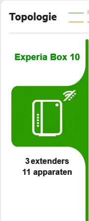

Als ik inlog in de app zijn al mijn extenders offline maar dit kan niet daar de wifi op mijn modem uit staat en de eerste extender bekabeld in de kast hangt.
Als ik inlog via de webbrowser zie ik dit:
Geen idee dus wat met wat verbonden is onmogelijk om te zien?
