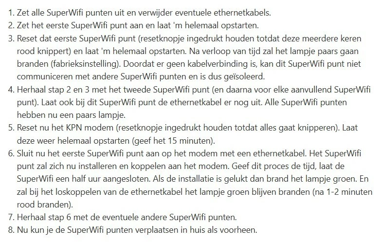

Probeer de Super Wifi (een voor een) opnieuw te koppelen met de modem.
In het kort:
  • Sw nabij modem plaatsen
  • Aanzetten, resetknop indrukken
  • Daarna met netwerkkabel op modem aansluiten
  • Wanneer de led continue groen brand, kun je sw weer op zijn oude plaats terugzetten
Zie

Het is allemaal hardwarematig
  • Zet de experia uit en koppel hem los
  • Neem de experia mee naar de modem en zet hem daar aan zonder netwerkkabel
  • Druk de resetknop lang in zodat ie met een hoop geknipper weer opnieuw koppelt met de modem
  • Als het wifi-led weer continue groen (of in mijn geval blauw) brandt, verbind je de Experia ook met een netwerkkabel aan de modem
  • Even een kopje thee drinken en daarna de Experia weer naar de 1e verdieping verhuizen (en daar weer aan de netwerkkabel aansluiten)
Daarna kun je via https://192.168.2.254 op de modem controleren of de koppeling goed verlopen is, en dan kun je ook allerlei instellingen naar wens configureren. Met de nieuwe firmware's zijn de wifi-extenders tot-slaaf-gemaakt van de modem, waarmee er nog maar 1 punt is waar je je wifi-netwerk instelt: de modem.

Sanne van KPN
Hi allen, dank voor de berichten en het melden dat het niet lekker loopt met de SuperWifi sinds de update. Ik heb al jullie berichten meegenomen in de feedback richting onze ontwikkelaars!
Wat de SuperWifi punten + Experia Box V10 betreft qua wifi, deze horen samen te werken als je V10 ook over is naar de KPN Software. Feit dat dit elkaar nu juist tegen lijkt te werken is bijzonder, dus dat nemen we zeker mee.
In de meeste gevallen lost een schone installatie van de SuperWifi punten dit op, zoals StephanP ook al benoemde. Dat heeft even wat voeten in de aarde, maar daarna begin je met een schone lei en zien we dat in de meeste gevallen de SuperWifi punten weer lief meewerken.
Mocht dat niet helpen, laat het dan gerust weten en/of maak een eigen topic aan. Dan kunnen we dit per persoon nauwkeuriger bekijken. In elk geval bedankt voor alle meldingen en feedback!

Ik ben dus bezig met de schone installatie volgens de handleiding hier.
Mijn vraag is of ik de wifiversterkers na de reset , dus het lampje brand paars , eerst weer uit moet zetten alvorens deze met kabel aan een gereset modem te koppelen.
Ik zie namelijk nergens in dat stappenplan staan dat dit moet en heb de kabel erop aangesloten terwijl het lampje paars brand. Maar volgens mij kan ik wachten tot ik een ons weeg want er gebeurt niets.
Dus maar geprobeerd met de spanning er af en er op maar ook nu gebeurt her niets meer . Het lampje blijft paars.

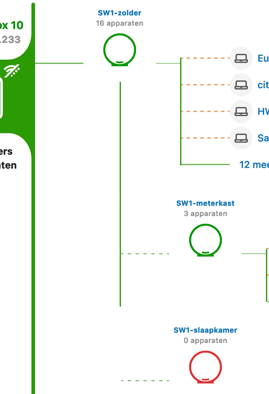

Nou het geheel is weer goed waardeloos. Ogenschijnlijk werken beide wifiversterkers wel weer maar er klopt gewoon niets van. Op de modempagina wordt mijn 1e extender nu aangegeven als draadloos verbonden terwijl er toch echt een kabel in zit. De andere wordt in  de topologie wel als aangesloten aangegeven maar aangezien ik nu wel weer problemen heb met het bereik vraag ik me af of hij daadwerkelijk wel wat doet.
De schone installatie verliep dus ook al problematisch. Uiteindelijk heb ik de wifiversterkers maar met de wps knop gekoppeld Bekabeld aangesloten bleef het paarse lampje gewoon branden en lukte het niet om verbinding te maken.
