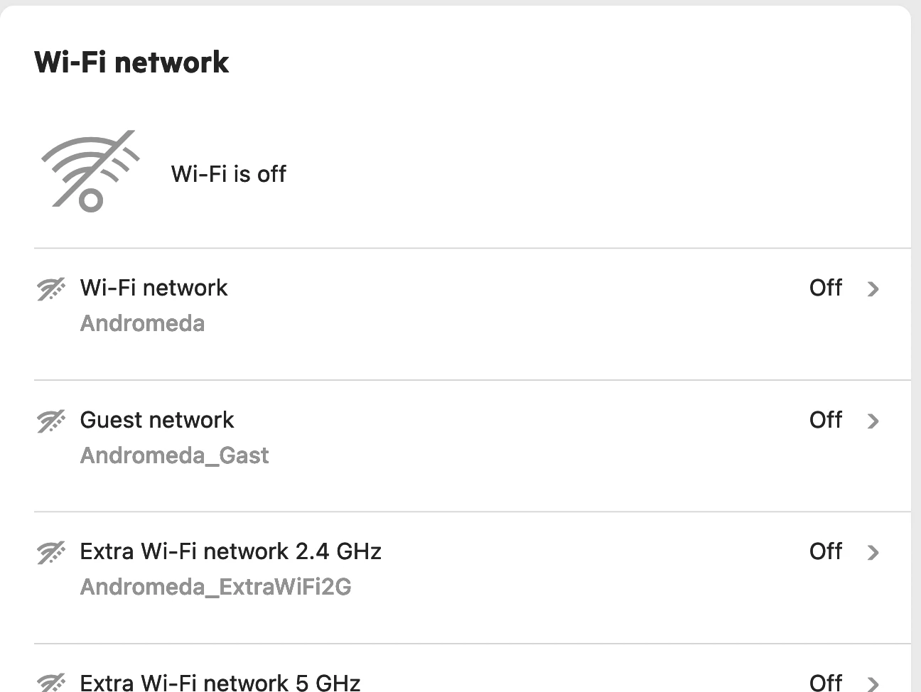

  • September 2, 2026
Het blijft dweilen met de kraan open, Wifi doet het wel maar als je op de master gui inlog, dan zie je dit:
Op de slave’s zie je ze wel aanstaan.

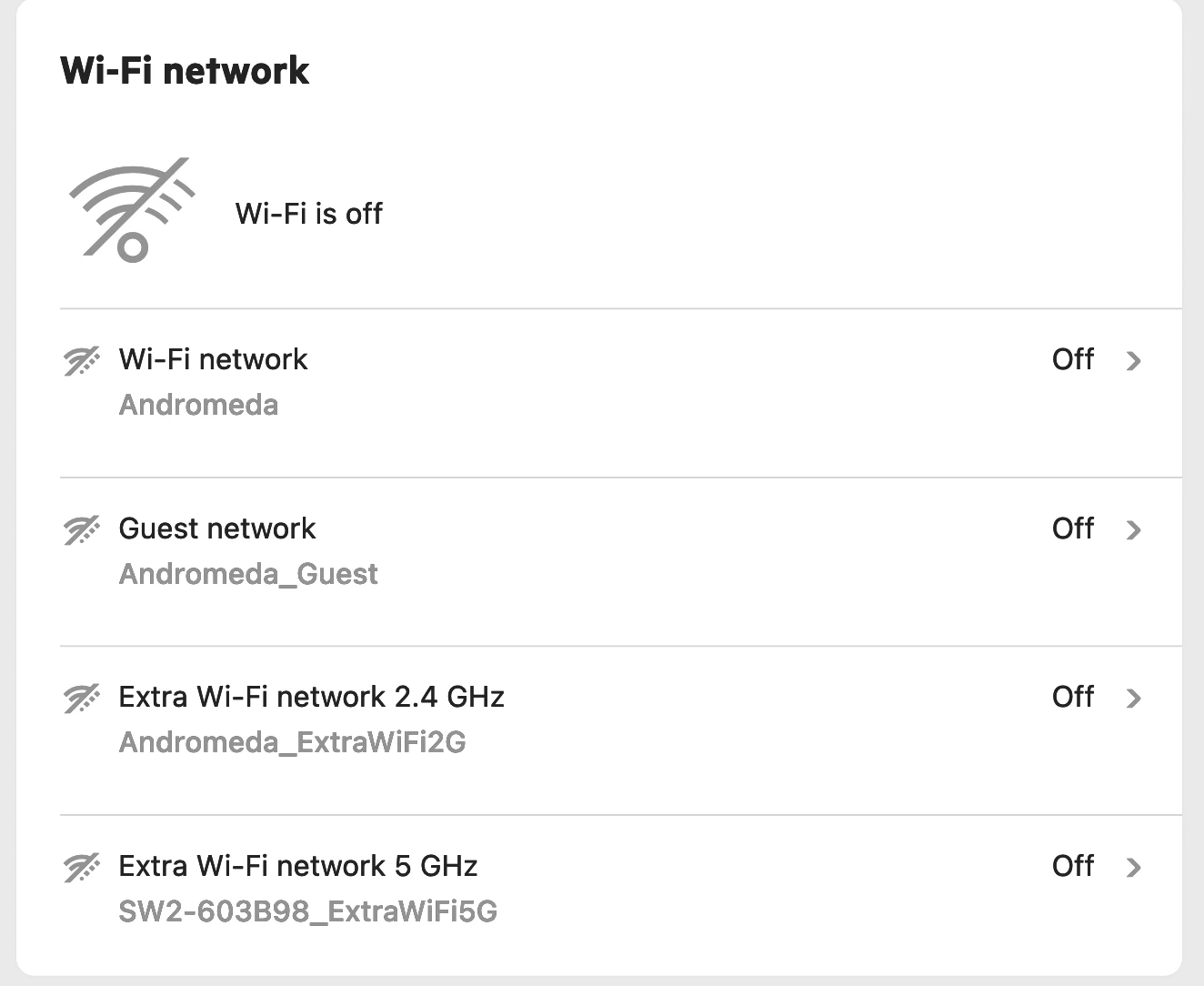

Forum|alt.badge.img+2
  • September 3, 2026
Nou spanning er af, maakt niet ze doen niets meer. Lijkt er op dat nu alle drie hun wifi module hebben uitgeschakeld.
Op alle drie is dit te zien:
Wifi is off en dat is het probleem, eerst was het alleen op beide slave’s en nu ook op de master. Heb geen zin dat ik het elke keer moet resetten en dan opnieuw moet opbouwen, wat al 3 keer eerder is gedaan en van die drie keer, heeft het dus 1 gewerkt. Voor een paar dagen.
Aanpassingen worden wel door gestuurd, alleen de Wifi blijft uit staan.
