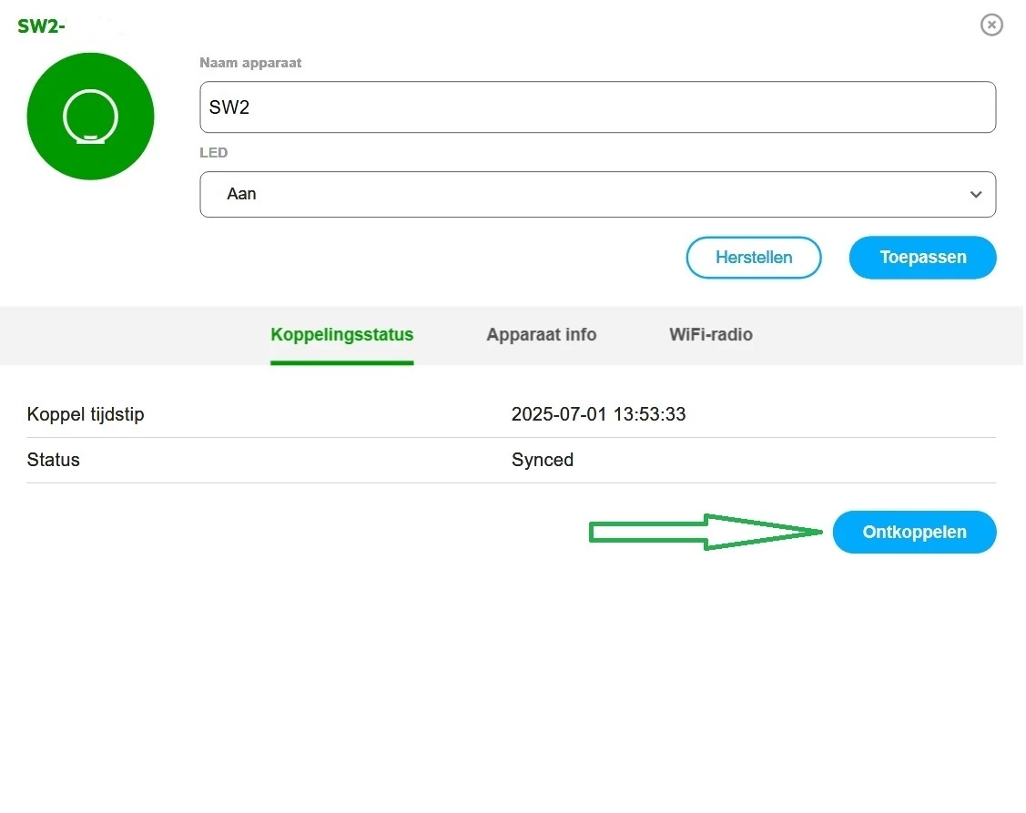

We beginnen met het uitrollen van deze versie als update bij mensen die een Box 12 hebben, en waarbij die Box 12 en de SuperWifi 2 al over zijn naar KPN Software. Hiervan krijg je niet apart bericht.
Heb je nu de versie SW2.C.25.05.02? Dan kun je handmatig update naar deze versie. Dat zou moeten kunnen met de upgradeknop. Lukt dat niet, reset dan je SuperWifi 2.
​@Erik van KPN
het is weer mogelijk om SW2 te updaten handmatig
wel is het zo dat je alle SW2 eerst ontkoppelt via de knop in de modem en de SW2 terug zet naar fabrieksinstellingen
en vervolgens bekabelt aansluit en dan krijgt de SW2 de update binnen

TomRoozendaal
Helper
Forum|alt.badge.img+2
Dit is mooi nieuws, ik ga dit gelijk testen.
  • jul 1, 2025 1:32 p.m. UTC
Hoe werkt het 'ontkoppelen'?

Je kan een harde reset uitvoeren door met een pinnetje de reset knop achter op de SW in te drukken.
Als je de unit kan bereiken via het IP adres, kan je zeggen, zet terug naar fabrieksinstellingen, dan snel de UTP kabel eruit. Wachten tot opgestart. UTP kabel verbinden en w8 tot hij klaar is.

Het is gelukt, niet zonder slag of stoot. Heb het hele riedeltje twee keer moeten doen, maar we hebben de update binnen.

Ik had ook 1 van de SW2's op een hele oude firmware draaien. Kijken of het lukt, ik zie de SW2's niet in de topologie, maar ik kan er wel op via een lokale webpagina van de SW2. Ik heb herstel naar fabriekinstellingen geselecteerd en daarna de kabel eruit gehaald. Zodadelijk maar weer eens er in steken en kijken of het SW2 punt zichtzelf update.
Leen59
  • jul 1, 2025 4:25 p.m. UTC
Lampje moet wel paars branden, anders lukt het ws niet.
  • jul 1, 2025 4:27 p.m. UTC
En het heeft gewerkt!
TOP bedankt voor het laten weten!
Nu is er nog 1 ding wat mij opvalt, het gastennetwerk lijkt niet op de SW2's te draaien, in iedergeval niet volgens de SW2's pagina's zelf. Is dat een cosmetisch dingetje of ook echt zo? Ik kan het niet vinden bij de changelogs en known issues van deze firmware versie
Leen59
  • jul 1, 2025 4:30 p.m. UTC
Wel minimaal een half uur aan de kabel laten zodat alle info overgenomen wordt vanuit het modem.
