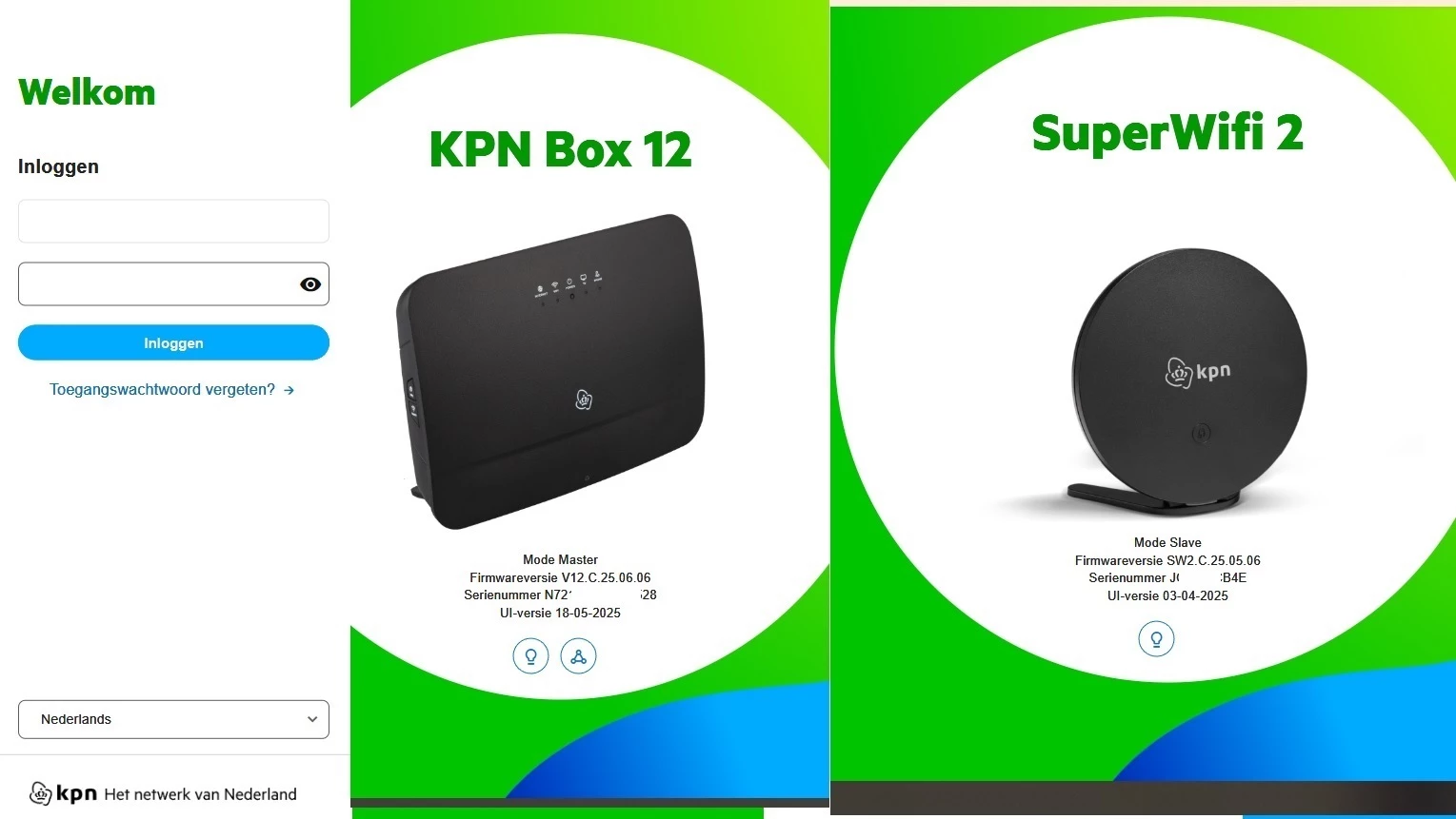

is SW2 nu bijgewerkt tot V12.C.25.05.06.
              Master staat op V12.C.25.06.06   > 1 cijfer verschil dus.
Is dat de bedoeling of moeten ze beide op de V12.C.25.06.06 komen?
Sanne van KPN
Hmm, weet je zeker dat dit bij de softwareversie van de SW2 staat? Voor de Box 12 zijn we namelijk wel bij V12.C.25.06.06. 😕 Gek als je dit bij de SW2 ziet.

Ah yes, dat is de Box 12. Dan klopt het!
