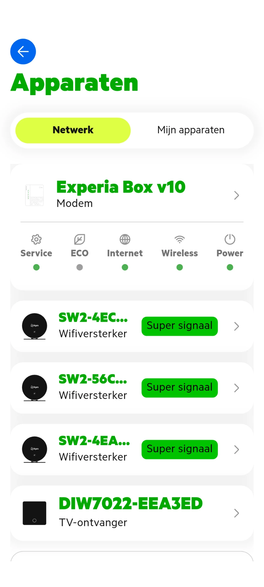

  • okt. 7, 2026 9:29 a.m. UTC
Op 9 sept 2026 zijn alle 3 de SW2 geüpdatet. Na een paar dagen helaas alle 3 SW's op 'paired'. Via de KPN-app "thuisnetwerk opnieuw starten" uitgevoerd. Kort daarna gelukkig weer alle seinen op groen.
Inmiddels bijna een maand later...
In de app staat alles op werkend. Echter nu ik vandaag op zolder (2e etage) zit, met SW op 30cm afstand, valt regelmatig mijn werkplek weg i.v.m. network connection failed... Van alle ellende zit op de hotspot van mijn werktelefoon. Dat werkt uitstekend, maar is natuurlijk niet wenselijk.
Mijn echtgenote zit in de werkkamer op de 1e etage, met SW op 1 mtr afstand, en heeft enkele malen network-failure melding gehad. Maar niet zorgwekkend en kan gewoon werken.
Iemand een idee hoe dit te verhelpen ?
Alles staat hier op groen, 3 SW's met "super signaal", allen op status synced. Gekoppeld aan Modem V10. Maar op zolder kan ik er niets mee. In de app en modem-interface zie ik dat de verschillende apparaten wel gewoon verbinding maken met de dichtsbijzijnde SW.
