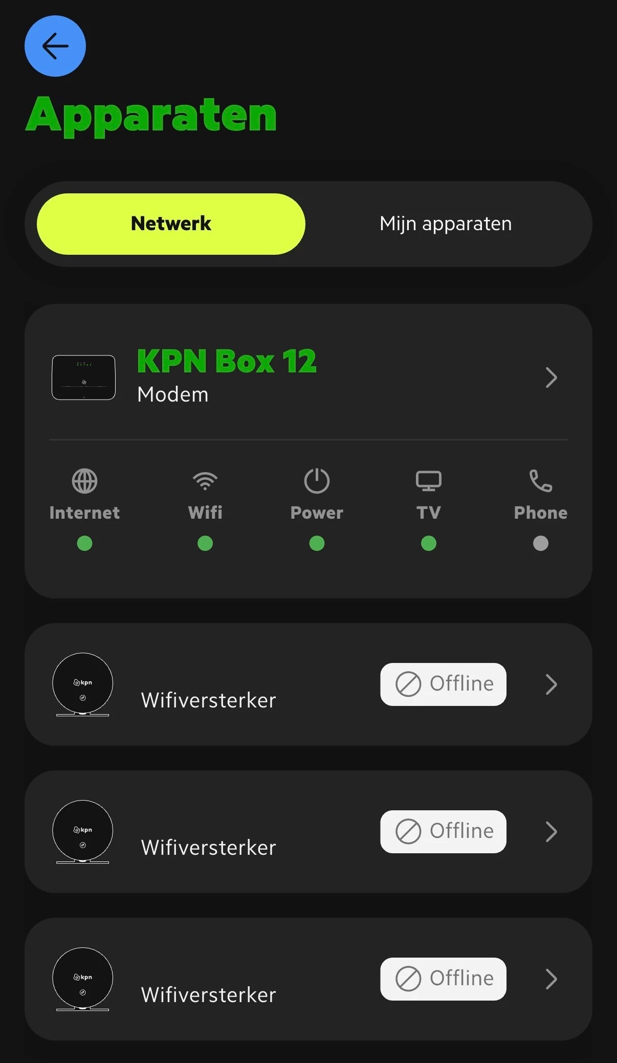

Ook al in mijn eige topic geschreven. Helaas was ik vandaag ook weer mijn beide super wifi 2 punten kwijt. Alle 3 mijn super wifi punten hadden weer hun naam verloren. En 2 superwifi 2 stonden op paired alleen mijn sw 1 punt was nog connected. Denk dat ze het misschien een week uit gehouden hebben. Een restart van de beide wifi punten leek geholpen te hebben maar ik miste diverse device dus toen toch maar weer een restart van mijn thuis netwerk dat loste het probleem weer even op op. Ik snap niet dat dit gedoe nu al meer dan 2 jaar zo door gaat. Wordt er moe van.

Na anderhalve week perfect draaien, kpn box 12 samen met 4 superwifi punten 2.0 draadloos toch ineens een wifipunt van synced naar paired! Alles met de nieuwste software. Wifipunt was de naam kwijt maar wel benaderbaar via ip adres, opnieuw opgestart probleem verholpen. Iedereen die hetzelfde probleem heeft, van synced naar paired, gebeurt die nu alleen bij de kpn box 12? Of ook bij de box 12b en ook bij de box 14?

Hier precies hetzelfde, na 2 weken 1punt ineens weer rood in de topologie, ook de naam was weer terug naar standaard.

Na de SW2 update van afgelopen week alleen maar WiFi ellende gehad. Sw’s die om de haverklap opnieuw koppelen, waardoor je veel apparaten in het huis opnieuw moet laten verbinden met het netwerk (het 🛜 teken is wel aanwezig op scherm, maar apparaat reageert gewoon niet). Een maand geleden had ik alleen last van het 7-dagen syndroom, nu na laatste update van Experiabox en SW2 is het bijna dagelijks bingo. Kunnen we niet terug naar de stabiele situatie van een paar weken geleden? Ik voel me nu namelijk net Zelensky die door niet functionerende update-bombardementen steeds verder in de WiFi misère beland 😉

We lezen jullie meldingen over SuperWifi 2 punten die na verloop van tijd als ‘gekoppeld’ in plaats van ‘gesynchroniseerd’ worden weergegeven. Bedankt voor het delen van jullie ervaringen en voorbeelden. We hebben dit opnieuw nagevraagd bij onze technische collega’s. Dit probleem is bij ons bekend en heeft onze aandacht. Op dit moment is er nog geen oplossing die dit in alle situaties verhelpt.
Wat betekent ‘gekoppeld’?
Als een SuperWifi 2 punt als ‘gekoppeld’ wordt weergegeven, betekent dit niet automatisch dat je wifi op dat punt niet meer werkt. In veel gevallen blijft het SuperWifi punt gewoon wifi uitzenden, ook al wordt de status niet als ‘gesynchroniseerd’ weergegeven.
Het kan daarnaast voorkomen dat het netwerkoverzicht in het modem of in MijnKPN tijdelijk niet helemaal klopt. Zo kunnen apparaten ontbreken of kan een SuperWifi punt als offline worden weergegeven terwijl het wel gewoon werkt.
Wat kun je zelf proberen?
Een reset van alleen de SuperWifi 2 lost dit probleem meestal niet op. Wat vaak wel helpt, is het modem volledig opnieuw opstarten. Dat kan via MijnKPN met de optie Modem opnieuw opstarten. Start dus niet alleen je thuisnetwerk opnieuw op.
We blijven dit onderzoeken! Onze technische teams werken verder aan dit probleem. Er is helaas nog geen oplossing die we voor alle situaties kunnen meegeven.
