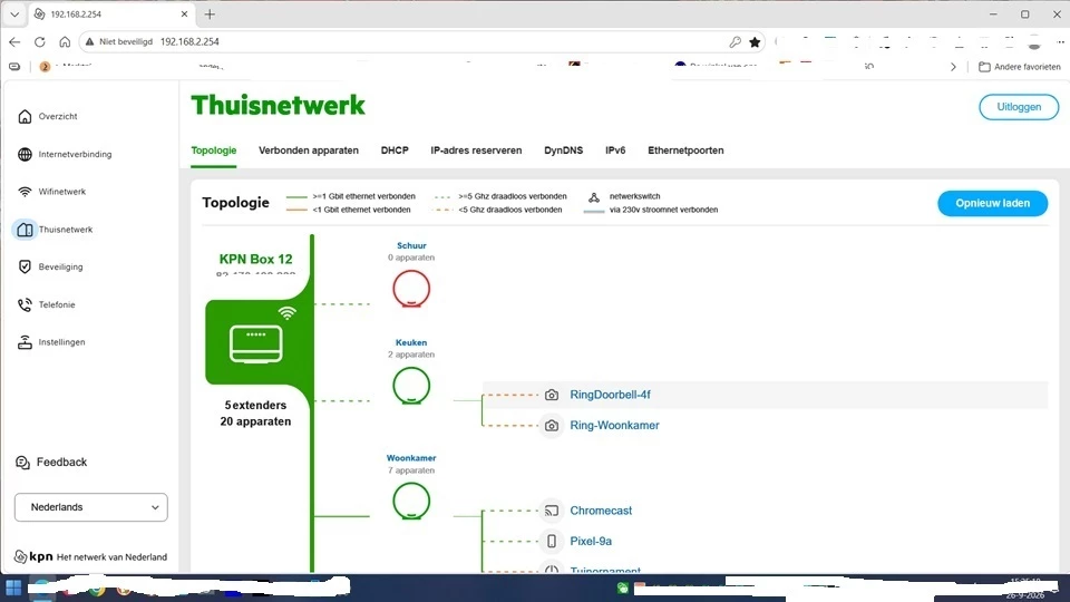

Hier ook sinds 11 september problemen met de nieuwe software ik heb een V12 en 2 SuperWifi punten. Het probleem is dat de verbinding kortstondig uitvalt ongeveer 15-20 seconden voor mijn gevoel. Als het gebeurt dan zie ik nergens rode lampjes of dat mijn verbinding op de Experia box onderbroken of opnieuw is opgebouwd. Heel vervelend zo, ik draai nu maar zonder de SuperWifi punten voor een paar uur al en dan komt het probleem helemaal niet voor. Hopelijk wordt er snel aan een oplossing gewerkt, geen doen zo.
@Jeroen van KPN, een aanvulling op mijn eerdere melding. Ik gebruik een Box 12 met drie bekabelde SuperWifi 2-punten. Sinds de recente updates werken mijn Sonos-groepen niet betrouwbaar: speakers staan in de Sonos-app in de groep, maar geven soms geen geluid of reageren niet op de volumeregeling. Sonos heeft hiervoor diagnose 20149769 ontvangen.
Ook mijn LG OLED 83G26LA verliest nu regelmatig zijn wifi-internetverbinding. Als ik wifi op de tv uit- en weer inschakel, werkt de verbinding opnieuw. Vóór de updates had ik deze problemen niet. Ik stel niet dat de Sonos- en tv-storing bewezen dezelfde oorzaak hebben.
Een herstart van het thuisnetwerk heeft de problemen niet opgelost. Alle Sonos-speakers via de wifi van alleen de Box 12 laten verbinden is in mijn woning geen bruikbare oplossing; ik heb de drie SuperWifi-punten nodig voor de dekking.
Willen jullie bevestigen dat ook deze nieuwe informatie bij het technische team terechtkomt? Ik ontvang graag een inhoudelijke reactie op mijn verzoek om een rollback of firmwareherstel, en een indicatie wanneer ik een volgende update kan verwachten.

Die fw update van de sw2 is er gewoon de oorzaak van dat de ethernetpoorten van de box12 af en toe over zijn nek gaan en alle ethernetpoorten 30 seconden geblokkeerd worden. Alles wat bekabeld is met de box 12 valt dan weg naast de sw2 punten die met kabel aangesloten zijn.

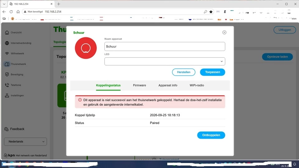

En ja weel hoor
Stroom van desbetreffende punt eraf ff wachten (pizza) en weer stroom erop en ding start weer op. Knippert nog ff op het laatst blauw om te communiceren met ander sw2 punt / modem en ding draait weer mee.
Maar voor hoe lang??
