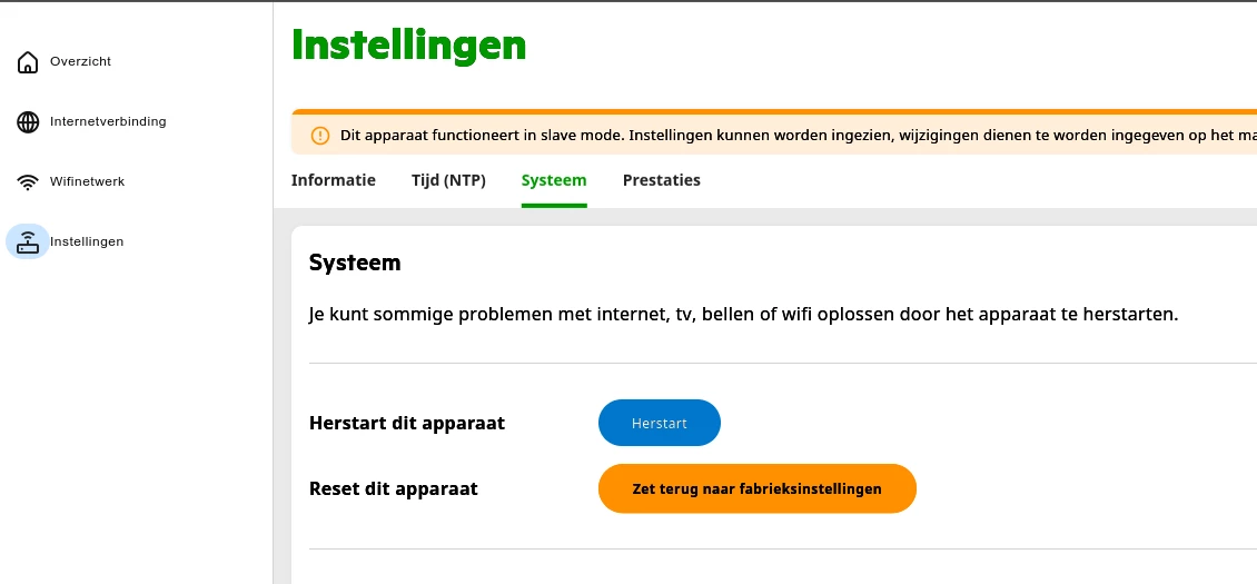

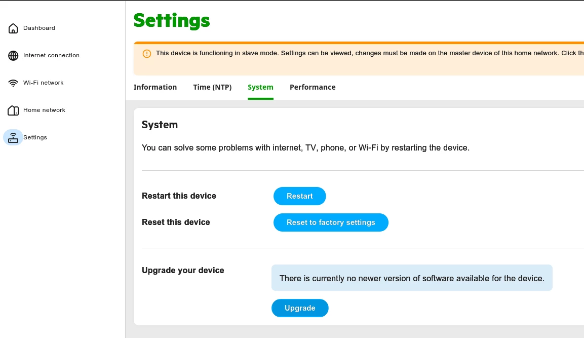

Besten, bedankt voor het advies. Ik had al direct ingelogt op de SuperWifi punten, die met de oude firmware heeft de update button hellaas nog niet die krijgt hij pas na deze firmware update!
Oude firmware:
Nieuwe firmware:
