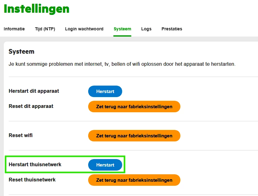

  1. Open een browser en ga naar 192.168.2.254 of mijnmodem.kpn
  2. Vul je wachtwoord in en klik op inloggen.
  3. Klik links op Instellingen
  4. Klik in de bovenrij op Systeem
  5. Je komt op deze pagina:
Klik in het groen omrande blok achter Herstart thuisnetwerk op de blauwe knop Herstart.
