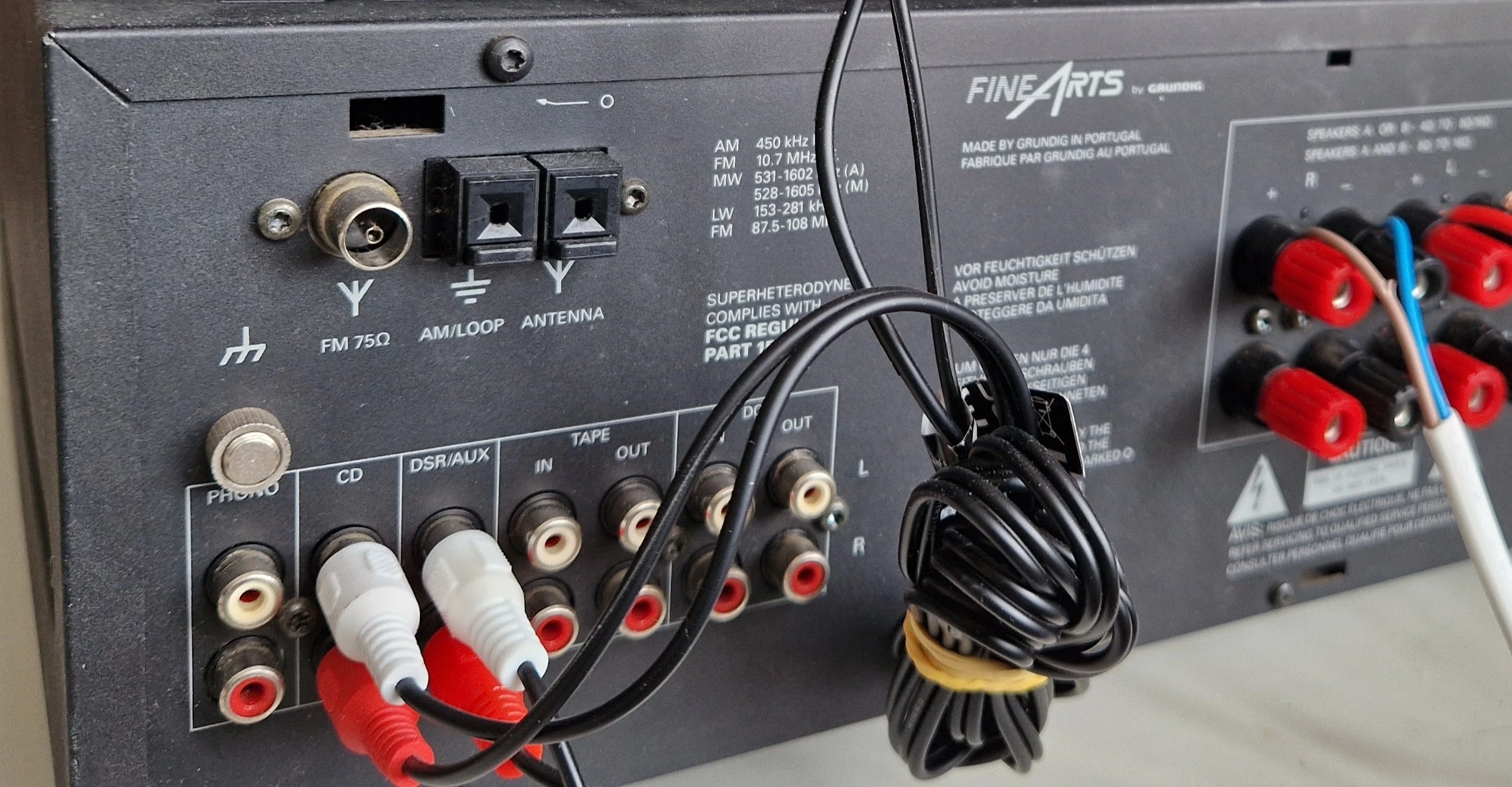

Hoe sluit ik mijn radio tuner aan op KPN Box 12?

Heb even gebeld naar klantenservice van KPN. Je kan radio luisteren maar dan moet altijd de TV aanstaan.
Nee. De tv kan gewoon uit, ​@Kies een andere naam . Alleen het kleine tv ontvangertje van kpn moet aan. Radiozenders van 801-892 (niet alle nummers in gebruik). Het ontvangertje heeft een optische uitgang (zie pijl bij de bovenste plaatjes) en met een omvormer naar analoog rood / wit tulp kan die gewoon ook op een heel oude versterker. Op AUX, TAPE IN, CD input. Ook op de jouwe.
Met een dipool (ook wel lint)antenne, of andere ether antenne, op de FM 75 Ω aansluiting kun je ook nog beperkt FM gebruiken. Uit de lucht. Als ik niet al een (weggewerkte!) dipool had zou ik die telescoop antenne 'van’ Noordzee nemen.
Zelf heb ik zo'n 12 jaar de FM tuner in m'n versterker niet gebruikt. Sinds een jaar of 2 wel, maar alleen voor JOE. De overige haal ik van kpn. Via AUX IN (bij mij optische ingang ingesteld, maar kan dus ook analoog rood/wit met de omvormer).
[..] Ik wil alleen Fm radio gaan gebruiken. [..]
Aha ! Dan weten we dat nu ook :-)
Dat maakt het wel wat eenvoudiger
​Je kunt die tuner alleen nog gebruiken voor FM-ontvangst door er een FM-antenne op aan te sluiten. Bv deze voor 2,99:
https://www.onlinekabelshop.nl/fm-dipool-antenne-met-coax-connector-vrouwelijk-1.html
( die overbodige ! reut even weggehaald ! !  )
Daar staat bij :
beschikt over een Coax IEC (vrouwelijk) connector
Let op wat je nodig hebt, op die van de foto past dat niet.
Vaak zit er een pinnetje op de radio, maar niet altijd.
NB een stukje draad van 75cm op de midden pin van een stekkertje werkt ook.

Je had toch al eerder deze antenne aanbevolen.?
Weten ze blijkbaar niet bij KPN, maar bedankt voor de tip.

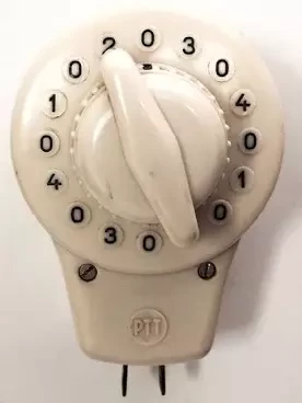

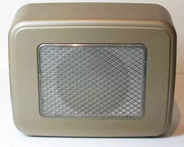

Hallo ​@Sanne van KPN , dat heette vroeger, jaren 50 en 60 ptt draadomroep, je had dan een luidspreker en keuzeschakelaar voor geluid en zenders, zie foto:
