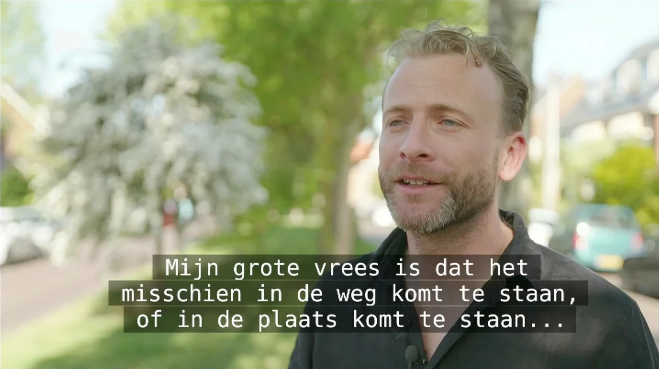

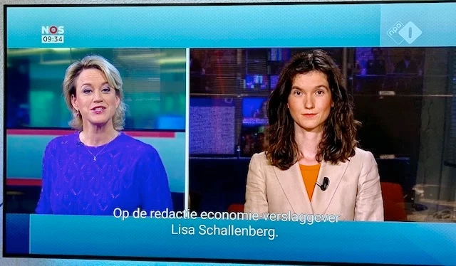

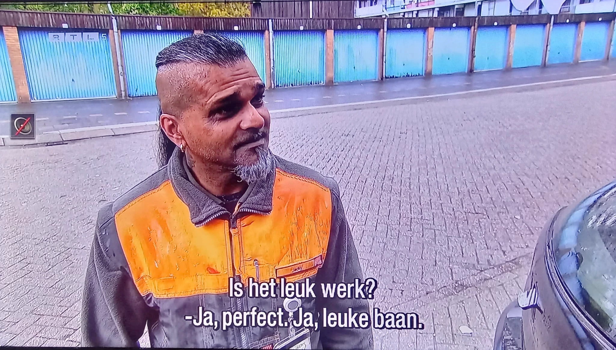

Ooit was het ook op de TV+ Box soms perfect. Maar dat komt nooit meer terug ben ik bang. Hopelijk krijgt unicast niet verplicht dat lelijke monospace lettertype zoals nu in multicast. Een minder prominente weergave is ook veel fijner voor gezinsleden die geen ondertiteling nodig hebben.
Eind 2023 was multicast soms perfect:
Ondertiteling KPN TV+ Box december 2023: soms perfect in multicast
Een ander voorbeeld, met meerdere kleuren, van eind augustus 2023:
Ondertiteling KPN TV+ Box augustus 2023: goede opmaak, meerdere kleuren
Of nog eerder in juli 2023, met andere instellingen:
Ondertiteling KPN TV+ Box juli 2023: ook perfect
Sinds een update van mei 2025 is multicast niet meer zelf in te stellen, maar wel altijd groot en altijd lelijk:
Ondertiteling KPN TV+ Box sinds mei 2025: ja, dat staat lelijk in de weg!
Soms veranderen de instellingen van de ondertiteling inderdaad per zender, zoals JanD al aangaf.
Ha, dan ook voor jou: ik ben wel nieuwsgierig naar voorbeelden. Photos or it didn’t happen! 😎
