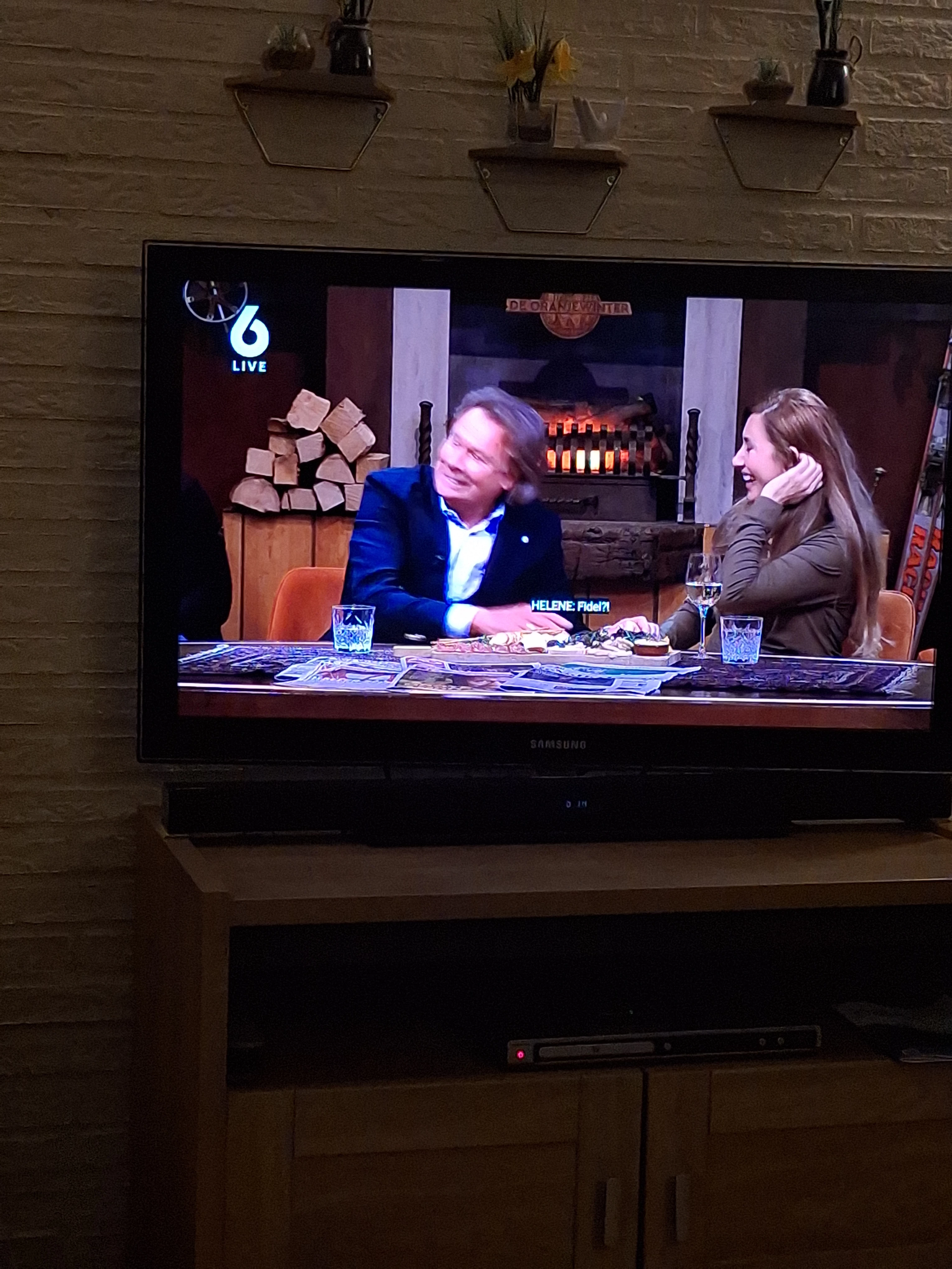

Dit is een voorbeeld van het kleine lettertype als je dat wel gebruiken wat niet leesbaar is op gewone tv afstand.

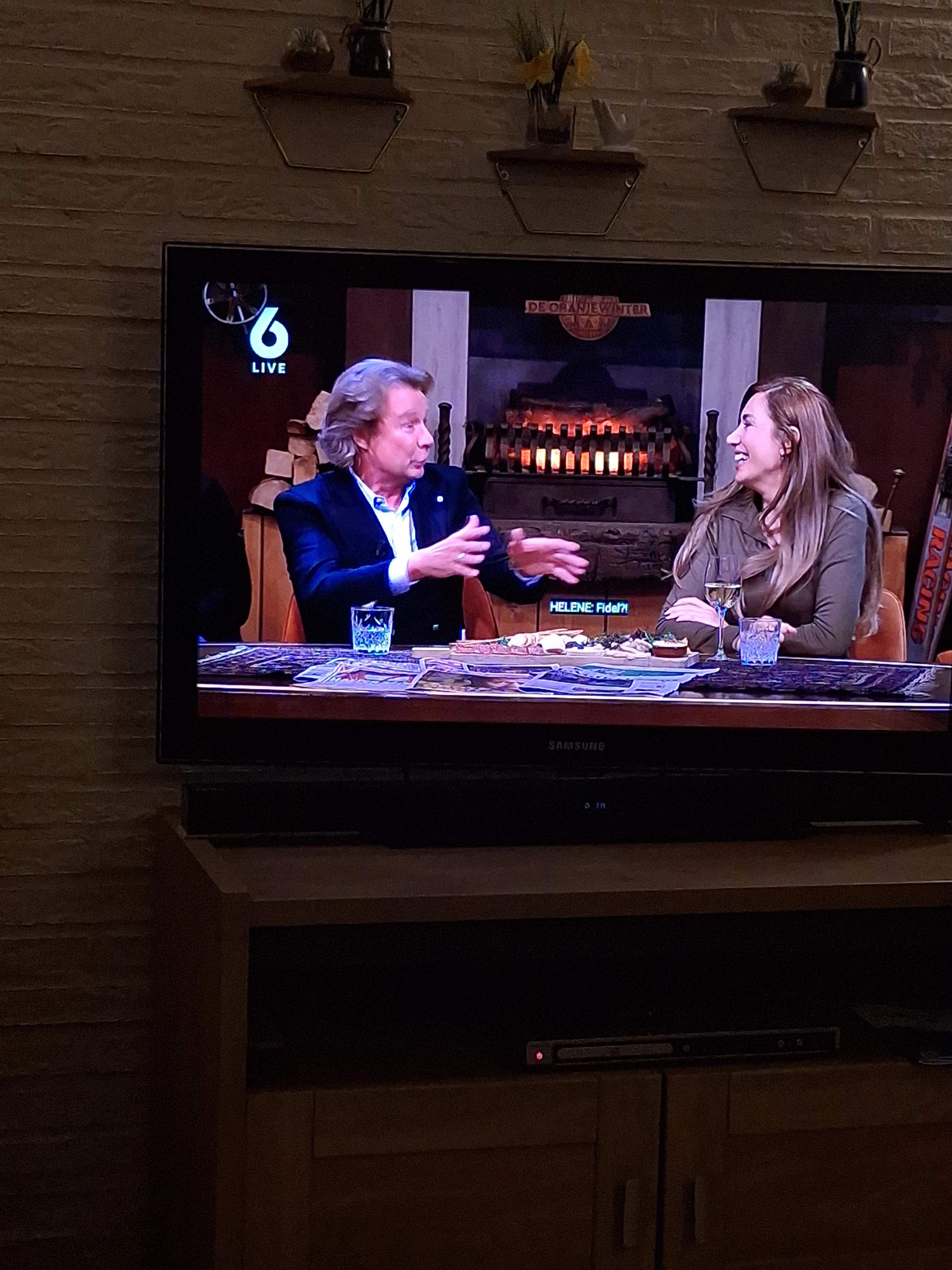

Ja, dat is ook niet nieuw:
KPN TV+ Box: foto extra regel in ondertiteling van september 2024

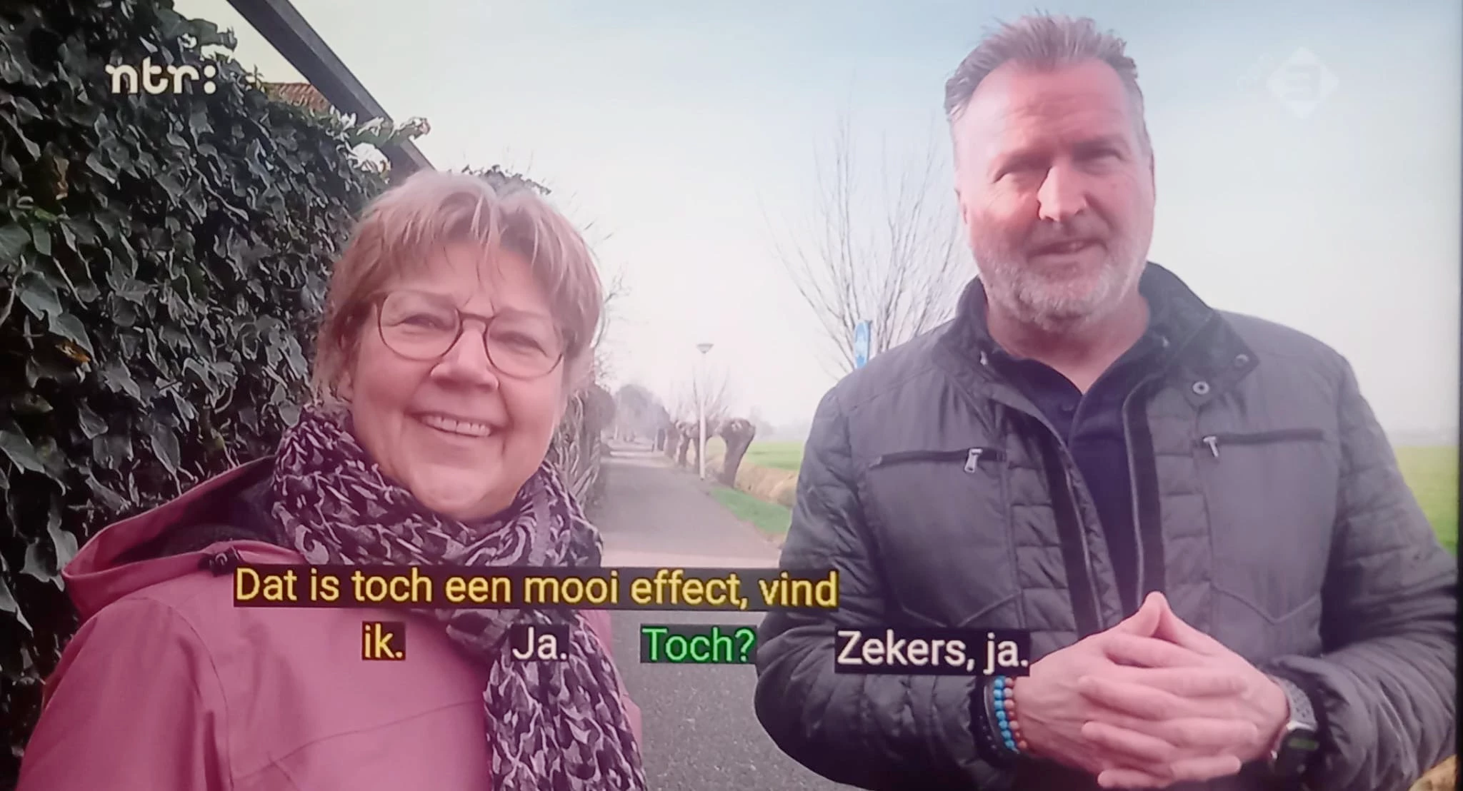

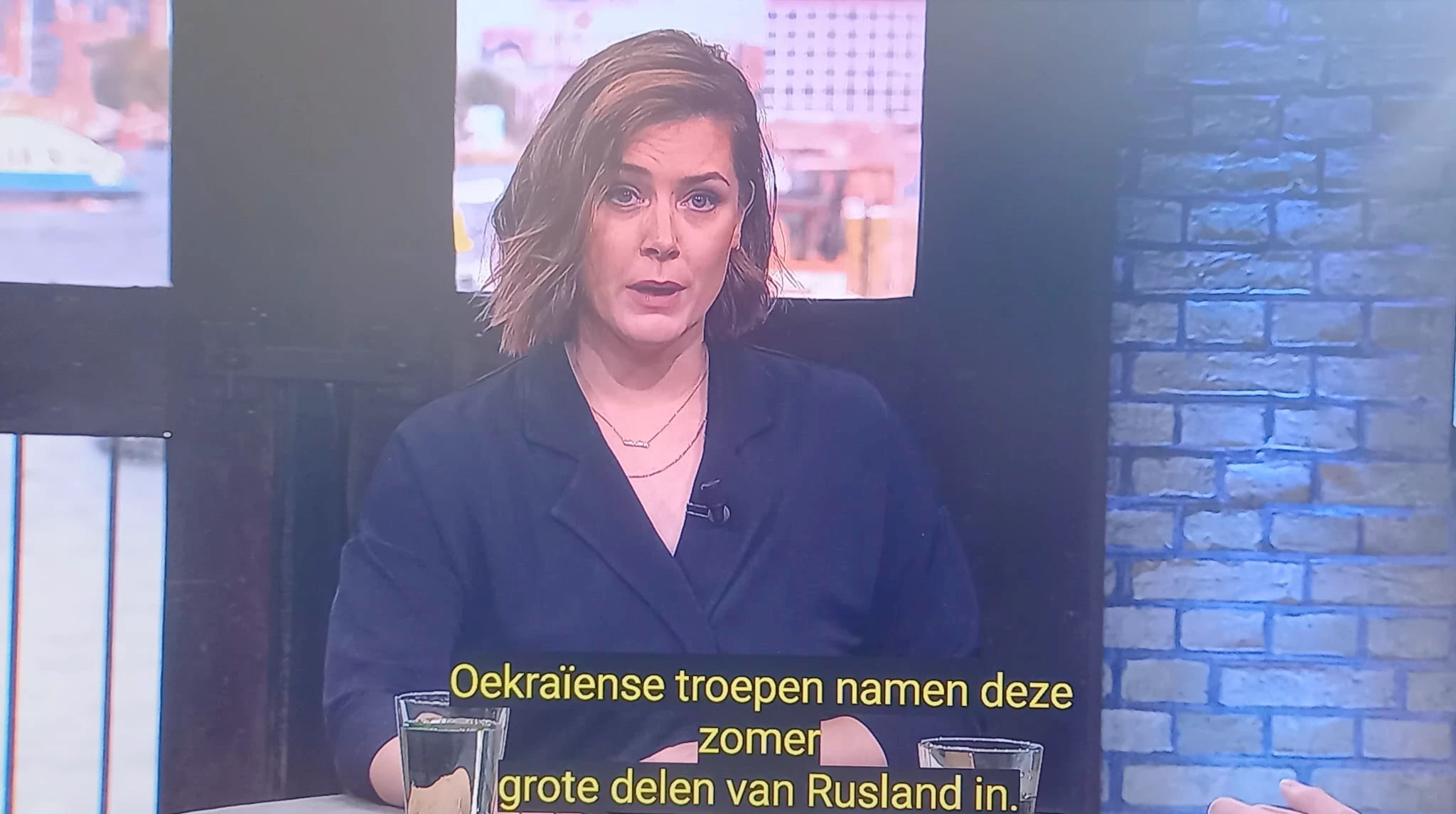

En het is nog erger bij grote tekst. Daar heeft ​@Oscar Löhmer een paar “mooie” voorbeelden van.

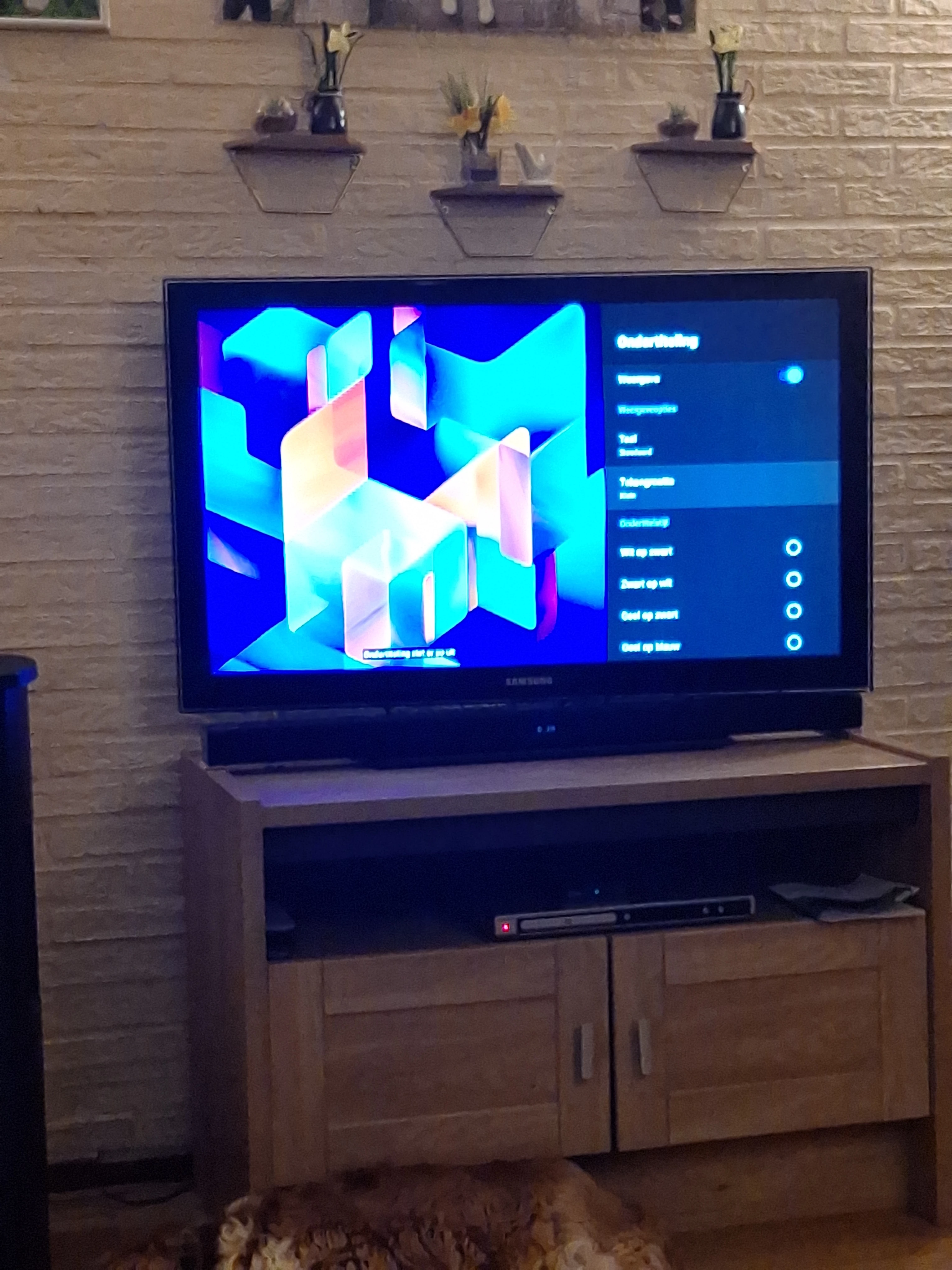

Trouwens, ​@Joshua55: de meeste instellingen voor de ondertiteling worden genegeerd. Maar sommige instellingen worden pas actief na opnieuw starten van de TV+ Box, en de tekstgrootte in unicast werkt alleen als de ondertiteling al actief is bij starten van de TV+ Box. Gekmakend.
