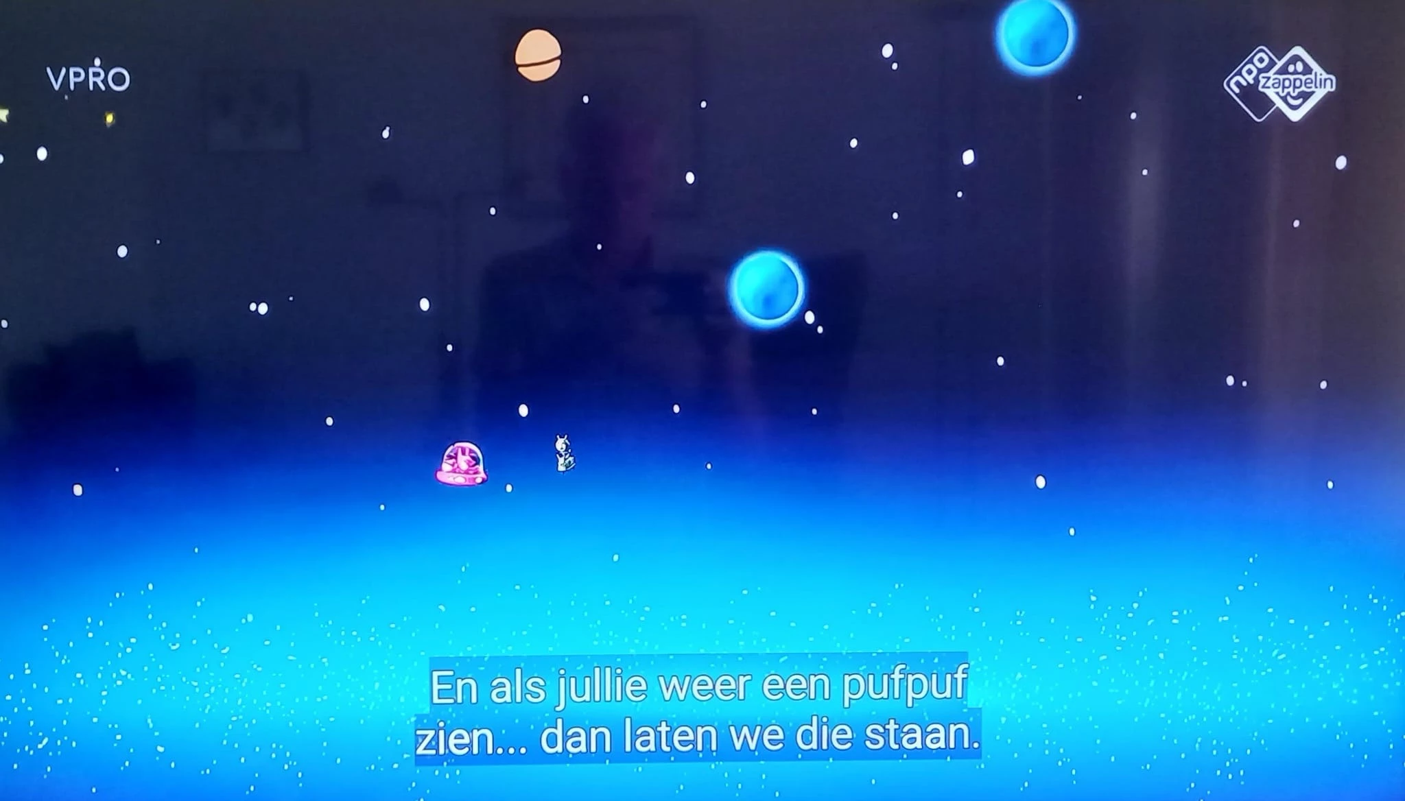

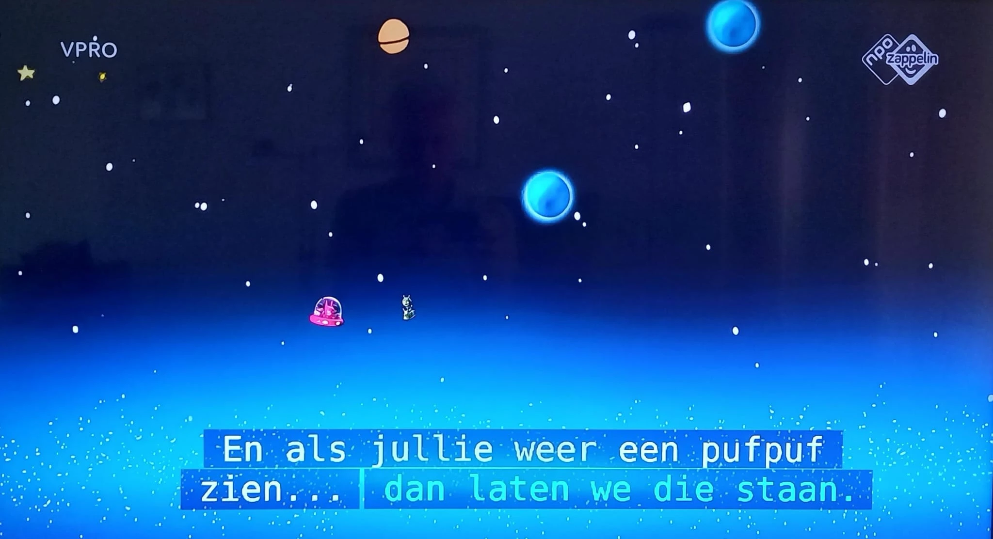

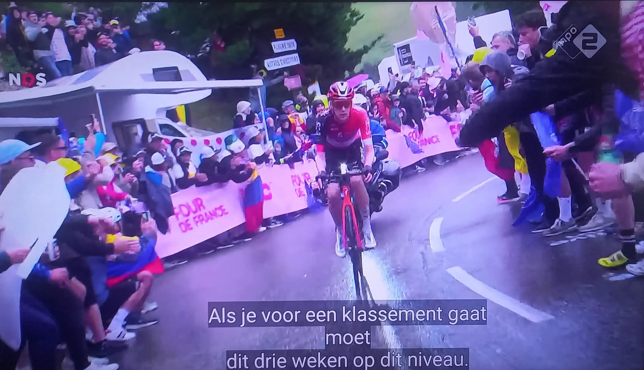

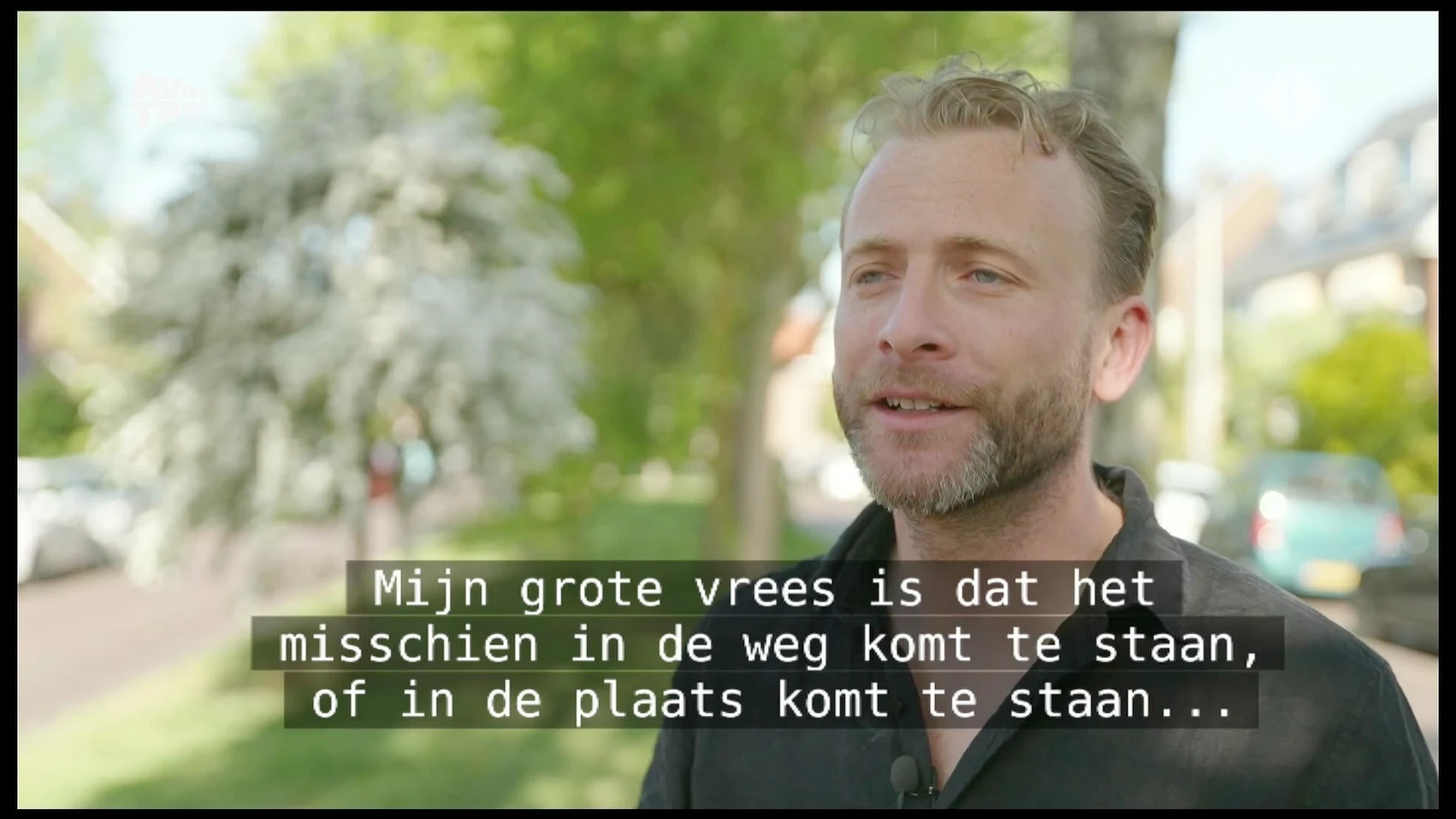

Voor de volledigheid: bij de kleine letters in unicast is de verticale uitlijning ook niet meer goed.
Mogelijk wel weer goed als de letters weer de normale grootte zijn. Maar als ooit de Android-instellingen (weer) gevolgd worden, dan wil je bij kleinere letters wel dat de tekst aan de onderkant van het beeld wordt uitgelijnd. Ik weet niet hoe een aanbieder de positie meegeeft, maar het lijkt me geen hogere wiskunde om dat bij een andere lettergrootte naar de verwachte plek om te rekenen. (Maar eerdere voorbeelden geven aan dat het eerder ook niet goed werkte bij kleinere letters.)

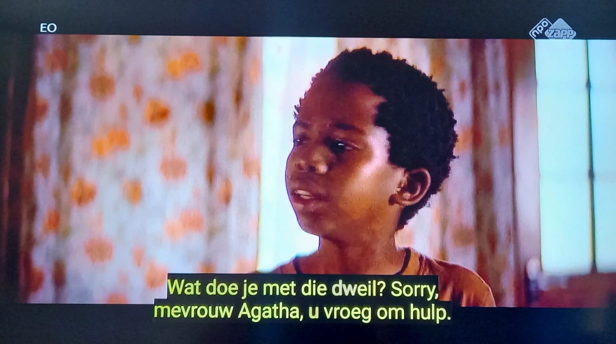

Dus maar weer wat foto’s. Bij de multicast foto stond LIVE in hoofdletters in de zapbanner.
Ondertiteling KPN TV+ Box: nog steeds slechte uitlijning (horizontaal en verticaal) bij live/multicast.
Ondertiteling KPN TV+ Box: kleine letters en maar één kleur bij terugkijken/unicast.
Ondertiteling KPN TV+ Box: uitlijning unicast bij 1 regel.
Ondertiteling KPN TV+ Box: verticale uitlijning unicast kruipt omhoog bij 2 regels.
Ondertiteling KPN TV+ Box: verticale uitlijning unicast kruipt nog verder omhoog bij 3 regels.

En weer een update waarbij de ondertiteling duidelijk niet getest is: nu ineens kleinere letters in unicast. 😡

Ondertiteling KPN TV+ Box: ingestelde kleine tekst wordt gevolgd bij live/multicast.
Ondertiteling KPN TV+ Box: ingestelde kleine tekst wordt genegeerd bij terugkijken/unicast, als ondertiteling pas later wordt aangezet.
Ondertiteling KPN TV+ Box: ingestelde kleine tekst wordt ook gevolgd bij terugkijken/unicast, mits ondertiteling al actief bij inschakelen van de TV+ Box.
Hierboven is tussentijds niks aan de instellingen veranderd. Alleen het moment waarop de ondertiteling is aangezet verschilt.

En ik herhaal het maar even voor de zekerheid: de uitlijning (horizontaal en verticaal) bij aangepaste lettergrootte is in unicast ook niet goed. (Maar nog altijd veel beter dan het onbruikbare multicast.) Instellingen voor lettertype en de kleur van de slagschaduw (maar niet de contour) worden alleen gevolgd in unicast, en dan nog alleen na volledig herstarten van de TV+ Box na wijzigingen.
En ooit was het erg goed bij RTL in multicast (maar niet in unicast):
Ondertiteling KPN TV+ Box: erg goede weergave bij RTL op 9 december 2023.
Dus het kan best!

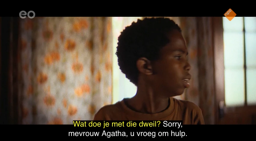

Wat het team gedaan heeft is ook bij unicast voorrang te geven aan sprekerkleuren. Betekent dat een eigen ingestelde kleur niet gevolgd wordt. Je ziet sprekerkleuren, of wit als die er niet zijn.
Nee, dat is gewoon niet waar. Voorbeelden genoeg hierboven, maar kijk zelf maar even. Je krijgt nooit de sprekerskleuren in unicast. En dat is trouwens beter dan de opmaak in multicast (ook voor gezinsleden die anders die malligheid in beeld zien).
Jawel, dat is wel waar. Dat is wat het team mij expliciet verteld heeft. Is wel een relatief recente wijziging.
Ik heb hier vorige week zelf ook tests mee gedaan, en op geen enkel moment werd de door mij ingestelde kleur gehonoreerd. Ik had altijd sprekerkleuren, of wit.

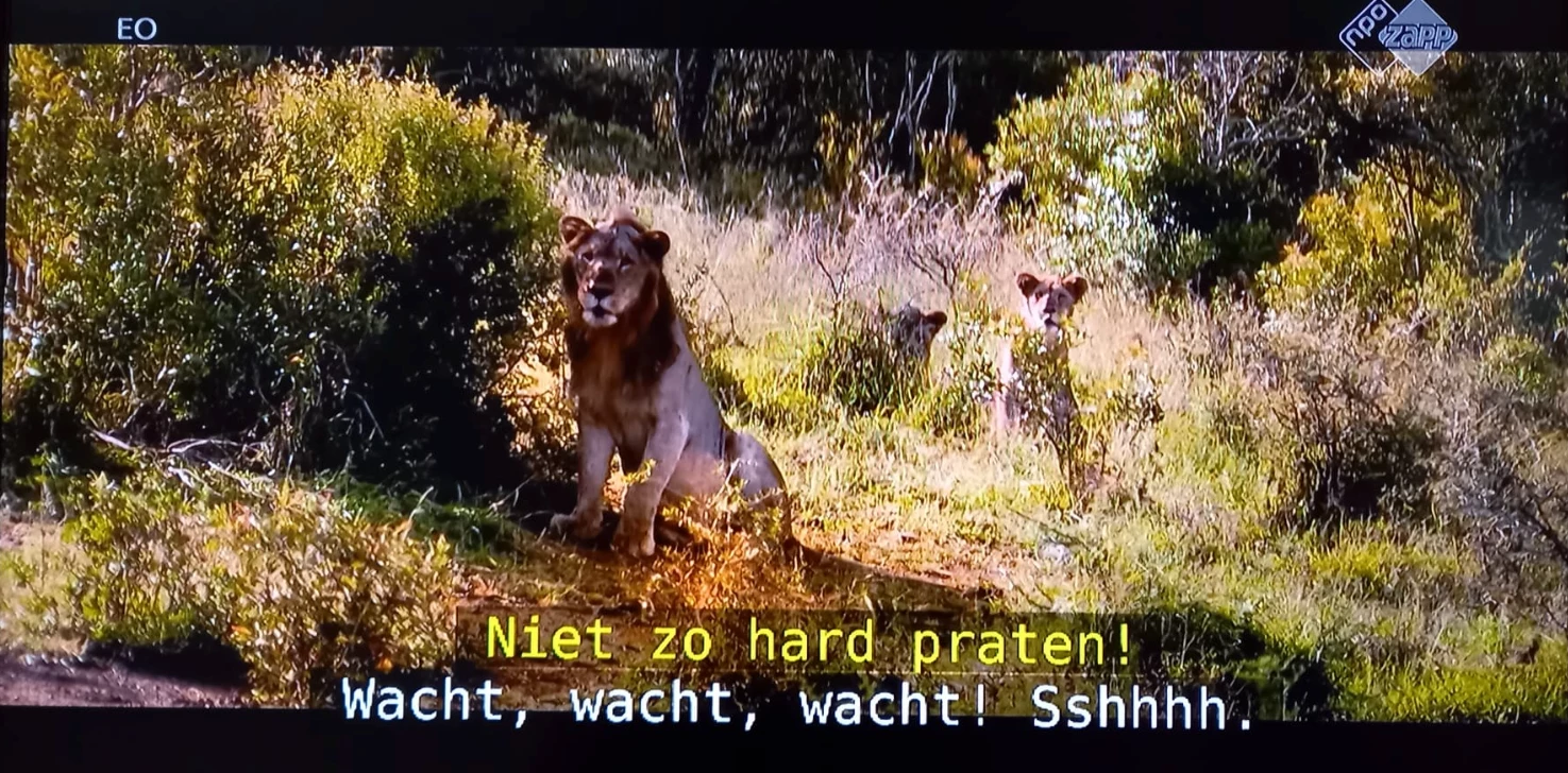

Voorbeeld van een programma van ZDF (Notrufe Hafenkant):
Opname (unicast)
Live tv (multicast)
Daarnaast heb ik de BBC getest en verschillende Nederlandse zenders. Ook daar waren het sprekerkleuren (BBC) of werd mijn ingestelde kleur genegeerd en was de tekst wit (RTL 4, SBS 6).
