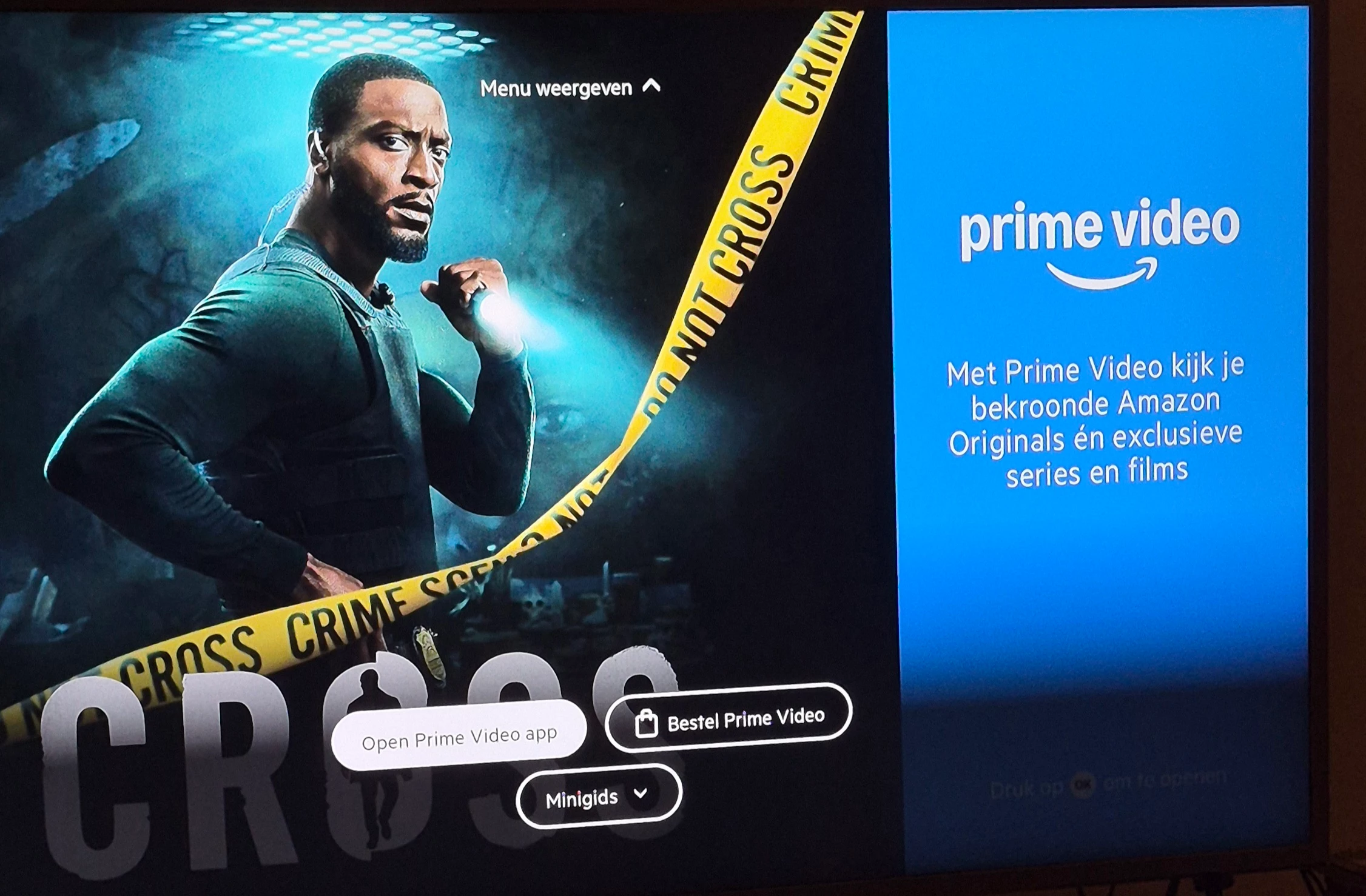

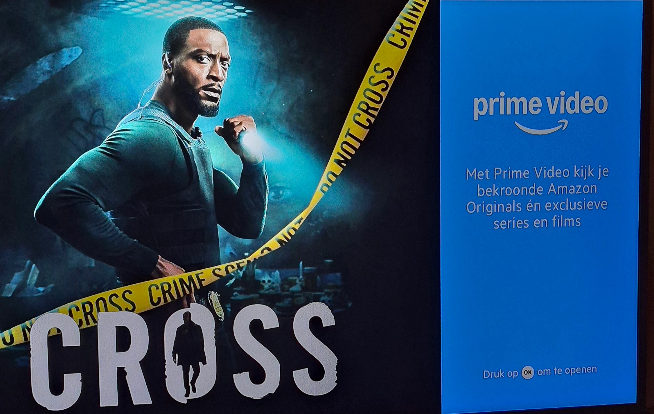

Prime kan volgens mij alleen via 203 en apps.
  • April 8, 2026
Hmm. Onder "Films" zie ik alleen Pathé en Film1. Wat beide gewoon in het kpn menu zit.
Geen losse diensten als Netflix, Prime, Disney, Videoland of andere.
Nee hoor. Je kunt aanvinken welke abonnementen je hebt.
Via 203 kunnen wij niks kijken (weer een ander probleem), daar zien we alleen de reclame van de aanbieder
  • April 8, 2026
Dan zie je die streamingdiensten op de START pagina. Niet op de Films pagina. ​@AliceE
Euh. Dan moet je op 203 nog wel op OK drukken om de APP te openen 😙😉. (Op rood drukken kan overigens ook)
Zodra je op 203 komt zie je eerst de bovenste en dan de onderste. Daar is rechtsonder toch ook wel duidelijk!
