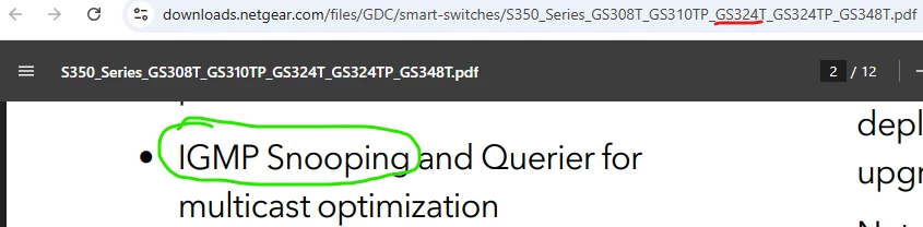

Zie hier i.v.m. jouw switch NETGEAR GS324
Als ik het goed zie heeft deze geen IGMP Snooping.
Dus als je daar de KPN tv ontvanger achter hebt hangen, dan werkt deze niet of niet goed.

@joop2011 mijn switch heeft, zoals ​@TDN al liet weten, inderdaad wel IGMP Snooping.
@TDN  hartelijk dank voor de aanvulling en de informatie.
