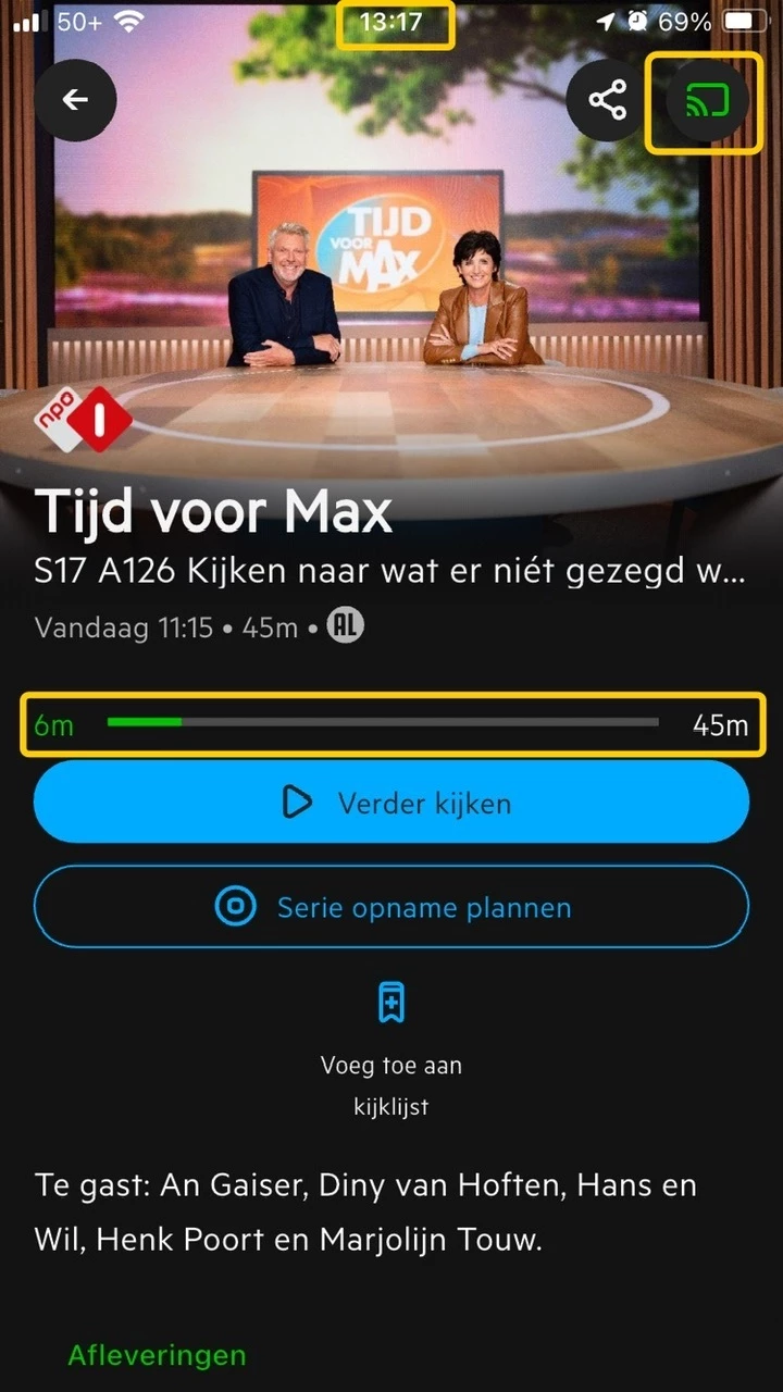

Als ik een opname afspeel via chromecast op mijn mobiel of tablet, en ik zet het scherm op het apparaat uit (om batterij te sparen) en na een tijd weer aan tijdens het afspelen, dan springt de afgespeelde opname terug naar een eerder tijdstip in plaats dat ie door blijft spelen.
Nog erger, afspelen houdt er helemaal mee op als je toevallig in de laatste 5 minuten van de “netto” opnameduur zit. (Dat houdt waarschijnlijk verband hiermee.)

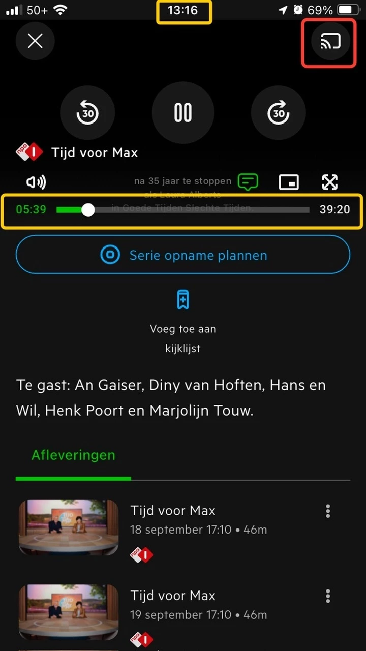

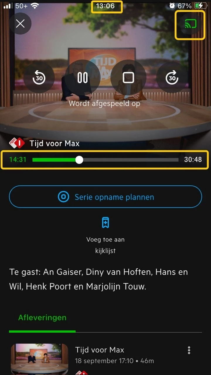

Eerder vandaag weer getest, scherm uit terwijl tv+ app in beeld was met afspelend terugkijken programma.
Dat gaf (uiteraard;-) weer een ander resultaat: de verbinding tussen tv+ app en Chromecast (b)lijkt weggevallen bij aanzetten van het scherm (na ong. 10 min in deze test) en wordt niet automatisch hersteld door de app.  De gestreamde cast blijft ondertussen ononderbroken doorspelen op tv.
Als ik daarna handmatig de verbinding probeer te herstellen met het cast icoontje in de app, springt de cast naar tv terug naar het moment waar ik de eerste keer de cast aanzette in de app.
(Ook in bijv de NPO start app zie ik tijdens casten na weer aanzetten scherm dat de verbinding lijkt te zijn weggevallen, met dat verschil dat als ik daar het cast icoontje weer aanklik de gestreamde cast zonder onderbreking of sprongen blijft doorspelen op tv en de tijdsbalk in de app wordt geüpdatet naar het tijdspunt van de gestreamde cast. In de kpn tv+ app lijkt het updaten van het tijdspunt andersom te gebeuren, dwz vanuit de app naar de gestreamde cast).
