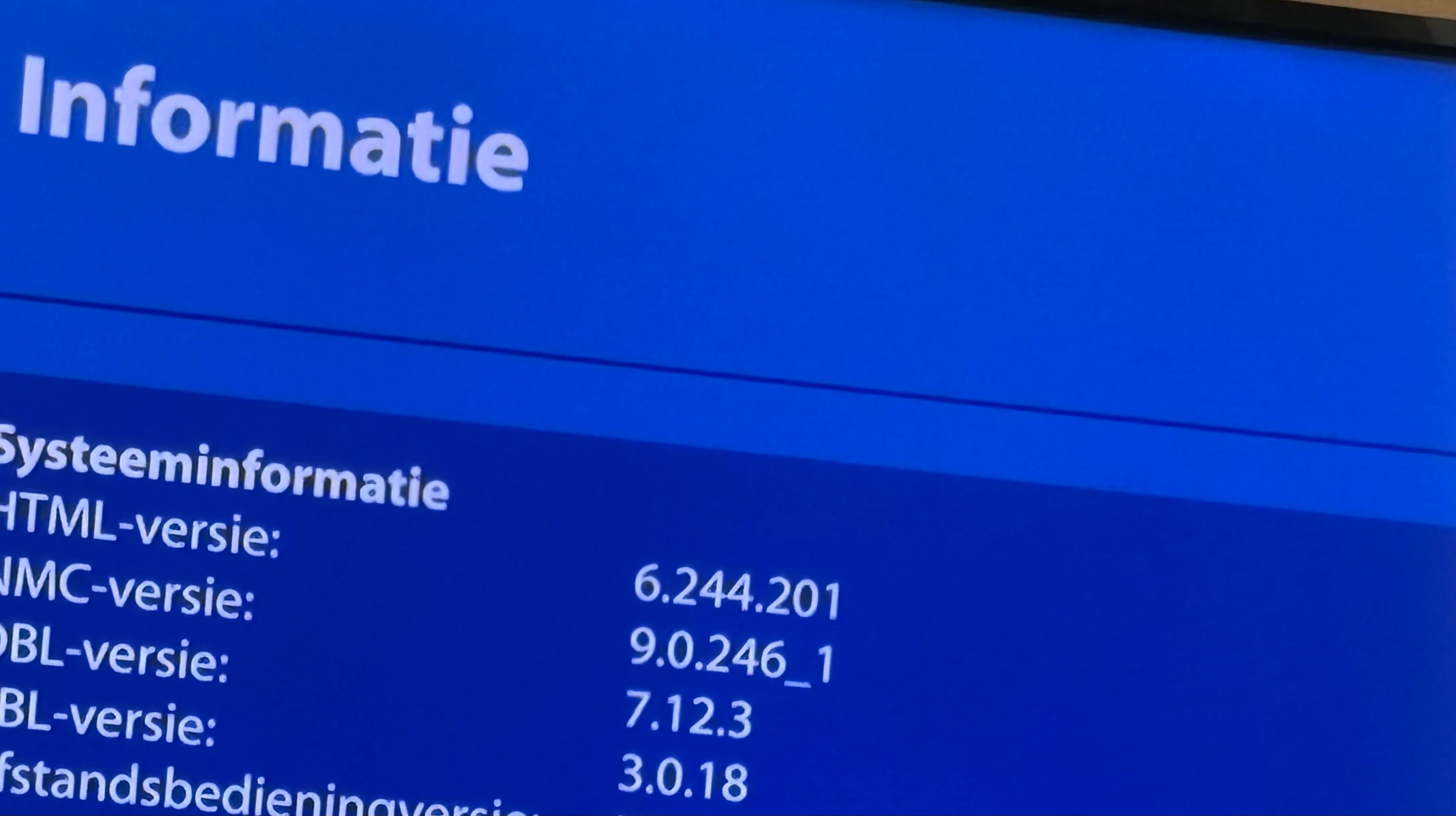

  • September 2, 2026
Deze update stond al in de informatie van mijn tv ontvanger. Maar blijkbaar is die nu pas actief. De geluids instelling staat nu op automatisch en waarachtig ik heb geluid op alle zenders. Ik blijf nog even bij KPN met interactieve TV. Bedankt Maja!
