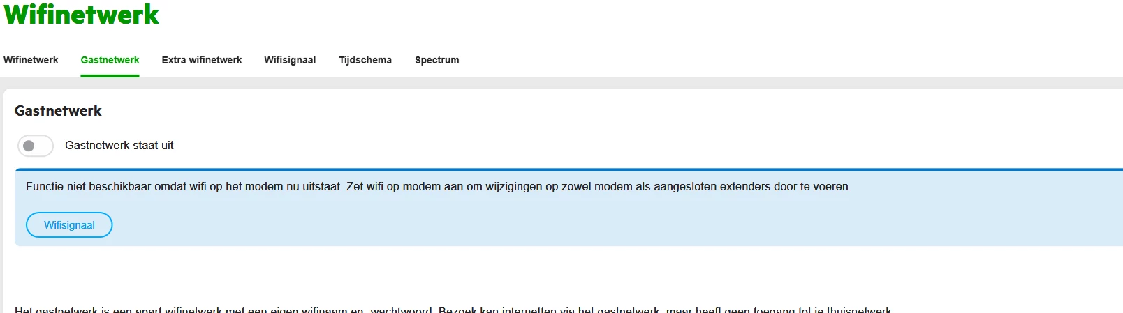

@Erik van KPN Het niet kunnen activeren van extra en gast wifi is geen bug maar een bewuste ontwerp keuze. Je krijgt namelijk op het modem heel groot de boodschap dat je wifi op de box aan moet zetten omdat te kunnen aanpassen. Je gewone wifi netwerk kun je wel gewoon bewerken. Zie screenshot
Maar waarom blijft gast Wi-Fi dan uit als de standaard Wi-Fi al bij het opstarten van het modem aangaat?

@Henk2304 Dat is wel een bug. Erik zegt dat je ook zonder wifi op de box aan te zetten, extra en gaat wifi zou moeten kunnen activeren en dat is iets wat niet kan.
  • July 22, 2026
Dat is niet het geval als wifi vóór de update al uit stond. Dan staat het na de update nog steeds uit. Maar het verschil is dus dat het gastnetwerk en het extra netwerk door de update verloren zijn gegaan. Die twee netwerken kun je pas weer activeren als je eerst de standaard wifi aan zet.
