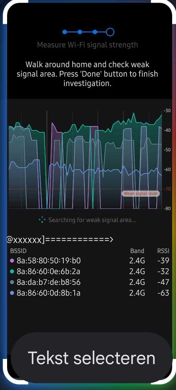

Sinds langere tijd ben ik in het bezit van vier super wi-fi twee punten.
Ik gebruik veel lot apparaten die via wi-fi verbonden zijn naar mijn home Assistant, ik ervaar de laatste tijd heel veel slechte of verbroken verbindingen. Sinds ik een nieuwe Samsung telefoon heb heb ik ook de mogelijkheid om in de wi-fi instellingen een prachtige grafiek te bekijken van mijn wi-fi verbindingen nu kom ik op een gegeven moment tegen dat steeds mijn wi-fi signaal op de 2.4mhz de verbinding wegvalt.timg]Dit is op het ogenblik de situatie en dit gebeurt iedere vijf tot 10 minuten willekeurig over verschillende wi-fi punten. Zijn hier meerklachten over over verbrekende verbindingen?
