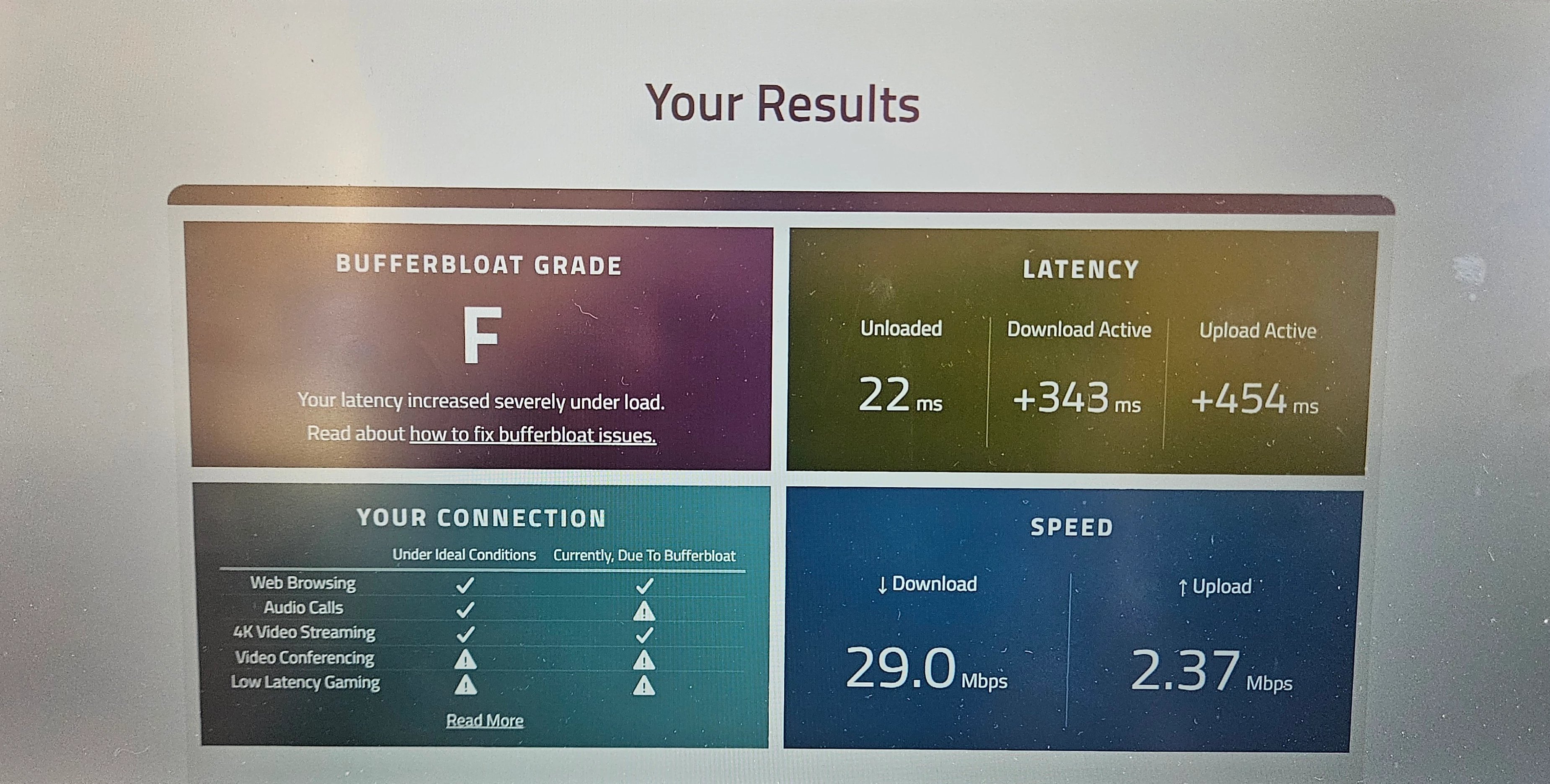

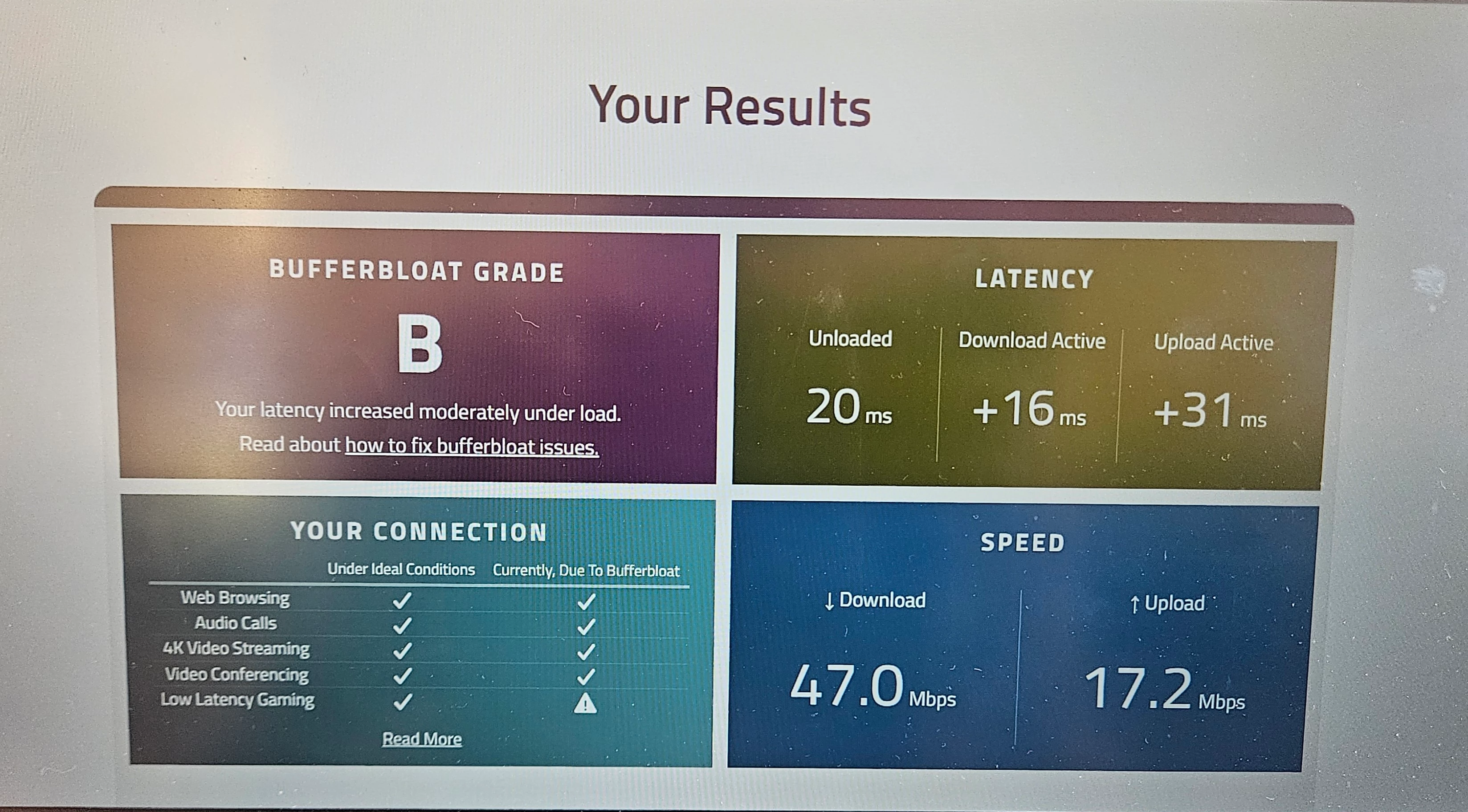

Heb de eerste resultaten zelf mogen ondervinden. Klant op een lang vdsl lijntje met wegvallende diensten zonder dat wij ze zien. Dus de ppp bleef goed, duidt op een hoop dingen maar alles uitgesloten dus die bufferbloat bleef een beetje over.
Hier de update laten pushen door onze slimme koppen op kantoor en direct een grote verbetering te zien.
Voor de update:
Na de update:
