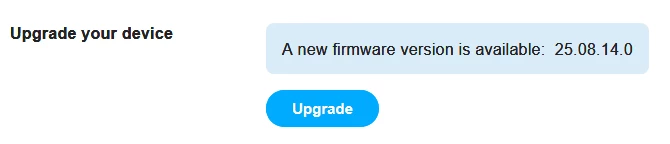

  • February 14, 2026
Je hebt het over een laatste groep klanten deze week is overgezet (26-30 jan). Betekent dit dat iedereen de nieuwste versie zou moeten hebben? Mijn modem geeft namelijk nog aan op de vorige versie (25.08.04) te zitten, hoewel de nieuwe versie al wel klaar staat?
Sanne van KPN
  • February 14, 2026
Klopt ​@bleeuwen, dit zijn de laatste eindjes. Als je op de upgrade knopt drukt dan zou die van jou de update ook binnen moeten halen. 🙂
