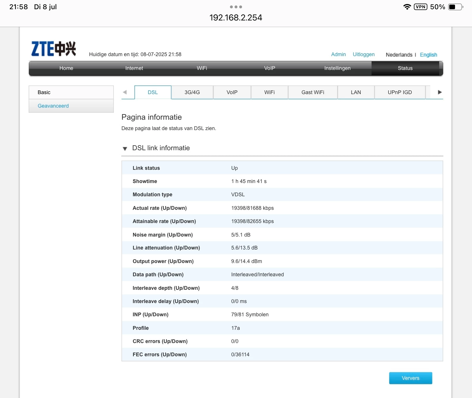

Nee die storingen horen daar niet bij. Ik heb dezelfde software en nergens last van. Weet je hoe je in moet loggen in het modem? Zoja doe dat dan een keer. Log in, gaan naar status en dan naar geavanceerd. Van geavanceerd graag een screenshot plaatsen. Gaat dat lukken??
Mevrouw Kippie Tok
Helper
Bedoelde je dit? ​@Joep1965
Joep1965
Forum|alt.badge.img+19
  • 22536 reacties
  • 8 juli 2025
Goed gedaan!! De bovenste ga ik maar kijken. De onderste kan je beter even verwijderen.
Mevrouw Kippie Tok
Helper
Oké, de onderste zal ik (proberen te) verwijderen.
Joep1965
  • 22536 reacties
  • 8 juli 2025
Wat opvalt is het aantal fec errors. Dit zijn fouten die het modem wel heeft kunnen corrigeren maar het zijn er gewoon teveel voor de tijd dat het modem online is. De line is gewoon niet goed. Mijn advies is bellen met de klantenservice 0800-0402 en dring aan op lijnmeting maar zelf vind ik een monteur noodzakelijk.  Ik hoop dat je er wat mee kunt.

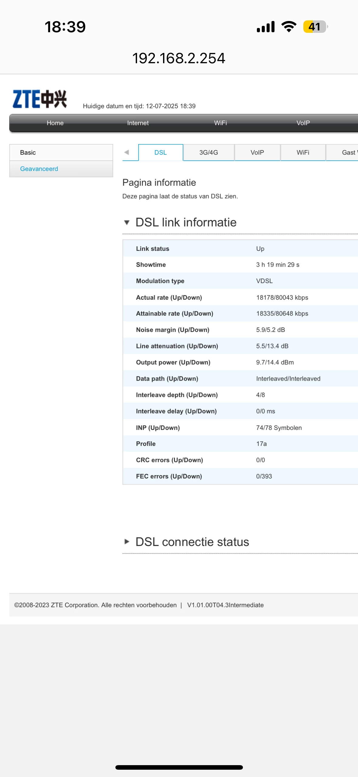

Vanavond is mijn vriend weer even langsgekomen en heeft mij weer even geholpen. Hij heeft het kabeltje vervangen, dit door eerst de stekker van de stroomaansluiting eruit te trekken, daarna het kabeltje vervangen en vervolgens de stroom er weer op. (Dit op de juiste manier, zeker 60 sec. zonder stroom en 10 min. laten opstarten, zoals beschreven op website KPN.)
Na ruim een half uur heeft hij de status uitgelezen: Ruim 3500 FEC errors, dus vervangen kabeltje helpt niks.
Forum|alt.badge.img+7
  • 532 reacties
  • 9 juli 2025
@Mevrouw Kippie Tok  CC ​@Joep1965
deze fouten zijn eigenlijk verwaarloosbaar. dit zijn er zo weinig in een half uur dat de verbinding hier geen last van heeft. er mogen ongeveer 1000 FEC fouten per minuut op de verbinding zitten. FEC fouten zijn fouten die hersteld kunnen worden zonder dat het “data” pakketje opnieuw verstuurd moet worden.
daarentegen zijn CRC fouten wel belangrijk dat die zo laag mogelijk zijn. deze CRC fouten kunnen namelijk niet hersteld worden, en dit “data” pakketje moet dus opnieuw verstuurd worden. maar aangezien deze netjes op nul staan, is dat netjes in orde.

Vanochtend KPN gebeld en gevraagd of dat het een probleem zou zijn dat mijn vriend vandaag de V10 voor mij zou omruilen, dat was geen probleem. Dus mijn vriend heeft vandaag de V10 omgeruild voor een andere V10, en ook weer aangesloten.
Het probleem lijkt hier in ieder geval mee opgelost (even afkloppen), ook zijn er een stuk minder FEC errors. De FEC errors zijn er dus nog wel, is blijkbaar gebruikelijk, maar een paar maal minder dan eerst. Ook laadt bijvoorbeeld de KPN TV-app iets soepeler in.
De huidige V10 heeft nog V1.01.00T04.3 intermediate, maar dat lijkt me niet zo’n probleem. De kleine update naar V1.01.00T04.4 intermediate zal hoogstwaarschijnlijk wel binnenkort worden uitgevoerd.
Kortom: het probleem is hoogstwaarschijnlijk opgelost door de V10 om te ruilen voor een andere V10.

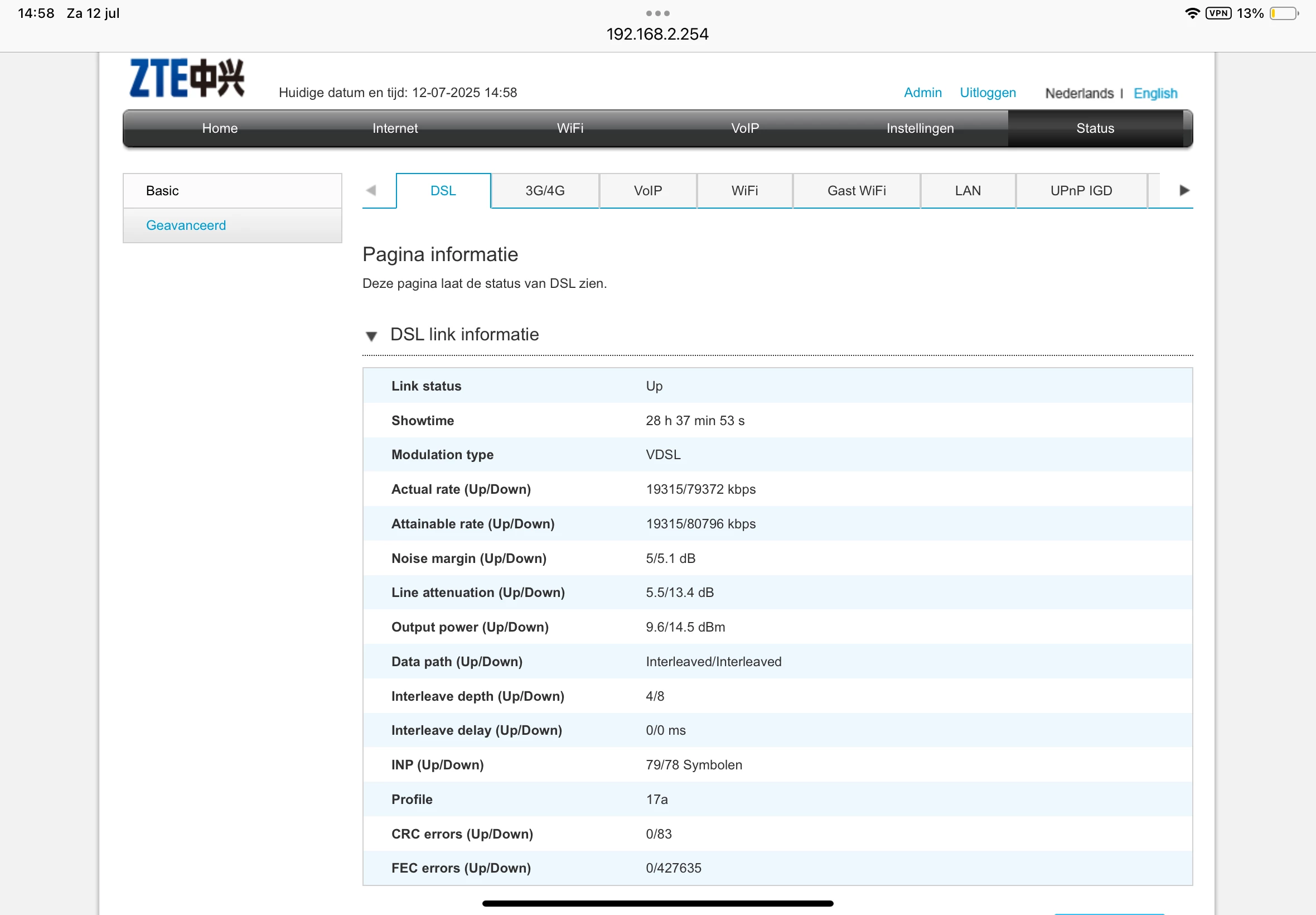

Een schermfoto van voordat ik het kabeltje en de stekker vervangen had, mèt CRC errors.
En een schermfoto van nà het vervangen van het kabeltje en de stekker. Nu nog geen CRC errors, hopelijk blijft dat zo.
Mevrouw Kippie Tok
Helper
Correctie tekst bij 1e schermfoto vorige bericht:
Een schermfoto van voordat ik het kabeltje en de stekker vervangen had, mèt óók CRC errors, naast de FEC errors.
Dank je voor de verduidelijking, maar ik begreep eerder al wat je bedoelde :)
Maar het gaat dan in ieder geval de goede kant op. Wellicht helpt het vervangen van de stekker en kabeltje toch. Houd ons maar op de hoogte!
