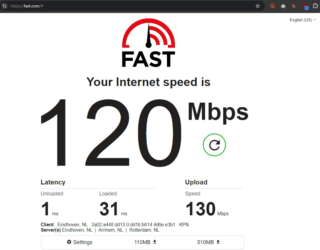

Het lijkt me dat het probleem met Netflix veroorzaakt wordt door incorrecte geolocatie van het IPv6 adres aan de Netflix kant. “fast.com” geeft hier de locatie tot op de stad nauwkeurig zowel voor IPv4 als IPv6. Ik heb geen Netflix dus kan het niet testen. Mag je aannemen dat Netflix en fast.com dezelfde data gebruiken? Helaas blijft dat een ondoorzichtig gebeuren. Hoe detecteert Netflix dat een VPN gebruikt wordt? Een of andere blacklist van VPN eindpunten van VPN providers?

Robert Brink
Oh, die https://fast.com is het wel met mij eens, en Eindhoven is correct!  🤣
Als ik mijn pc met WiFi laat verbinden met een V12 dan heeft die een 2.40 Gbps snelheid!
Ook leuk….
joop2011
  • May 11, 2026
@Robert Brink
Deze topic gaat over IPv6
Dat is heel wat anders.😉
Er zijn veel apparaten die problemen hebben met de valse IPv6 die de KPN modem (router) afgeeft.
Daardoor openen enkele app's niet of slecht.
Als je dan IPv6 op de KPN modem uitzet, is het probleem over.
Heeft dus niet met snelheid etc. te maken.
