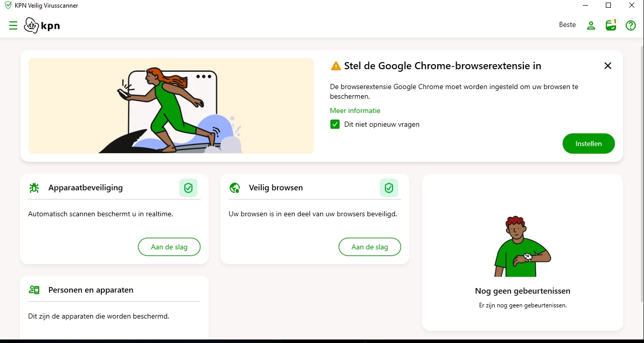

Sinds enkele dagen komt elke 5 seconden een storende pop up van de KPN veilig Virusscanner dat ik in chrome de veilig browsen extensie moet installeren.
Het punt is, dat ik die extensie al sinds jaar en dag voor mijn Chrome- en zelfs mijn Edgebrowser heb geïnstalleerd. Toen die meldingen bleven komen heb ik eerst de extensie verwijderd en opnieuw geïnstalleerd, maar de pop-ups blijven komen.
Volgens mij zit er ergens een foutje in de vernieuwde KPN Virusscanner. Kunnen jullie daar naar kijken?

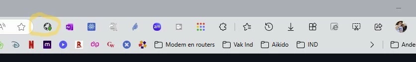

Het deinstalleren heeft bij mij niet geholpen. Bij mij blijft hij zeuren over de Edge extentie, dus gewoon keurig geinstalleerd is. Na een herinstallatie van F-secure krijg ik meteen diezelfde melding weer.

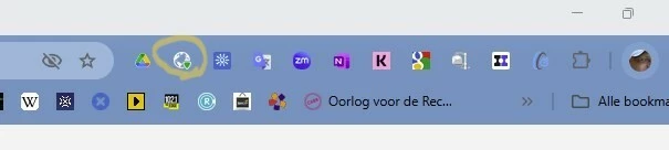

@Michelg ​@Noordzee Het is bij mij ook het geval. Zowel bij Edge als bij Chrome is de veilig browsen extensie netjes geïnstalleerd, zie afbeelding. Het opnieuw installeren van F-Secure (zelfs met tussendoor opnieuw opstarten van mijn computer) heeft niet geholpen.
