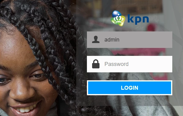

Wanneer krijg ik mijn update?
Het modem is al diverse keren herstart, maar zie nog steeds het oude inlogscherm zonder dat daar een versie getoond wordt.
Leen59
  • September 14, 2025
Probeer eens een factory reset ipv een herstart.

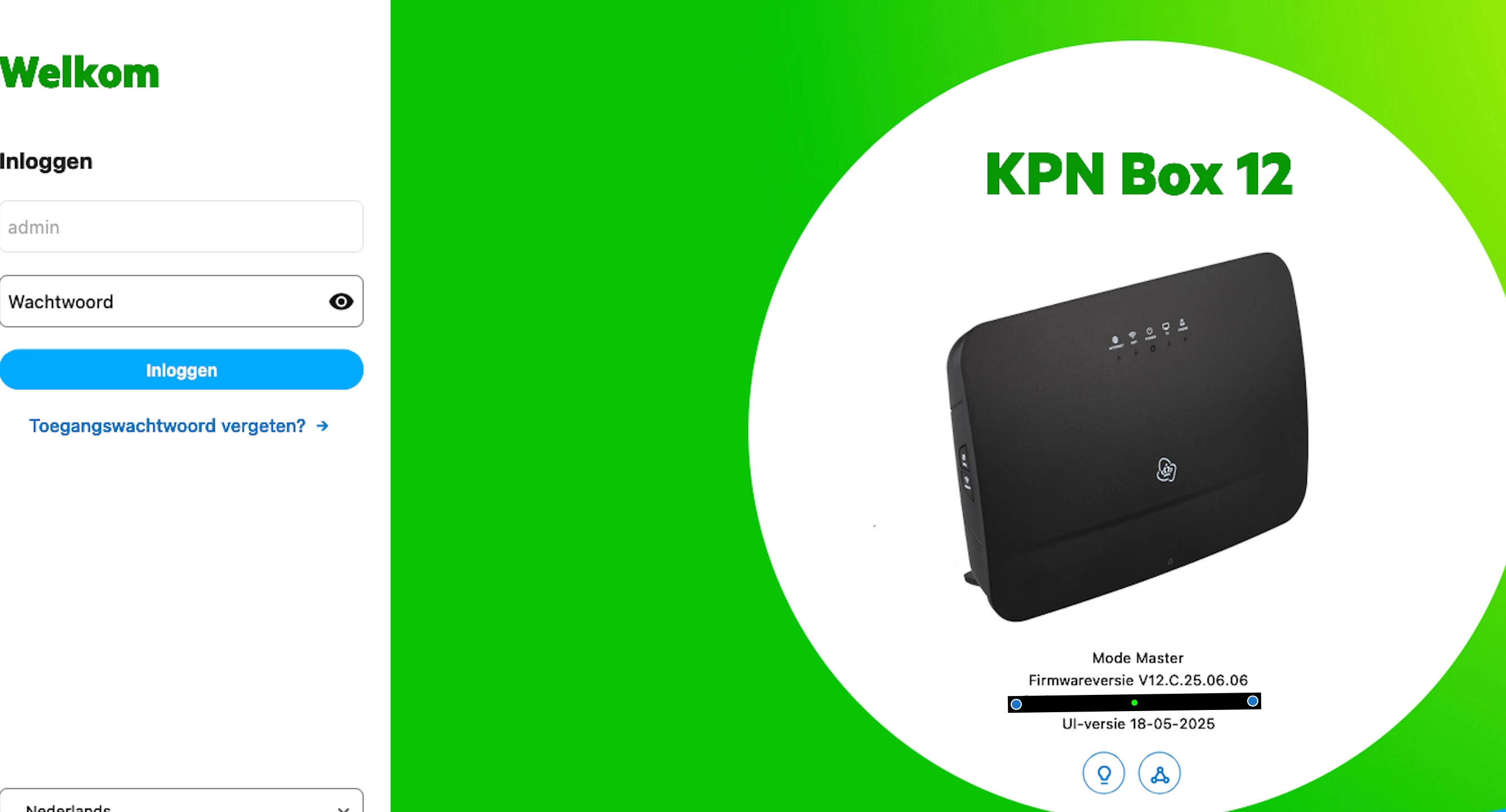

Hallo Kempe,
Bij een box12 geldt voor de factory reset:
  • Pak een paperclip of tandenstoker. Zoek het resetgaatje op de achterkant van het modem. Hier staat ‘reset’ meestal bij.
  • Druk het reset-knopje tot alle ledlampjes uit zijn. Laat dan meteen los.
  • Het modem start opnieuw op. Dit kan ongeveer 15 minuten duren. Laat alle kabels zitten. Als de Lampjes weer groen branden.  Dan ben je weer online!
Als je na de ± 15 minuten inlogt via de browser, op het netwerk via je pc/laptop,  zal je het volgende scherm moeten zien:
Dan heb je de laatste versie firmware V12.C.25.06.06
succes.
  • September 16, 2025
Zoals aangegeven factory reset gedaan.
Was al mijn instellingen kwijt, gelukkig heb ik daar de gegevens van.
Krijg nog steeds oude scherm.
Thomas van KPN
Forum|alt.badge.img+24
Dan is het toch een kwestie van afwachten ​@Kempe, je krijgt de update vanzelf

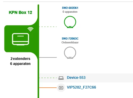

  • September 18, 2025
wij hebben V12.C.25.06.06, maar nog steeds is de topologie niet juist.
waarom duurt dit zo lang?
Nu zie ik dit:
Die onbereikbaar klopt, maar op de bovenste zijn meerdere aparaten aangesloten.
En er is nu een Device-553.

  • September 23, 2025
Heb inderdaad 2 Superwifi punten. Wacht wel af
Als jij op dit moment nog de oude firmware hebt, ​@Kempe, dan gaat een reset niet helpen om direct een update te krijgen. Je moet dan eerst gemigreerd worden naar de KPN Software, en dat is niet iets dat je kunt afdwingen. We doen periodiek bijtrekgroepen, waarin we klanten die nog op de oude firmware zitten bijtrekken naar de KPN Software. Wel is het in dat geval nuttig, zoals Arjan ook al aangaf, dat je een reset hebt gedaan. Dat zorgt er over het algemeen voor dat ons beheersysteem weer een goede verbinding met je modem kan maken.
