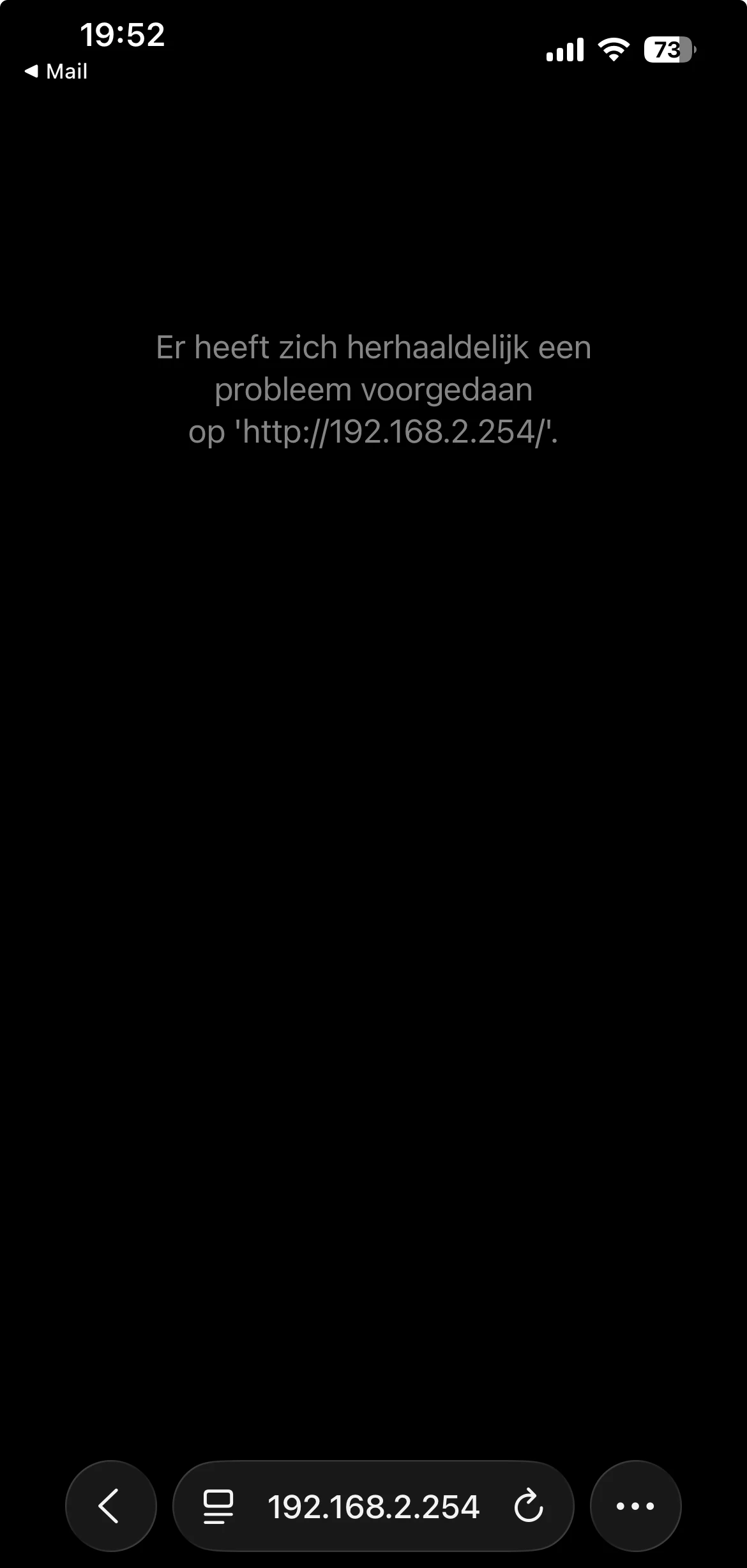

  • November 24, 2025
Hier nu ook over op de laatste versie!
 Via mobiel nog geen vooruitgang, of ook een bekend probleem?
 Krijg geregeld de melding:
Leen59
  • November 24, 2025
De webinterface werkt nog niet goed op mobiele apparaten. Via laptop of PC gaat het goed.
