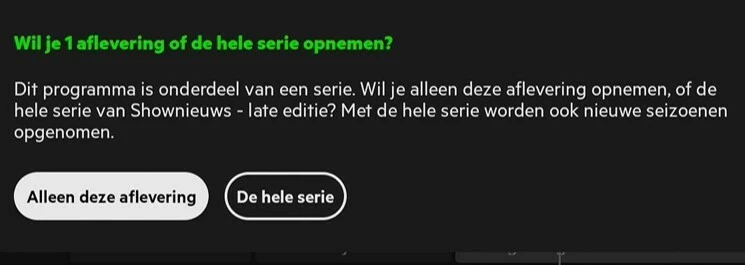

Dus zonder een melding over andere / meerdere seizoenen.
@DoubleR, gezien de specifieke keuzes die jij al hebt in het scherm, lijken de meldingen uit het startbericht ook niet heel zinnig? Is het misschien zo dat die meldingen alleen komen als je opnemen via de “REC”-knop op de afstandsbediening doet, of via de opneem-optie in de infobalk?
Zie ook Opnemen met de rec-knop via de gids in de Kennisbank, met een uitleg van een (andere/verouderde?) extra melding. ​@Shyrin van KPN, ik denk dat de Kennisbank nog nieuwe afbeeldingen nodig heeft?
(Ik kan het zelf niet testen.)
Als er dus een winterstop is zul je daarna opnieuw een serie opname moeten inplannen.
@Erwin van KPN, dat kan niet kloppen, gezien de uitleg in het startbericht. Bestaande opnames moet je gek genoeg wél eenmalig opnieuw inplannen.

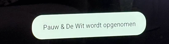

Ik krijg het nog steeds niet. Als ik bijvoorbeeld klik op pauw en de wit dan krijg ik dit:
<afbeeldingen>
Dus zonder een melding over andere / meerdere seizoenen. Of is het omdat er op dat moment nog geen andere seizoenen tegelijk zijn? Maar ik wil bijvoorbeeld dat als het programma na een zomer/winterstop over gaat in seizoen 2 (vanuit dit programma voorbeeld), dat hij dat dus ook automatisch opneemt zodra dat seizoen begint. Is dat nu met deze opname het geval of niet?
@DoubleR, als er nog geen meerdere seizoenen zijn, dan ga je daar ook niets over zien. Zodra een tweede seizoen begint, en in de gids verschijnt, dan wordt dat opgenomen. Dat is dus juist wat er nu veranderd is met deze update.
