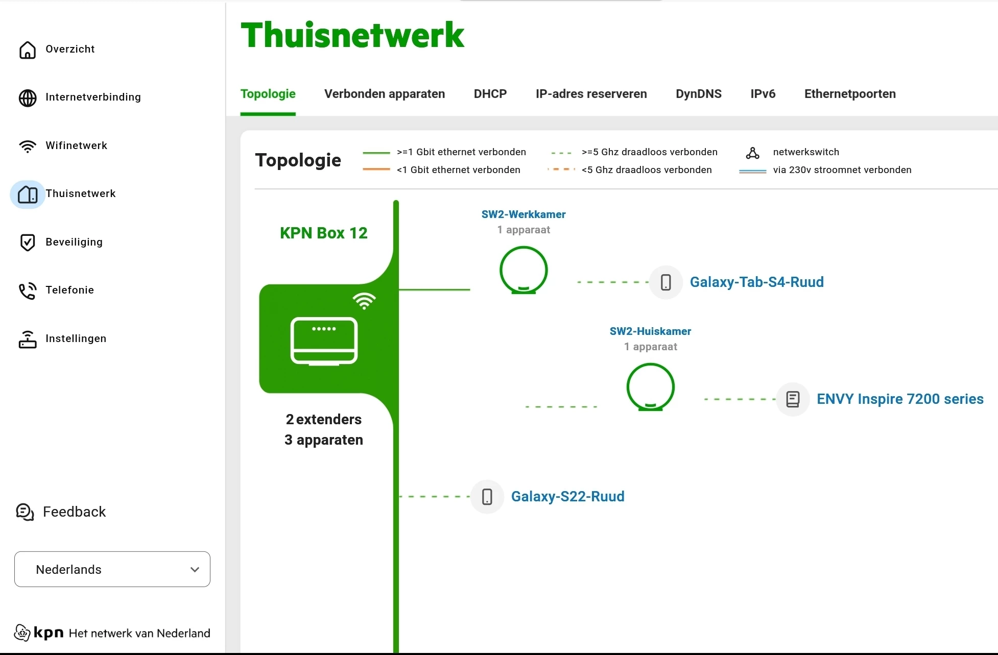

Deze update heeft mijn omgeving zeker verbeterd. Zoals hier eerder gemeld heb ik de update gecombineerd met een schone installatie. Box 12 en beide SW2’s gereset en opnieuw verbonden.
Of ‘t het één of het ander was weet ik niet, maar de draadloze SW2 pakt nu ook devices op.
Die hing er de laatste tijd wat ‘doelloos’ bij.
