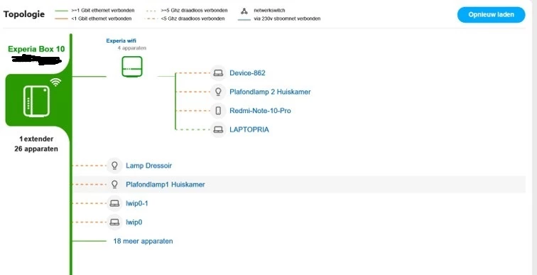

Beste ​@FrankyH als je op het beginscherm van je modem r.o. op het driehoekje (mesh-symbool) klikt zie je dan 1 of meer extenders tevoorschijn komen. Als je er maar 1 ziet de Experia Wifi, is de SW#2 niet gekoppeld.

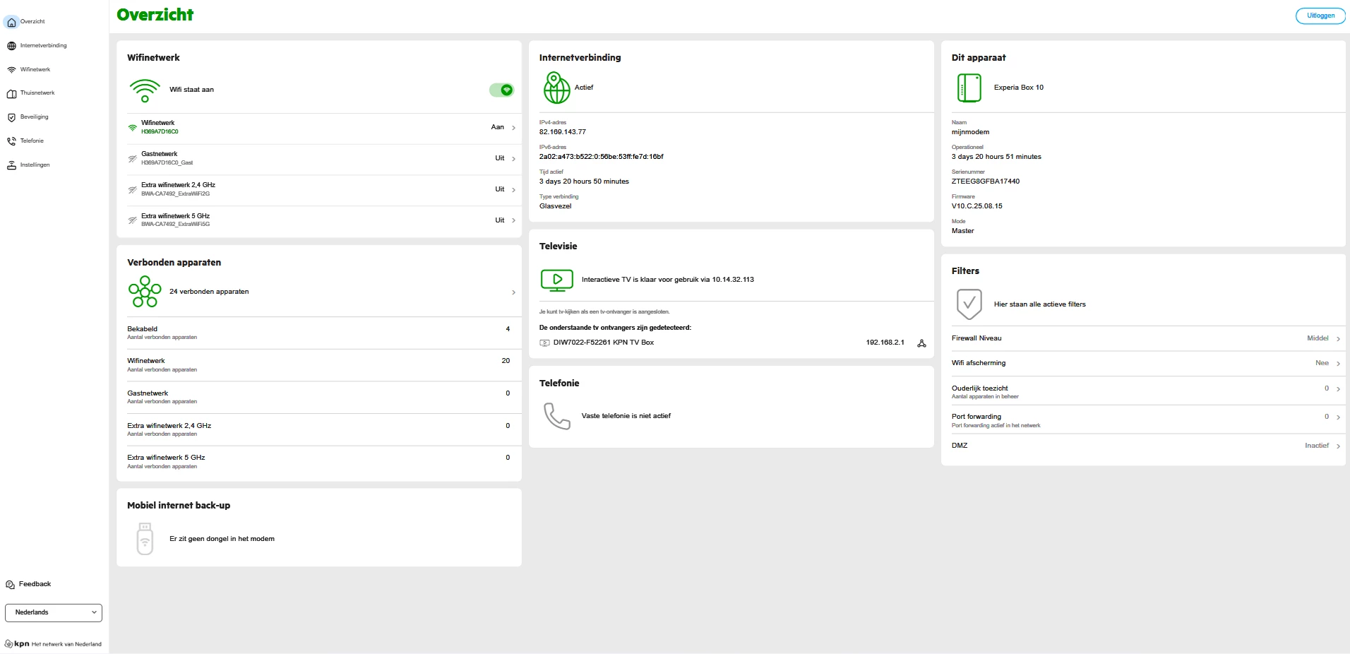

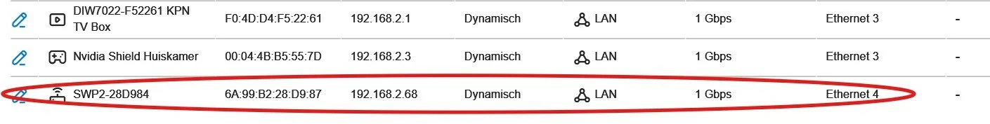

Beste ​@JanD ,
ik zie op de startpagina helemaal geen Mesh-symbool of ben ik helemaal de weg kwijt en zit ik op een andere pagina in mijn V10 te kijken? zie screenshot
hieronder nog een screenshot van (een deel) van mijn aangesloten apparaten op de V10 hier staat dus ook de SW#2 in:
Als ik Het IP adres hiervan intyp kom ik op een inlog pagina van de SW#2.

Beste ​@FrankyH met startpagina modem, bedoel ik de inlogpagina waarop je modem/router afgebeeld staat.

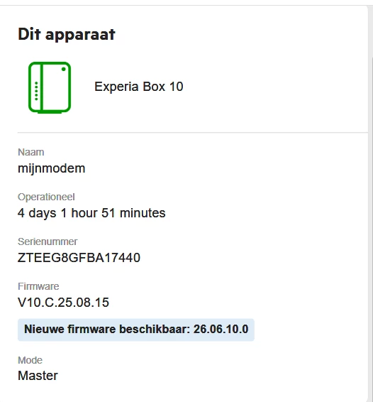

Ik word een beetje gek van dit hele verhaal….. de  SW#2 van het modem losgekoppeld,  4 meter verder weer draadloos opgestart, Led knippert enkele keren groen (met heldere verliching) darnaa knippert de Led enkele malen groen (met wat minder  heldere verlichting) om vervolgens dus continue paars te gaan branden. Ik log in op mijn V10 om te kijken of de SW#2 zichtbaar is en wat schetst mijn verbazing?
NU STAAT ER INEENS DE MELDING DAT ER EEN NIEUWE FIRMWARE VERSIE BESCHIKBAAR IS!!! (zie screenshot hieronder:)
Als ik deze nieuwe firmware installeer betekent dit dat ik dan alle appraten (lampen, deurbel, printers, camera's enz.) in mijn wifi netwerk moet instellen?

Forum|alt.badge.img+19
  • July 21, 2026
Beste ​@FrankyH die nieuwe firmware heeft betrekking op de modem, downloaden dus.

  • July 21, 2026
@FrankyH
je ziet de Superwifi 2 als zijnde SWP2 in het overzicht van de V10. als de V10 hem zou herkennen met de juiste Software erop, dan zou er staan SW2, zonder de P.
dit betekent dus dat de Superwifi 2 verouderde software heeft en daardoor niet kan koppelen met de V10. hierdoor herkent de V10 de Superwifi 2 dus ook niet als extender.
ik heb het al eerder gevraagd in een eerder bericht. maar hoelang heeft deze Superwifi 2 buiten werking gestaan?

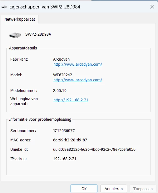

Beste ​@joey92 , ik heb werkelijk geen idee hoelang deze Superwifi buiten werking heeft gestaan. Wel zag ik nu plotseling dat er een udate voor de V10 beschikbaar is en heb deze inmiddels succesvol uitgevoerd. Ik ben nu dus van versie 25.08.15 naar versie 26.02.06 gegaan.Het is wel vreemd dat het tussenliggende (versienummer 26.02.06 van 3 maanden terug) nooit geinstalleerd is op mijn V10. Mogelijk dat dit ook de oorzaak van mijn probleem is geweest.
Ik heb nu de SW#2 weer gereset en bedraad aan de V10 gehangen, deze hangt er nu ruim een half uur aan maar ik zie hem nog steeds niet terug in mijn overzicht op de webpagina van de V10.
Als de SW#2 een firmware updat nodig heeft hoe kan ik deze dan uitvoeren?
Ik zie nu deze info in mijn laptop:
  • July 21, 2026
De firmwareversie is 2.00.19 , lijkt op dex1e firmware, komt niet eens meer voor in de product updates.
Ik weet niet of dat nog bijgewerkt  kan worden  , maar dat weet ​@joey92  waarschijnlijk wel ​@FrankyH  of anders een moderator.

  • July 21, 2026
nee die kan niet meer bijgewerkt worden. is inderdaad heel erg oude firmware die daar op staat.
