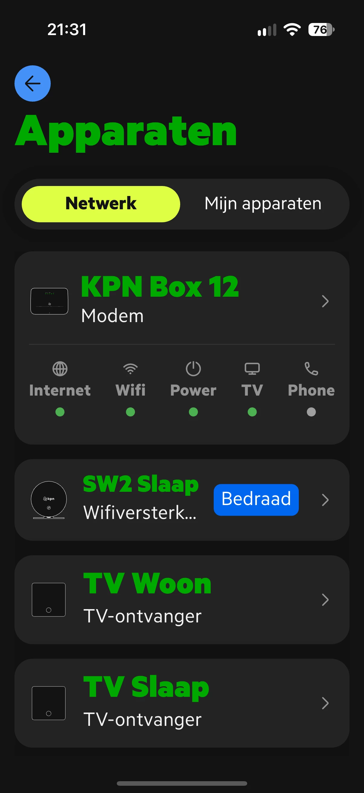

En dat blijkt maar weer eens, want gisteren opeens 2 van mijn 3 SW’s compleet weggevallen. Nu niet eens meer zichtbaar in de App en de LED’s branden rood. Als dat de “verbetering” is die in deze software versie zit, dan bravo, echt goed gedaan ​@KPN nu is het tenminste duidelijk dat het issue er is, want 2 punten vallen compleet weg.
@Erik van KPN geef dat maar door als positieve feedback aan de developers, dat het issue nu duidelijk merkbaar wordt voor de klanten omdat hun complete Wif-fi wegvalt. Wel zo handig, want dan kan je gelijk je modem herstarten en koffie gaan halen.
Even door de duidelijkheid bij het plaatje, ik heb dus 3 SW’2 en niet 1.
