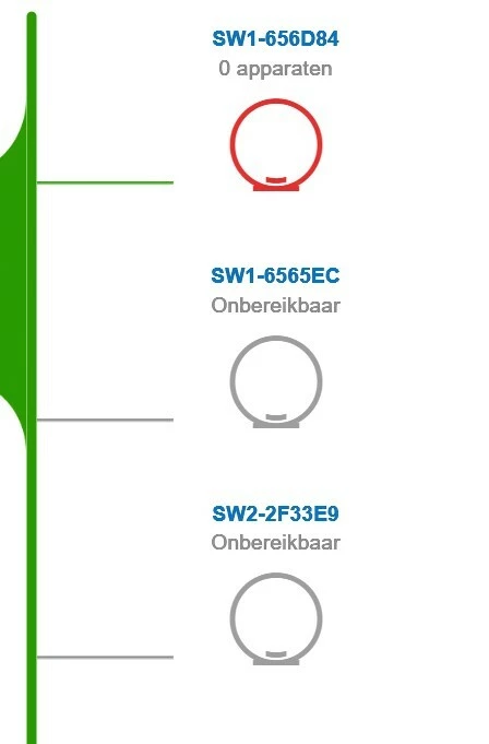

Het blijft echt dikke shit. Wat een drama en  kpn doet er niets aan. Er zou contact opgenomen worden maar ik heb nu geduldig 2 maand gewacht en helemaal niets !
Van het overzicht klopt ook niets.
3 switches staan in het overzicht op rood. Er zouden 2 rechtstreeks verbonden zijn met de router. Klopt niet. Er is maar 1 direct verbonden en daarvan staat het lampje op groen. De andere 2 staan inderdaad wel op rood. Maar gek genoeg vermeld dit overzicht dat er op SW2 die direct verbonden zou zijn maar dus niet is als enige een apparaat op aangesloten zou zijn.
Wat een zootje. Ik denk dat het kpn nu onderhand toch duidelijk moet zijn dat de nieuwe software niet compatible is met deze Experiabox V10.
En voor deze troep betaal je bijna 100 euro per maand ? Ze mogen het binnenkort allemaal ophalen.

Gisteren telefonisch contact gehad. Er wordt een nieuw modem opgestuurd. Eens kijken of dit het probleem oplost.
Wel vreemd trouwens dat als je belt zo'n medewerker eerst doet alsof het probleem helemaal niet bekent is en je toch weer aan het resetten e.d. wil zetten terwijl je al uitgelegd hebt dat je dit al tig x gedaan hebt. Pas als je een beetje je geduld verliest blijken ze toch wel iets te weten van de problemen met het V10 modem.
Hij heeft nog wel alles gecheckt . Dus de stroom is een poos van het modem af geweest. Toen alles weer klaar was en afgehandeld keek ik later nog even naar de webpagina van het modem. En zowaar stond alles opeens helemaal goed en gaven alle 3 versterkers ook in de topologie alles perfect aan. Alle aangesloten apparatuur werd netjes vermeld en alles werkte ook nog eens weer prima.
Echter vandaag weer dit beeld. Nog slechter dan dat het ooit is geweest. Volgens de topologie heb ik nog 1 versterker en die is ook nog eens onbereikbaar.
Ik hoop echt dat het nieuwe modem het gaat oplossen.

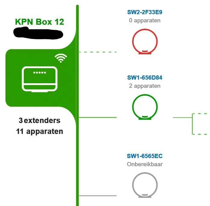

Gisteren het modem omgeruild voor de V12. Op aanraden van de KPN medewerker alleen 2 extenders aangesloten omdat 3 eventueel niet zou werken (?) . Het heeft een paar uur gewerkt en toen weer dit .
Alleen de extender die met een kabel aangesloten zit op het modem blijft goed werken.

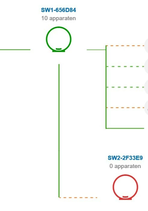

Gistermorgen het modem opnieuw laten opstarten en toen deed alles het weer prima. Tot een uur of 8 s’avonds , toen was het weer hetzelfde liedje,
Vanmorgen het modem maar weer opnieuw opgestart en nu blijft het slecht. Dat is in elk geval ook consequent dan. Wat een puinhoop is dit. En daar betaal je dan dik 80 euro per maand voor? Het wordt tijd om claims te gaan indienen vanwege wanprestatie.

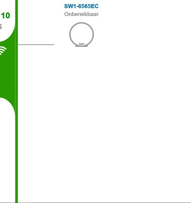

Vanmorgen was het weer hetzelfde liedje. Dus het modem maar weer opnieuw opgestart.
Dit is het resultaat. Zelfs mijn nieuwe modem is helemaal klaar met het gezeik en wil niets meer van de versterkers weten.
