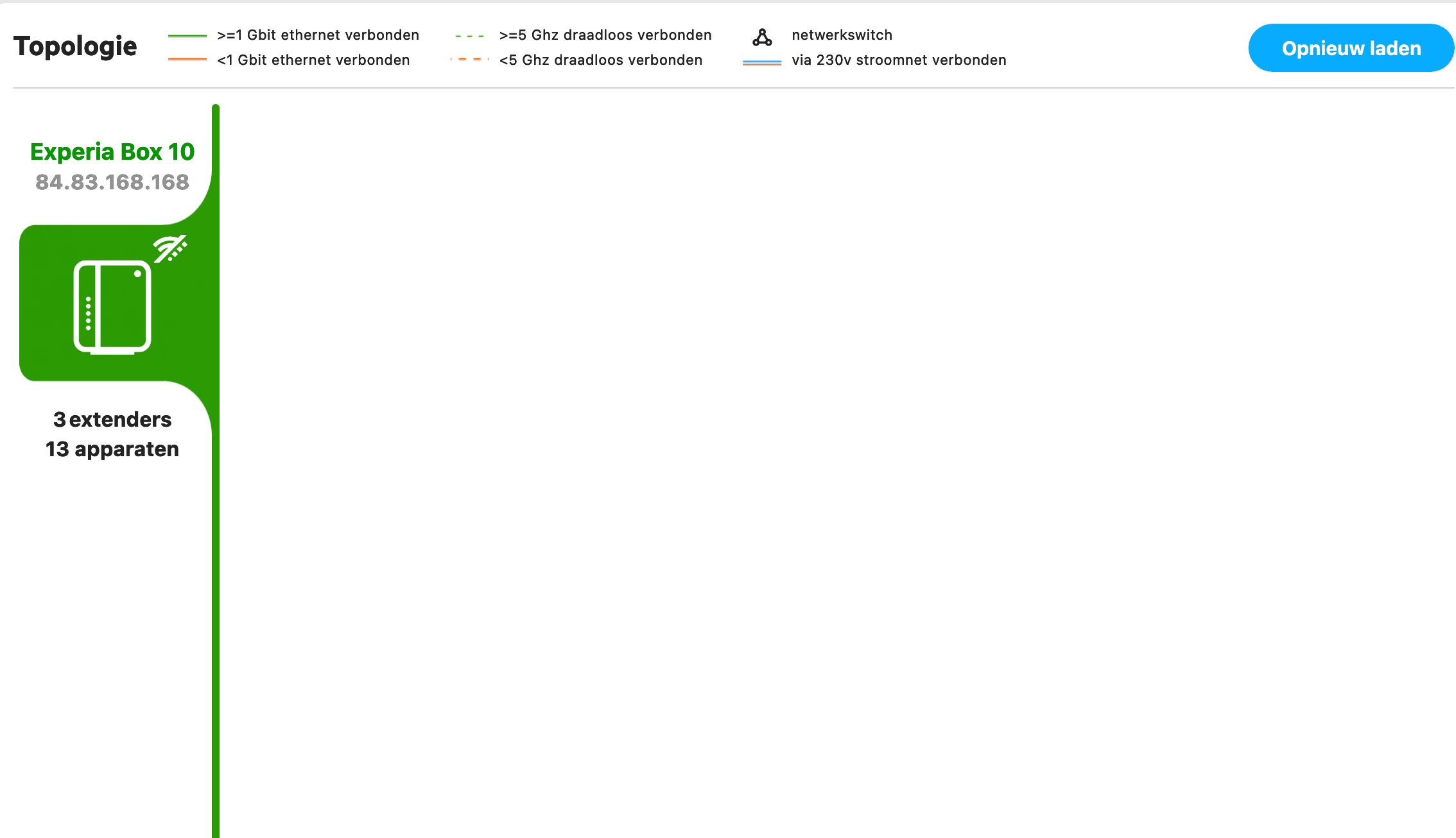

Bij de tweede keer inloggen na de update valt me op dat de topologie niet klopt. Bij de vorige update vielen de Superwifi-punten na enige tijd weg in het overzicht. Nu is het overzicht helemaal leeg. Zolang het in de praktijk allemaal werkt, maakt het mij niet zoveel uit, maar ik kan me voorstellen dat het voor verwarring zorgt.

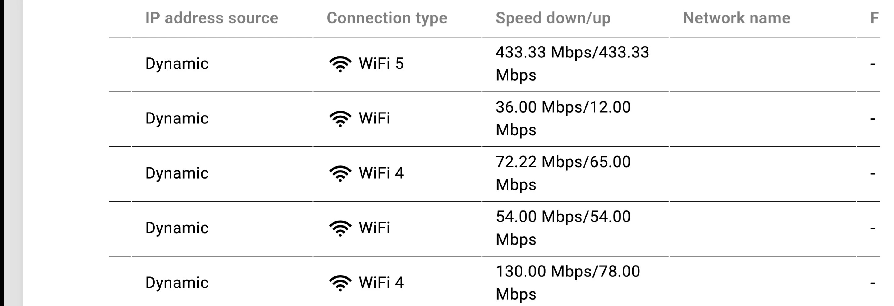

  • jul. 22, 2026 12:33 p.m. UTC
Dat topologie mogen ze er wel uitslopen is blijkbaar maar moeilijk fatsoenlijk werkend te krijgen en schept daardoor inderdaad alleen maar verwarring. Laat ze zorgen dat het overzicht met verbonden apparaten goed is dat is belangrijker daar kom je toch uit wanneer je doorklikt.
Dat topologie scherm is niets meer dan visuele kraaltjes en spiegeltjes, lijkt leuk maar voegt niks toe en is zoals ik al schreef nog steeds niet goed.
Ik wil bijvoorbeeld in de lijst met verbonden apparaten kunnen zien met welk SSID een apparaat verbonden is. Het wordt ergens vastgelegd want de app kan het wel laten zien.

Liever feedback geven over de topologie, ​@Erwin1976  ;-)  Ik weet dat het  buggy is (en zoals je zelf schrijft, het is ook hele lastige materie)  maar met feedback kunnen we het bijschaven

  • jul. 22, 2026 3:11 p.m. UTC
​@Erwin van KPN Maar dit is mijn feedback 😉. Voor mij is het een nutteloze feature (kraaltjes en spiegeltjes). De kostbare ontwikkeltijd kan beter gestoken worden in het verbonden apparaten overzicht en het weer net zo stabiel maken van de software als het was voor dat kpn besloot het zelf te gaan proberen.
Nu is de verbonden apparaten pagina een andere weergave van de topologie pagina maar ik zie op de topologie pagina niet alle bekabelde apparaten of via een sw punt verbonden apparaten, dat komt pas na een doorklik naar de verbonden apparaten pagina. Wat de topologie pagina dus een vrij nutteloze pagina maakt. Neem daarbij dat het na een aantal versies nog steeds niet is gelukt om het werkend te krijgen en er nog steeds “hard” gewerkt wordt aan het goed krijgen er van, zeg ik zonde van de tijd.
De verbonden apparaten pagina heeft ook nog wel wat werk nodig, zo verschijnen er nog steeds draadloze appraten in de lijst met rechtstreeks met de box verbonden apparaten, terwijl wifi op de box uit is. Ontbreekt bij alle draadloos verbonden apparaten het netwerk (SSID) waarmee ze verbonden zijn in het overzicht terwijl die informatie wel in de app staat en dus beschikbaar is.
De verbonden apparaten pagina geeft sneller, meer en duidelijkere informatie en maakt de topologie pagina naar mijn mening overbodig.
Als de basis voor de topologie het verbonden apparaten overzicht is, haal de topologie er dan uit totdat de verbonden apparaten pagina goed is, eerste de basis daarna de kraaltjes en spiegeltjes.
