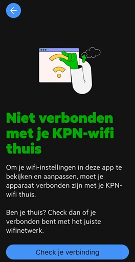

Helaas na wederom 1 (dikke) week weer 3 van de 4 SW2's offline in de V10.
De SW2's werken nog gewoon, SSID's zijn gewoon nog in de lucht.
Was al duidelijk denk ik dat deze versie geen verbetering brengt voor de communicatie tussen SW en V10 maar de periode van 1 week blijkt dus cruciaal.
En wederom na 1 week, afgelopen vrijdag weer hetzelfde verhaal.
Deze keer niet gekozen voor een herstart van het thuisnetwerk maar de hele V10 herstart:
Als ik nu via de Mijn KPN app naar Mijn Wifi netwerk ga, herkent de app niet meer dat ik op mijn thuisnetwerk zit:
Dit is uiteraard wel het geval. Er is in de SSID's niets gewijzigd.
Smartphone is al een keer herstart en ik heb het probleem zowel op iPhone als Android.
Heeft de app überhaupt voordelen ten opzichte van de Webgui?
Als dit niet veel voordelen biedt en als ik om dit te fixen mijn V10 naar fabrieksinstellingen moet terugzetten, dan laat ik dit wel gewoon zitten.
Wordt een beetje moe van altijd maar bezig te moeten zijn hiermee.​​​​​​

Jammer dat je weer moest herstarten ​@Ronaldo-El-Grande. Je hebt niet toevallig een VPN actief op zowel de Android als iPhone toestellen? Zo niet, wil je dan een eigen topic aanmaken wat de wifiscan betreft? Dan kunnen we dit daar verder onderzoeken.
