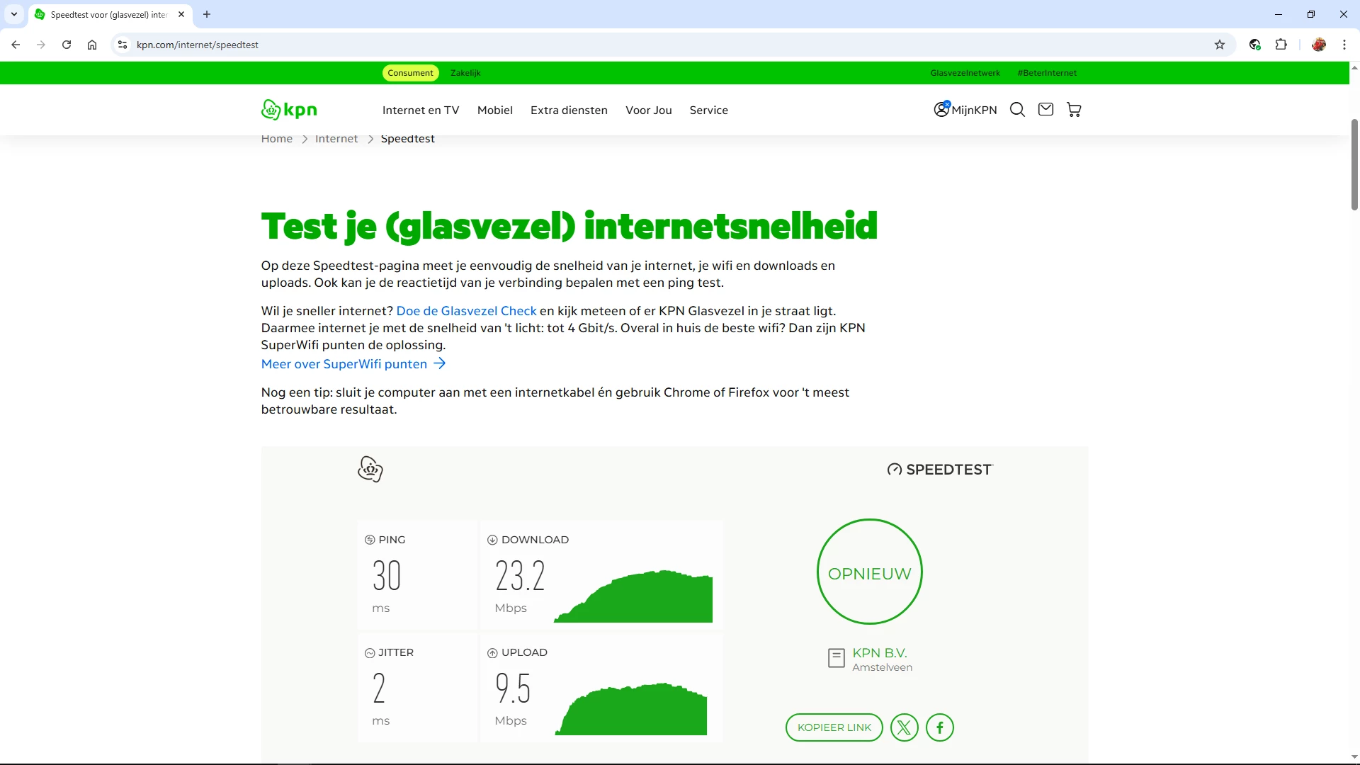

Ja, zonder herstart werkt SIB weer. Maar snelheid blijft matig. Komt KPN nog met SIB via 5G? Buren verderop hebben Odido K&K en halen 200 down. I.i.g. bedankt maar wel weer jammer dat het na een update weer fout gaat en ondanks bellen niet opgelost werd.
Je kan hem nog eens opnieuw herstarten ​@satfun51, zijn dit ongeveer de waardes die je voorheen ook haalde?
  • April 16, 2026
Overdag wel, 's nachts om 4.00 uur rond de 50 down.

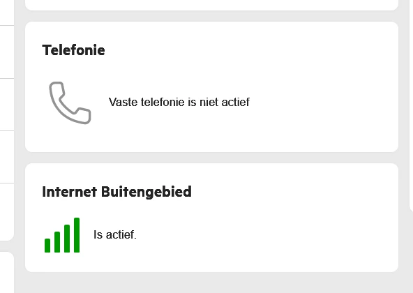

Open eens de webinterface van je V10 en log daar in, ​@Henkexperia. Zie jij op het overzichtsscherm in de hoek rechtsonder ook een blokje voor Internet Buitengebied?
Zou er zo uit moeten zien:
Als je dat blokje in z'n geheel niet ziet, dan is ook bij jou het vlaggetje uit. Vul in dat geval dan even je forumprofiel in en laat weten als je dat gedaan hebt.
  • April 17, 2026
Nee, ik zie dat blokje niet staan.
