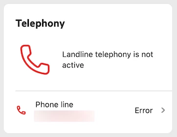

  • June 28, 2025
Ik kom terug van vakantie en zie dat mijn modem geüpdatet is en als beloning wordt mijn admin wachtwoord niet met geaccepteerd en is een 1 van de 2 superwifi stations uitgevallen.
Fijn geregeld KPN, laat de klanten voortaan zelf de updates laden ipv ze tijdens hun afwezigheid of slaap te overvallen.
Forum|alt.badge.img+27
  • June 28, 2025
Hi Rob, hier baal ik ook van. Had je zelf een wachtwoord ingesteld dat nu niet meer werkt? Zo ja, werkt het wachtwoord dat op de achterkant van de modem staat wel?
